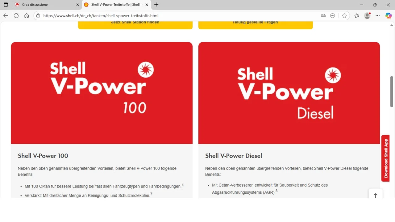

Nulla è mai come sembra, ad esempio sul sito svizzero vedo questo

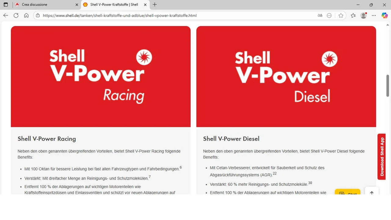

Sul sito tedesco si chiama V-power Racing ed è indicato "Mit 100 Oktan "
ma su quello italiano nada de nada, e allora ribadisco la domanda, ma quanti ottani ha la V-power venduta in Italia?
