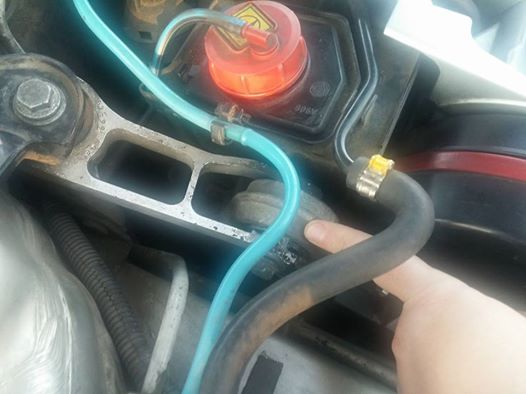

Salve ho una 156 1.8 TS ed ho notato che il silent block del tirante motore si è rovinato. Ho preso le misure 50 diametro e 28/29 larghezza. Girando diversi ricambisti non l'ho trovato. Secondo voi l'alfa romeo lo potrebbe avere? Come posso rimediare per sostituirlo? Momentaneamente ho messo un pò di silicone nero ma è una soluzione provvisoria... 475345215871635_10210972386457315_7833465548237840651_n.jpg
il problema che è in gomma e li trovo rovinati...ho trovato un silent block che sembra della stessa misura prendendo le misurazioni con il calibro
Per sicurezza è meglio se lo monti uno nuovo , dal ricambista lo trovi di sicuro . Se il silent block è uguale cambialo , male che vada potrà essere diversa la gomma , ma come resistenza dovrebbe essere uguale al ' originale .
Reazioni: Mirkoslash86
Prendendo le misure è stato duro trovarlo...praticamente i ricambisti non lo vendono solo...vendono tutta la parte che viene abbullonata al motore...un prezzo assurdo...prendendo le misure e cercando e cercando ho trovato quella della lancia K 2.4 che di dimensioni è al 98% uguale...la circonferenza è uguale...e qualche millimetro più stretto...uguale non l'ho trovato
Normale , ti pareva ? Sarebbe stato comodo ... purtroppo il vizietto di vendere componenti premontati del genere lo stanno facendo un po' troppo .... comunque montandolo vedi se puoi apporre una rondella per chiudere il gioco , alla bisogna , e magari controlli che non faccia movimenti anomali .. anche in seguito !
