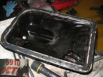

Metto una foto di quando ho fatto il lavoro all'epoca, così si capisce
cosa intendo per spalmare poca pasta (il meccanico aveva la pasta
"loctite 5910" che è un tutto fare per il motore ma ce ne sono
anche altre molto simili..evita giusto i siliconi rossi per motore da hobbista,
tipi quelli che si vedono usati per i coperchi del motore del vespino,
nonostante siano diffuse (20 anni fa erano una buona novità,
oggi sono superati) per sigillare motore e cambio non funzionano
granchè bene, fanno pastrocchio e spessore senza aderire bene)..
Coppa motore alfa 33 già pulita, con guarnizione di carta e un filo di pasta nera:
Visualizza allegato 105113
