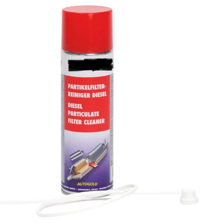

Puoi pulirlo anche senza smontarlo. Esistono detergenti che si spruzzano dal foro della sonda. Basta svitarla spruzzare l’intera bomboletta e farsi un giro per far rigenerare. Uscirà del vapore bianco dallo scarico durante la rigenerazione
ma puliscono poco niente, c'è un prodotto apposito che versato dentro, chiudendo le aperture, va lasciato agire per alcune ore, e disincrosta tutto dopo lavaggio con lancia. Sono tanichette da 3 / 5 litri
Gli spray funzionano abbastanza anche ci dpf tappato molto volte.. non è troppo complicato da togliere ma nemmeno troppo semplice credo devi togliere egr bassa pressione se hai euro 6 c’è un po’ meno spazio euro 5 e più semplice c’è più spazio..
