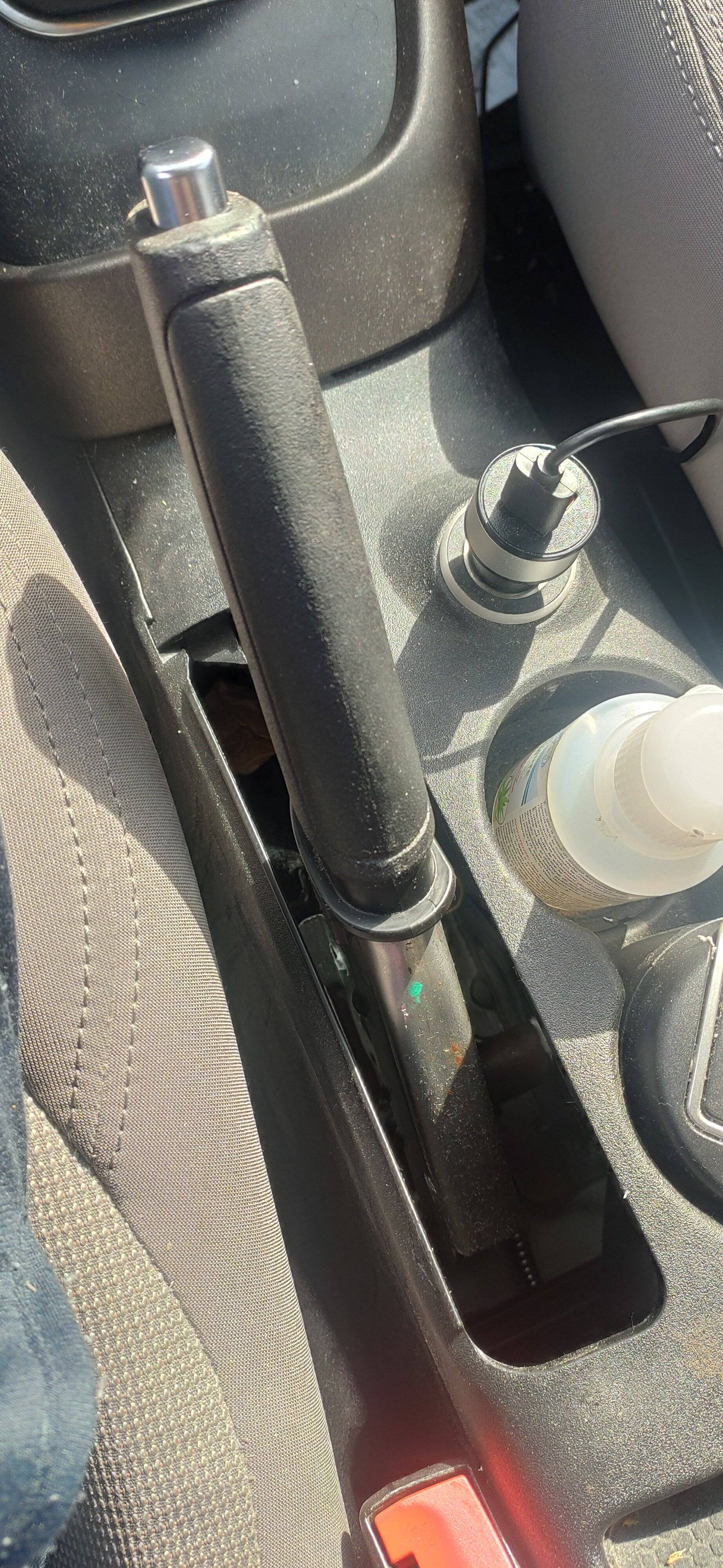

Ciao a tutti, qualcuno sa dirmi come smontare il manico in plastica dura della leva freno a mano?
Mi si è rotto il pulsante che sgancia il freno a mano e ho recuperato solo il meccanismo interno per evitare di dover cambiare tutto il gruppo leva:
Però sto avendo problemi (anche perché non sono molto attrezzato) a rimuovere il manico nero.
Consigli?

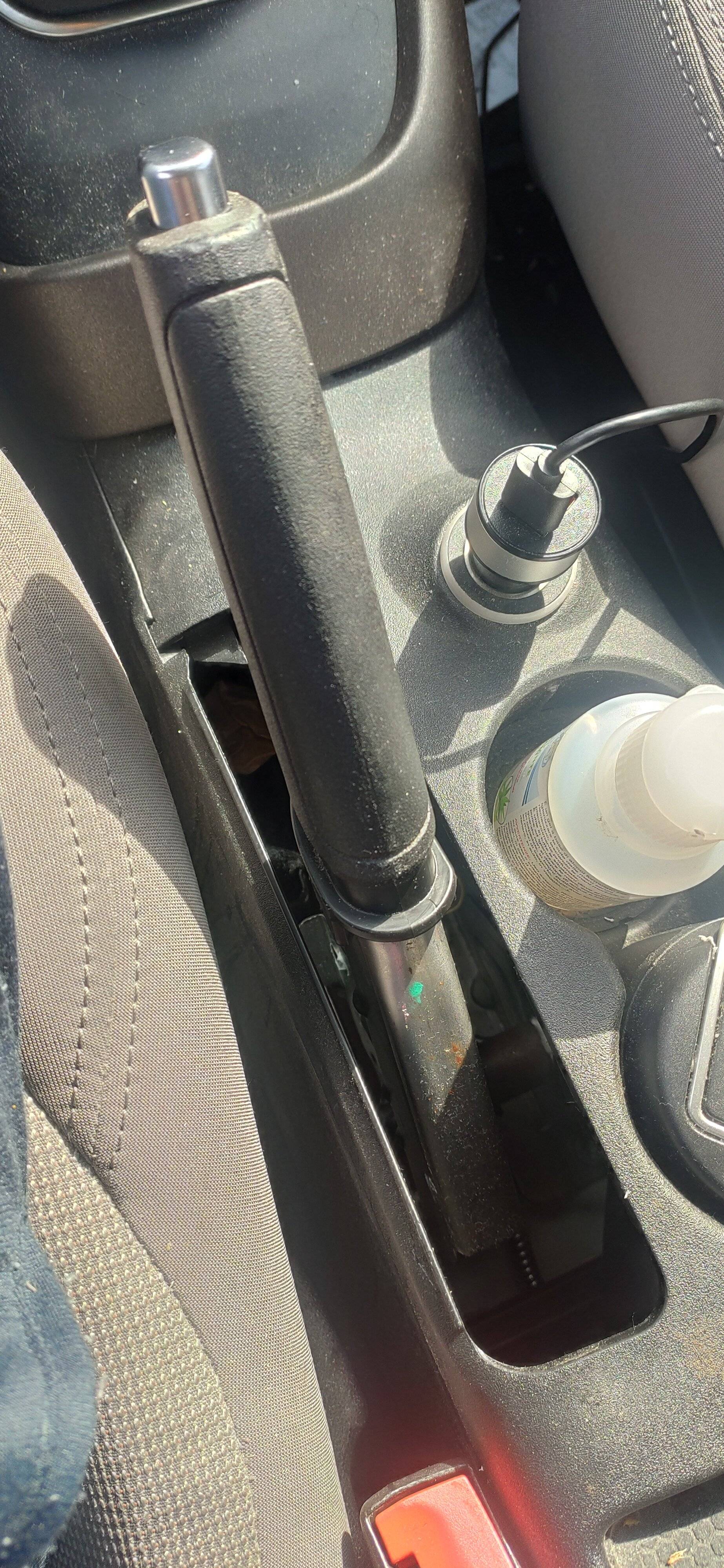

Ciao a tutti, qualcuno sa dirmi come smontare il manico in plastica dura della leva freno a mano? Visualizza allegato 267234
Visualizza allegato 267235
Consigli?
Ciao, ho lo stesso problema anche io, come hai risolto per smontare la plastica alla fine? Ti ringrazio anticipatamente
Prendi uno leva completa allo sfascio molto più semplice e veloce sostituire tt.. e molto complicato smontare quei pezzi e molto probabilmente nel togliere si rompe..
Ciao! Guarda girano mille voci su questo pezzo, c'é chi dice che sia incollato, chi dice che servono chissà quali attrezzi per smontarlo, chi dice che sia complicato..non é vero nulla, non capisco perché la gente dia suggerimenti senza evidentemente sapere di cosa sta parlando. Il manico é semplicemente infilato a caldo, alla fine io l'ho rimosso scaldando per bene il manico con un phon (tipo 6/7 minuti, deve scaldarsi bene e dilatarsi) e tirando. Una volta che é caldo viene via facilmente. Se vai nella sezione Video del forum ho pubblicato anche una video guida su come sostituire il componente, ecco il link:
Buona serata!
Reazioni: None e Camionaro
Appunto non viene via facilmente!! Poi cosa fai scaldi anche il pezzo nuovo per inserirlo.. si farà sicuramente prima a sostituire tt il pezzo.. e come sostituire la plastica di un faro o aprilo si può fare ma non è semplice e non conviene più di tanto..
Quale pezzo nuovo? Devi solo riscaldare nuovamente lo stesso manico di plastica che hai rimosso....non c'é nessuno pezzo nuovo a parte il meccanismo del pulsante.
Quindi ritieni che scaldare la manopola in plastica con un phon sia più impegnativo che smontare tutto il tunnel centrale e sostituire l'intero gruppo leva del freno a mano? 😂
Come puoi dire che non conviene più di tanto? Cambiando tutto il gruppo leva devi acquistare gruppo leva (se ti va bene e lo trovi allo sfascia carrozzeria lo paghi 80 euro) più tutto lo smontaggio del tunnel centrale.
Con l'altra soluzione spendi 40 euro e in 15 minuti hai fatto tutto.

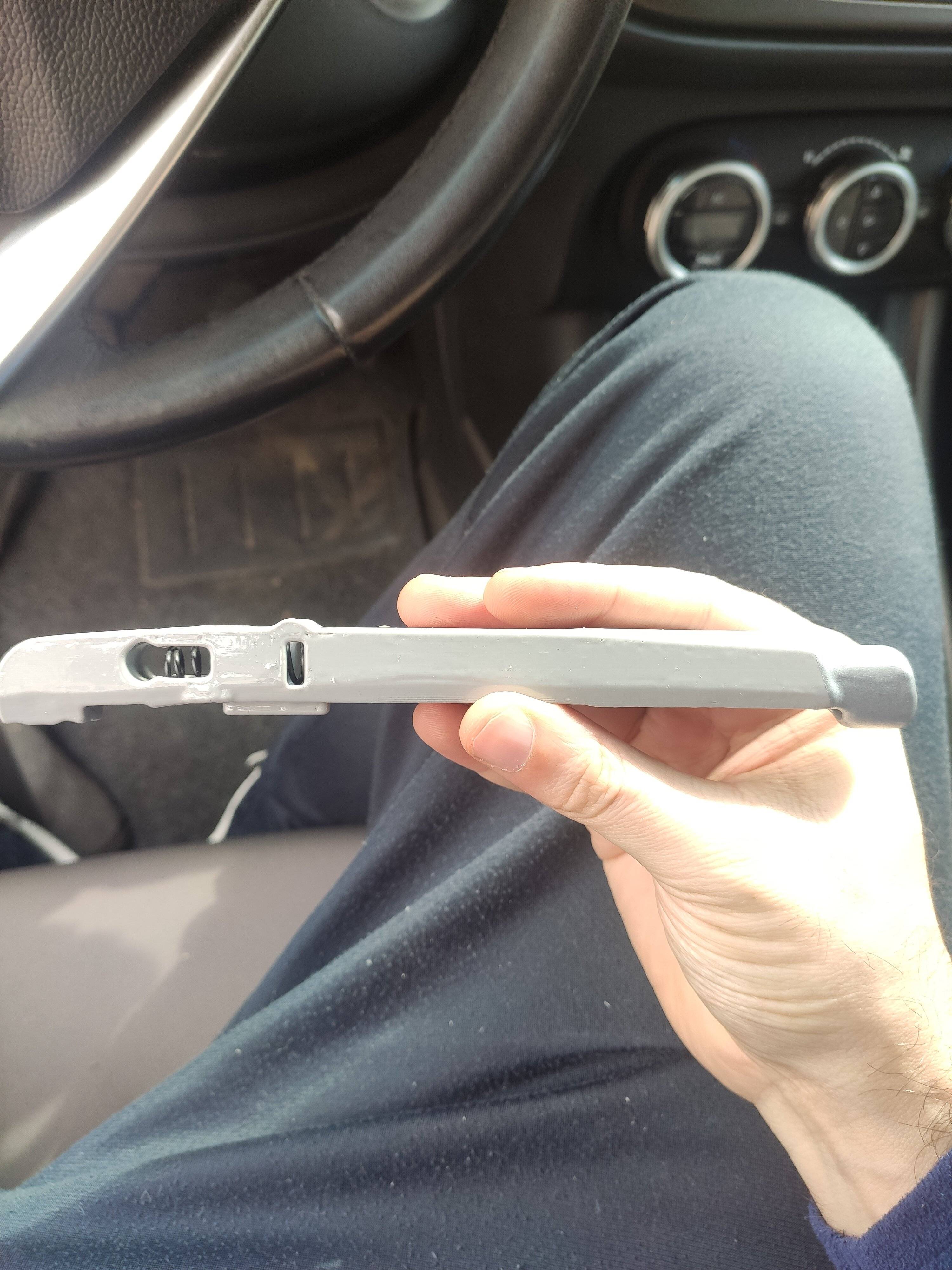

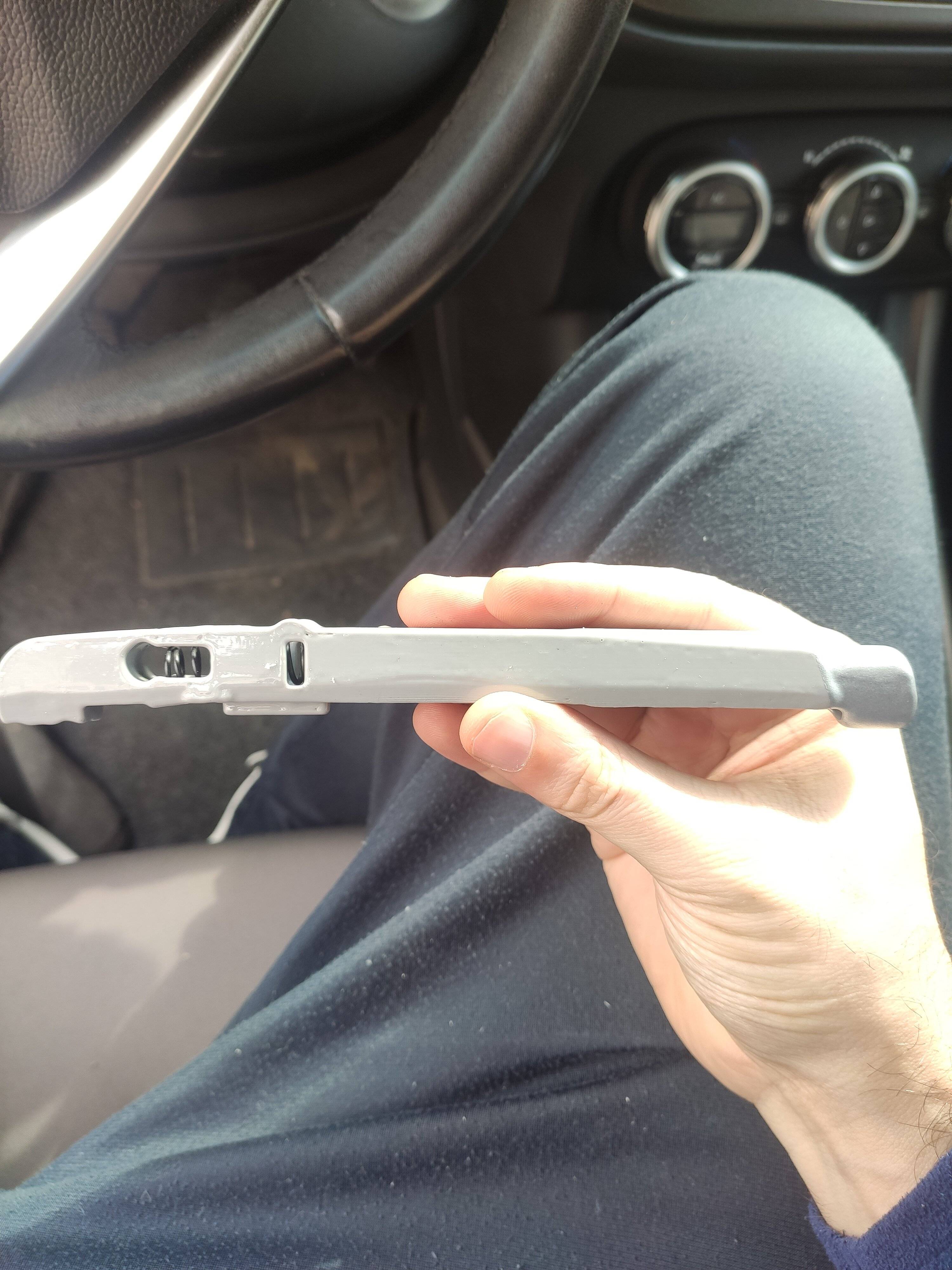

Ciao, grazie mille per il suggerimento, più tardi provo come hai detto te, credo sia il meccanismo di plastica del pulsante ad essersi rotto, quando alzo il freno a mano ricade senza agganciarsi, preferirei sostituire solo quello senza smontare tutto. Ho visto che vendono il ricambio stampato in 3D...hai usato quello?
Esatto, tipo questo
