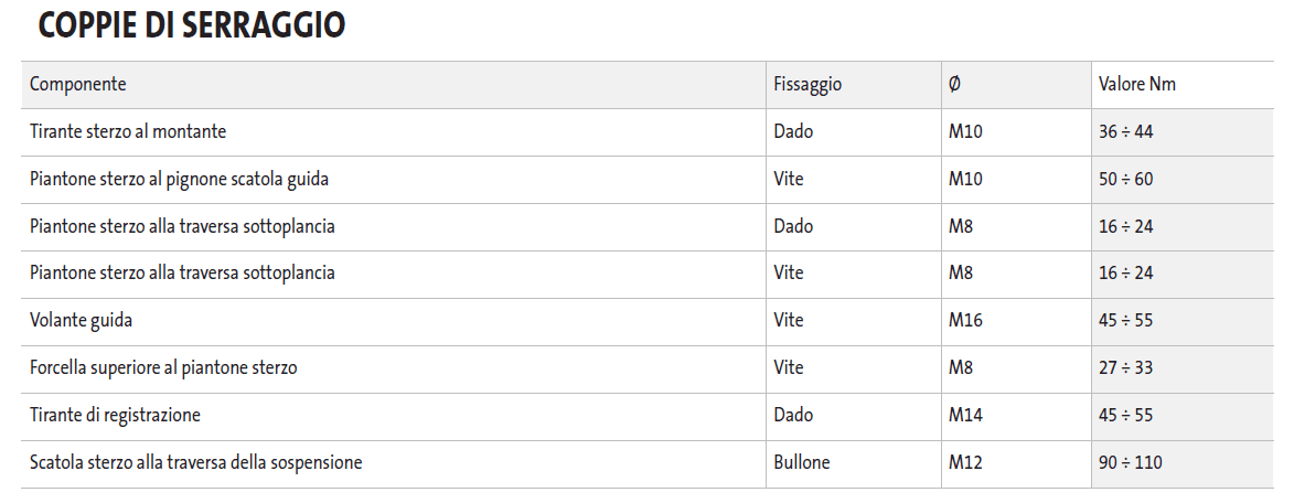

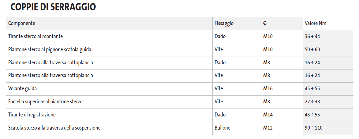

Eh proprio la misura mi serviva. Puoi dirmi con esattezza il nome della chiave se è particolare? In caso poi prendo sia 24 che 26
#4
Una normale brucola, poi ti serve la dinamometrica per serrare il dado..
é un lavoro che ho fatto diversi anni fa..

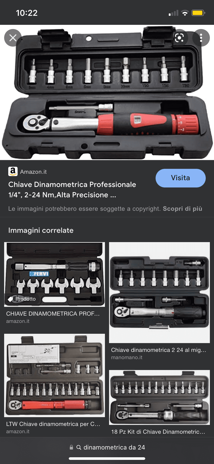

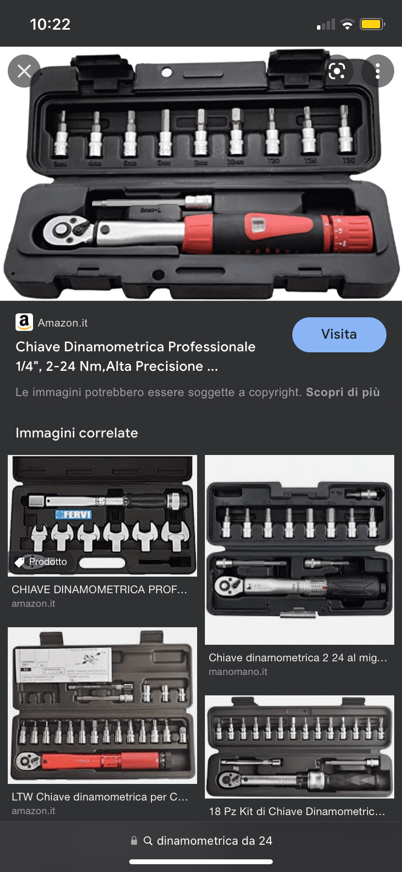

per cui prendo per esempio una di queste con misura anche da 24 e basta?
#9
Visualizza allegato 234638per cui prendo per esempio una di queste con misura anche da 24 e basta?
Questa va da 2 a 24 Nm. ti serve quella che fa da 30 a 200 Nm.
Quella più piccola può servire per le candele, 20 Nm. e 8 Nm. per le bobine e varie, la grande può esserti utile anche per le ruote e la testa, i cerchi in lega vanno stretti con la dinamometrica a Da 110 Nm. a 130 Nm. dipende dal modello, ogni casa prescrive il relativo serraggio..
