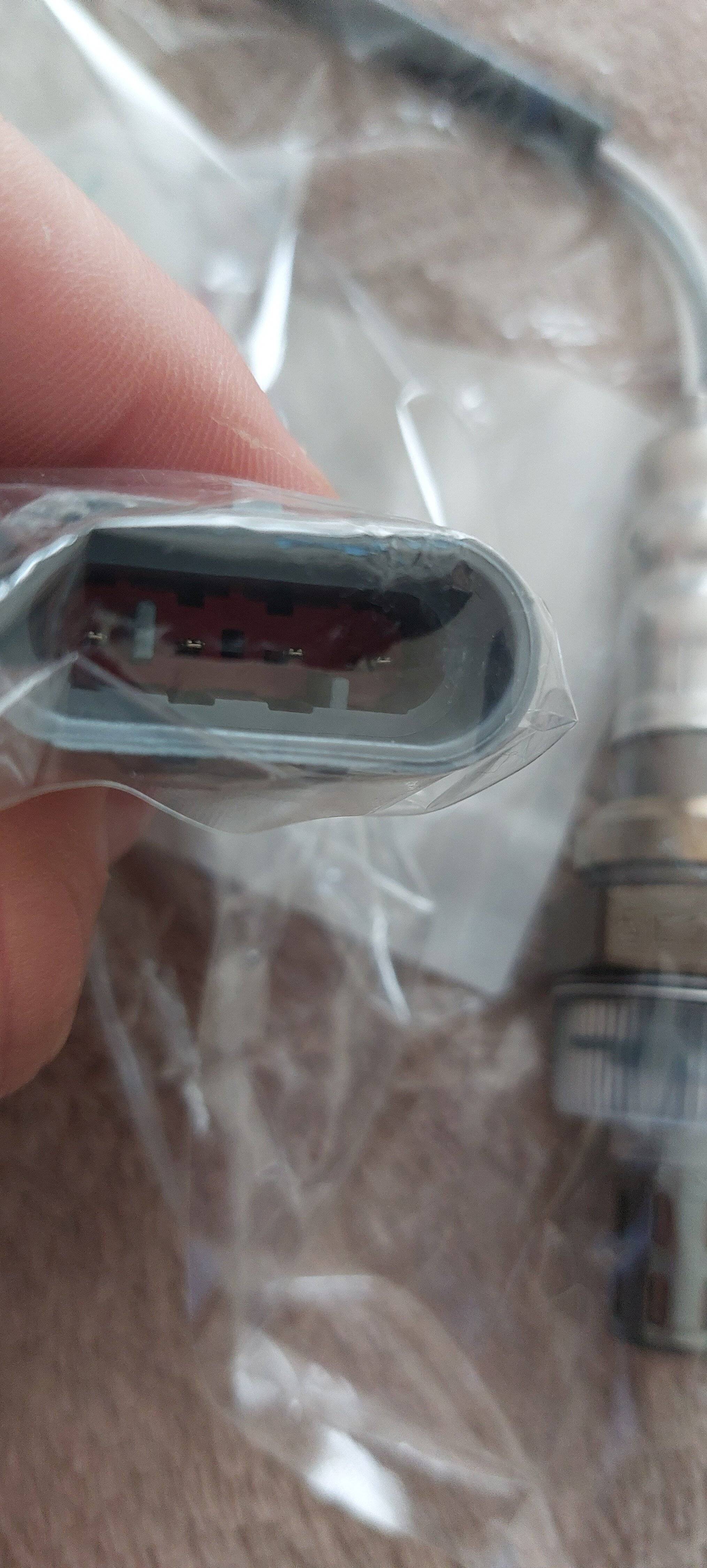

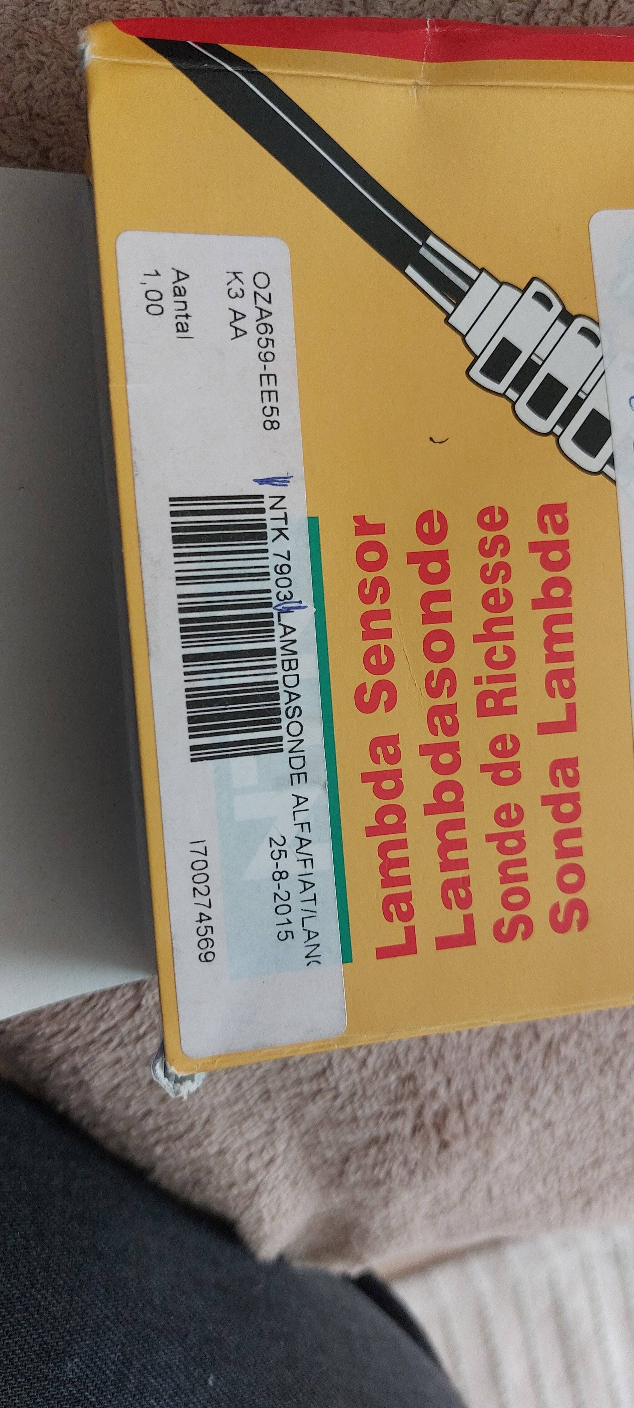

Salve a tutti ho bisogno del vostro aiuto, vi allego delle immagini per sapere se questa Sonda Lambda va bene per la mia ALfa romeo 146 Twin spark 1.6.
Grazie In anticipo.

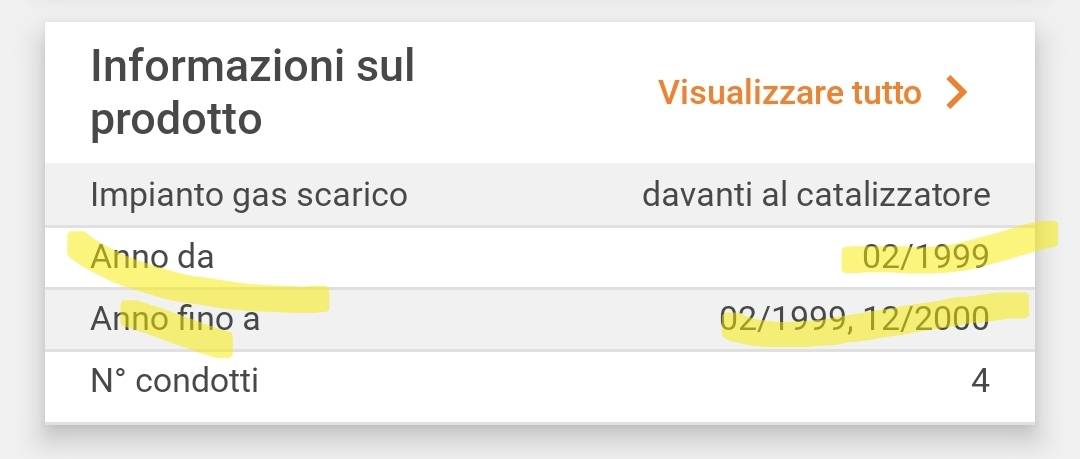

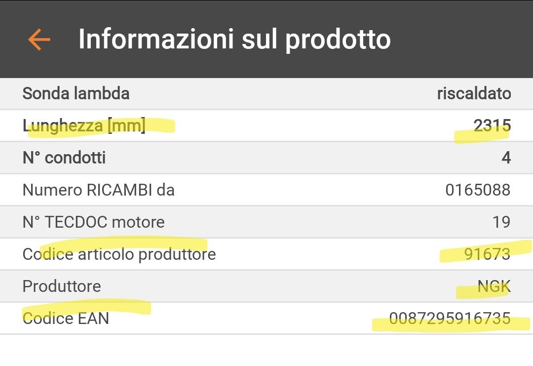

Sai l'anno di fabbricazione della vettura? Ricercando il codice NTK escono questi risultati:
Quella giusta è questa qui:

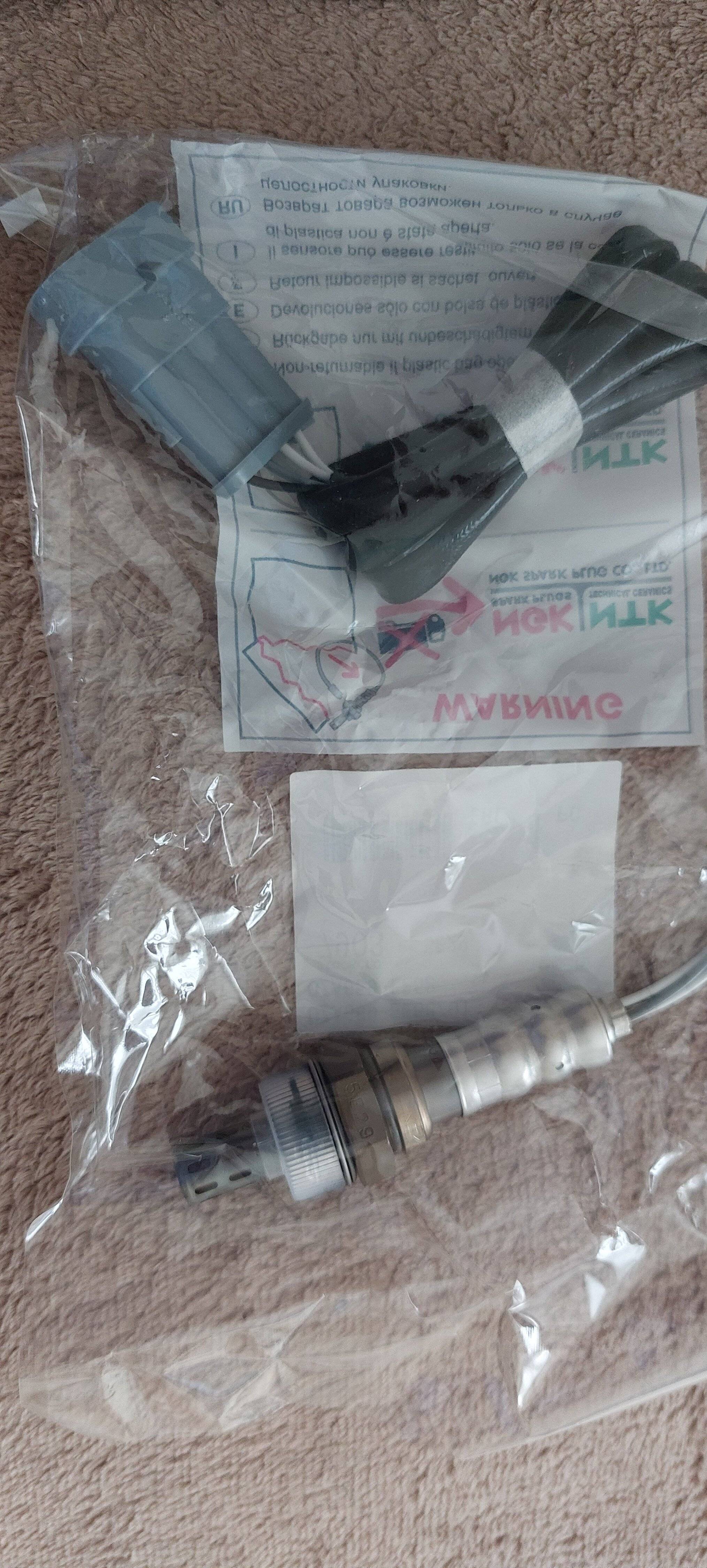

Salve a Tutti, ho comprato la nuova sonda Lambda. Prima di sostituirla potete darmi qualche consiglio come montarla per la mia alfa romeo 146? Grazie in anticipo ;)
#5
Devi vedere di non trovare difficoltà quando smonti la vecchia. La prima cosa che devi fare è staccare la batteria da entrambi i morsetti e poi vai a staccare lo spinotto della sonda nella parte dietro al collettore di aspirazione. Vedi che ci sono tre spinotti colorati. Segui con la manina il cavo che parte da sotto dalla sonda e vedi a quale spinotto arriva. Prima togli lo spinotto e liberi tutto il cavo poi giri il dado della sonda sennò lo tranci. Idem quando ci vai a montare quella nuova.

grazie Kormider ;) proseguo. Per il momento ho cambiato quasi tutto : Candele, filtro benzina, cambio ilio e filtro olio, filtro aria, debimetro : adesso va molto meglio la macchina.
