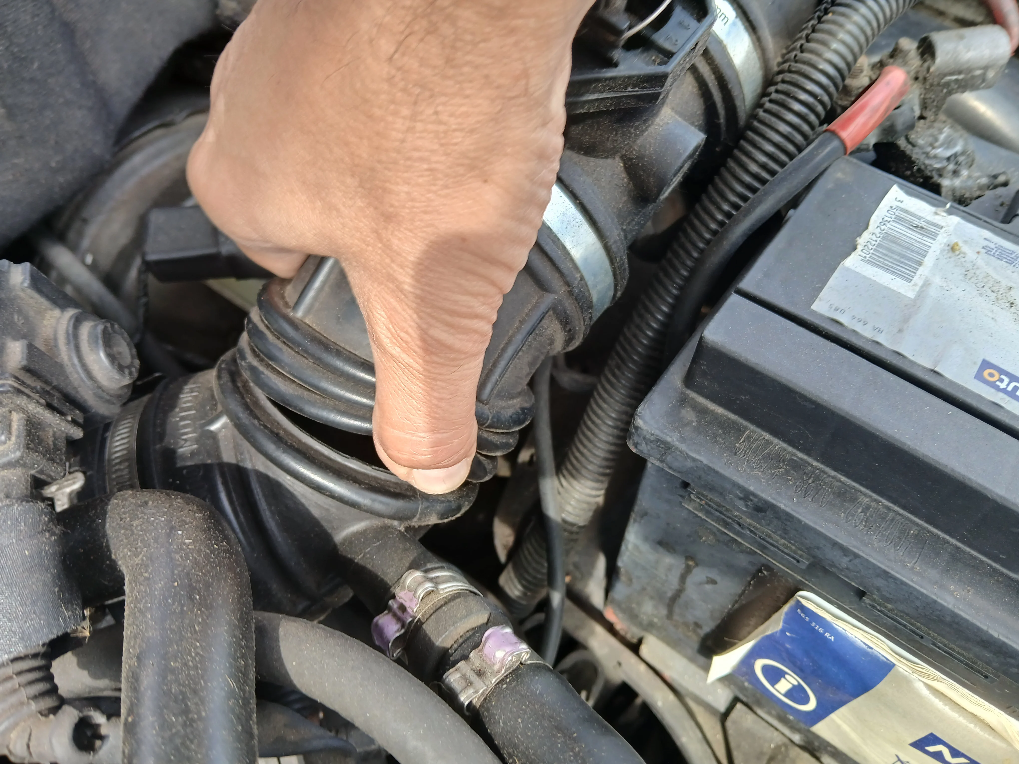

Guardate cosa ho scoperto controllando questo manicotto!" potrebbe essere un dei problemi?
