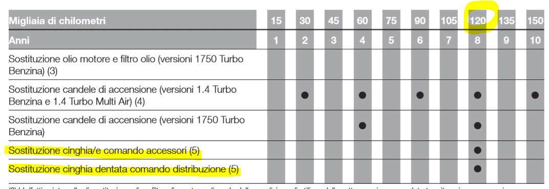

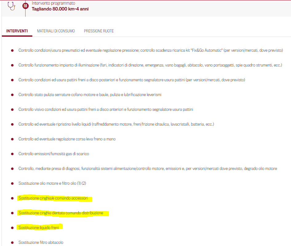

Salve
Ho una giulietta 2.0 TCT 175 cv con 74 000 km, leggendo sul libretto di manutezione della macchina ho letto che l'intervento di sostituzione delle cinghe dentate di distribuzione va fatto a 120 000 km mentre sulla pagina del sito Alfa Romeo nella mia sezione personale dov'è registrata la mia vettura dice di fare l'intervento al tagliando degli 80 000 km. Quale delle due è corretta?

Ciao, dipende anche dal tempo trascorso.
Se sono passati almeno 5anni conviene procedere.
80 000km è un chilometraggio idoneo e si interviene in estrema sicurezza.
In caso contrario si può attendere i 120 000km
