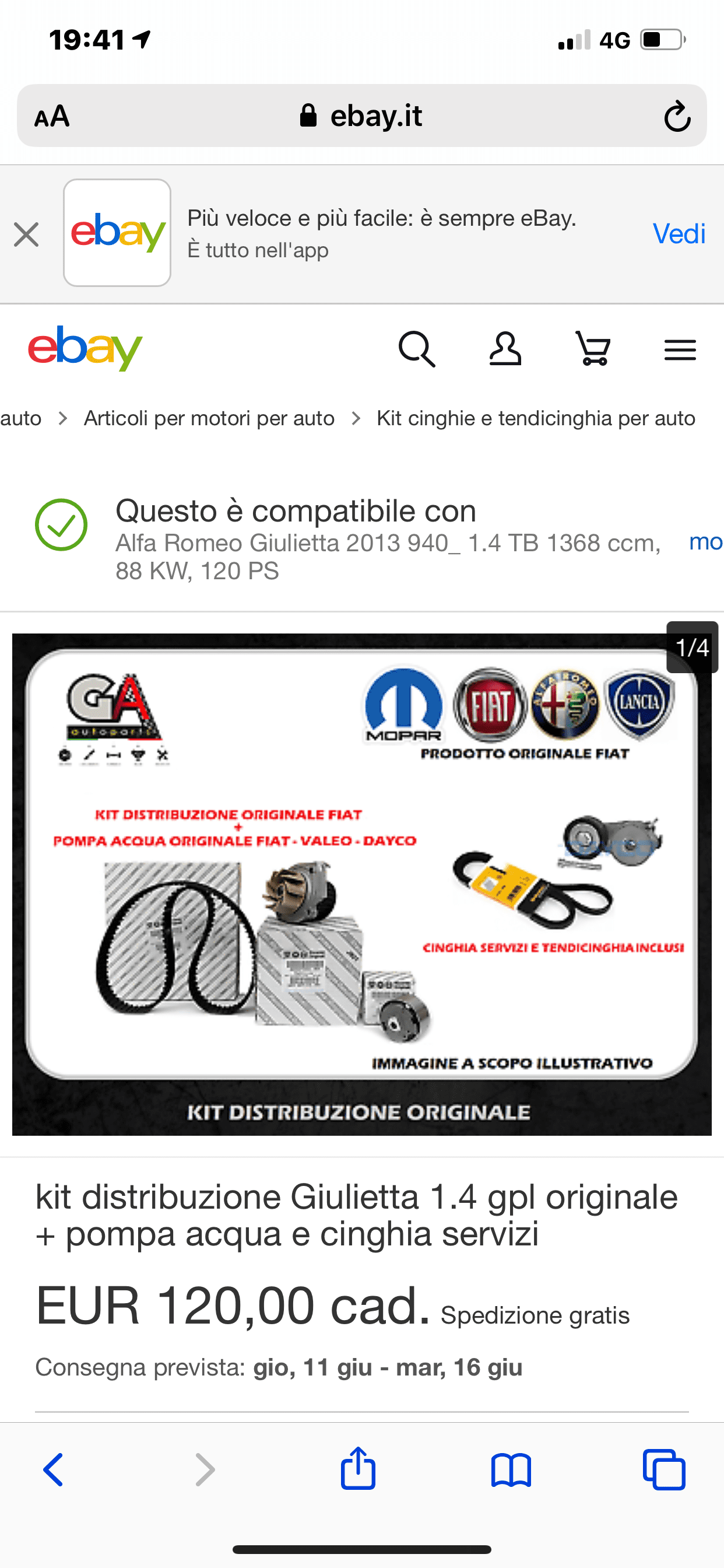

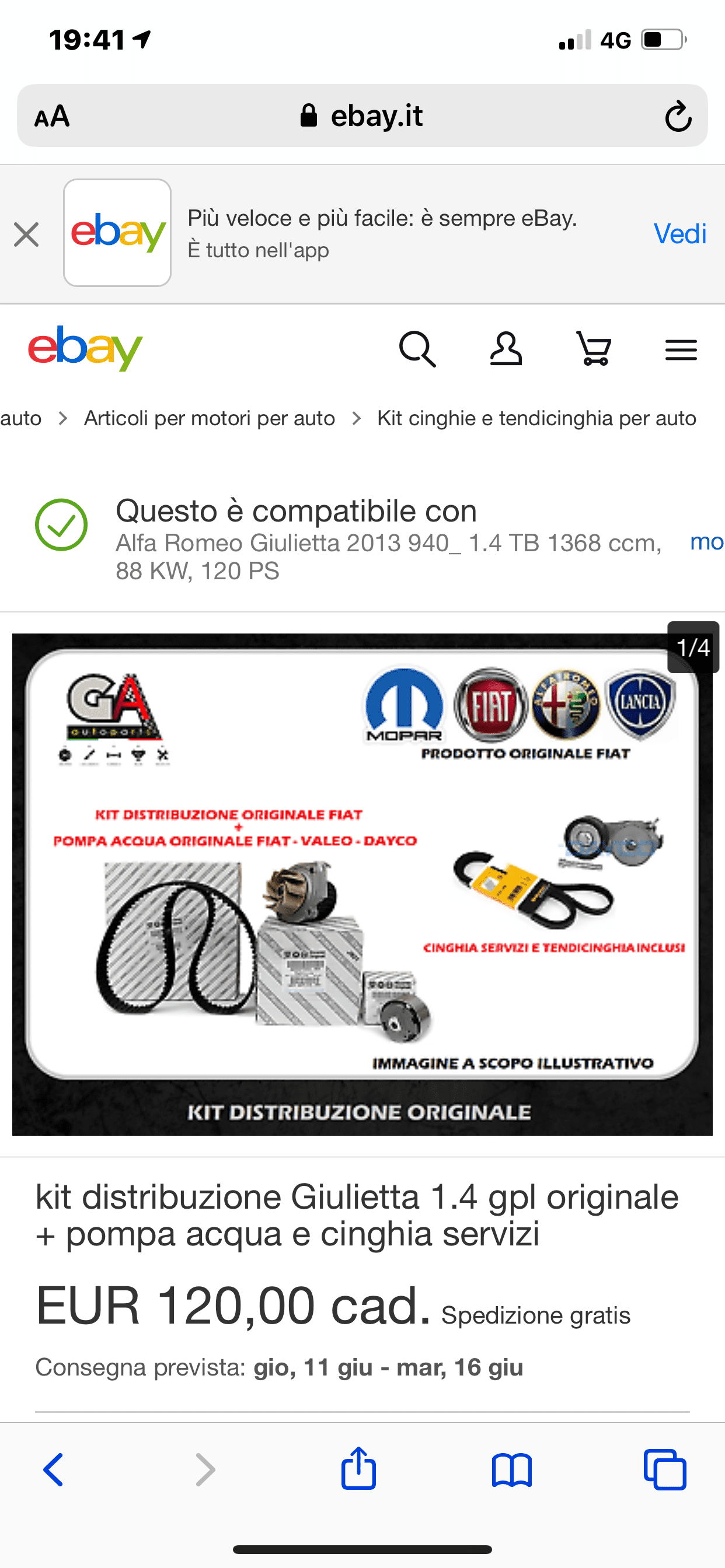

Ciao amici ,
Allora trovato il kit completo e originale alfa a €120 e trovato un meccanico onesto e mi fa tutto il lavoro 220 € ma giusto perché fratello da un amico ... che ne dite
Se lavora seriamente e ti da la garanzia sul lavoro fagliela fare. sennò vai direttamente in alfa che con 350 euro in piu' non ci compri il motore nuovo se fanno qualche errore e se poi si rompe qualcosa.. altro che sorci verdi...
