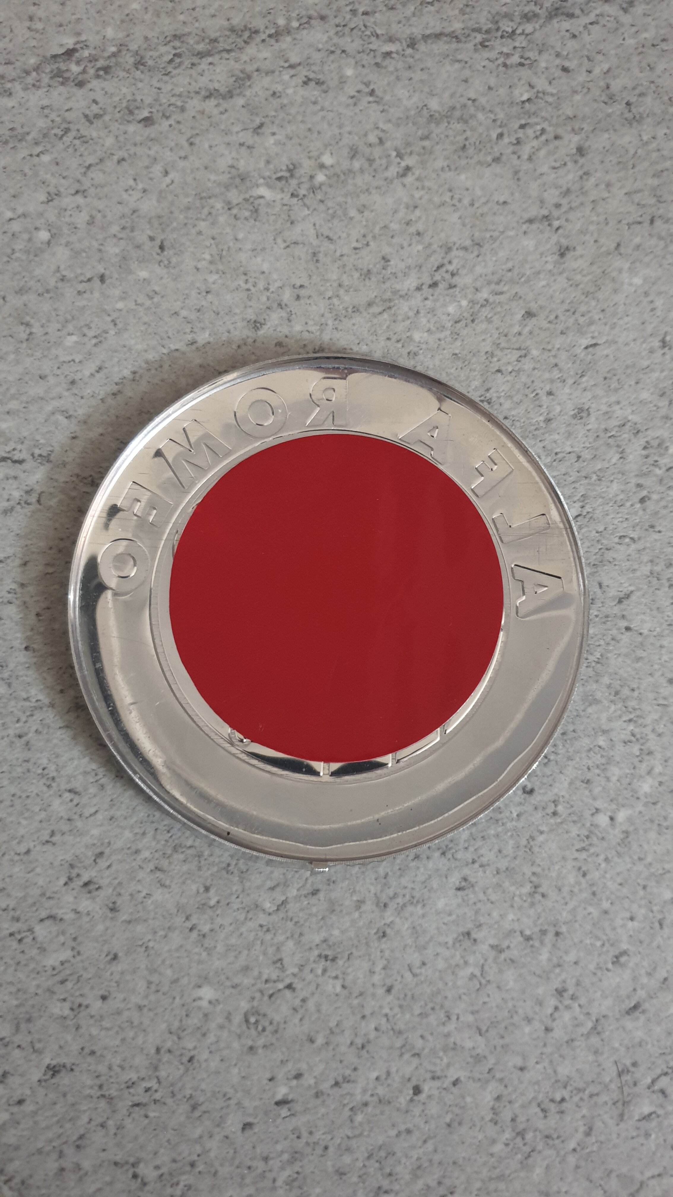

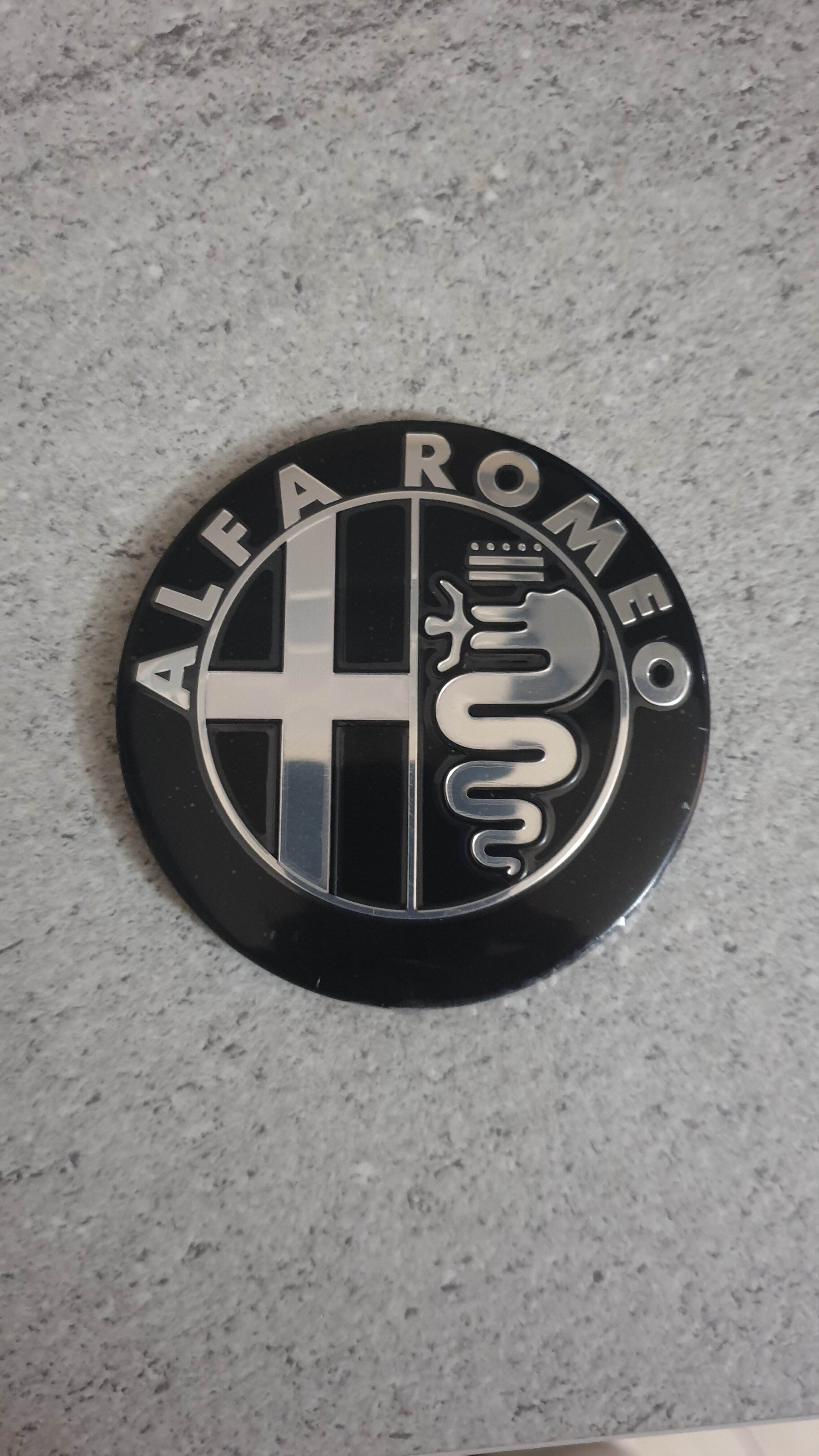

Prima di tutto grazie del consiglio e poi
volevo chiederti se ti sembrano buoni questi che ti allego li ho comprati su ebay un
In tal caso sapresti consigliarmi qualche sito?

Io li ho simili per la 147 e ti consiglio di darci 2 mani di trasparente prima di montarli perchè la vernice è molto debole.
Quoto quanto detto da @roccoprugna71 per il montaggio. Attaccarli sopra secondo me non viene un bel lavoro

metterli sopra viene uno schifo.. stacca i vecchi (infila un cacciavite nel centro e fa leva) e metti i nuovi (dopo aver pulito la colla rimasta con un pò di alcool).. ne trovi a bizzeffe nei gruppi fb o su ebay di qualsiasi colore ti piaccia.. se non ricordo male la misura è 74mm
