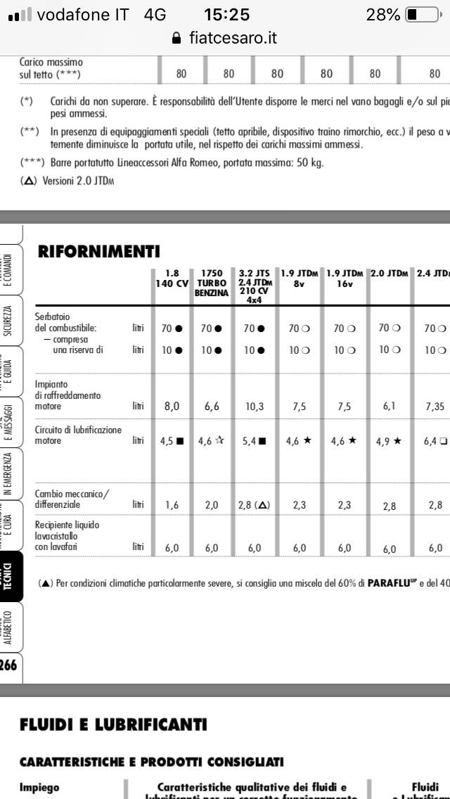

Ciao a tutti,
vorrei cambiare l'olio del cambio sul 159, sapete quanto sia la quantita' sul motore 1.9 jtdm 150 cv anno 2009 ??
Entrano 2,3 litri ma qualcosa in più entra sempre , prendi il Motul.
Strano che sul sito Motul riporta 3 litri.
