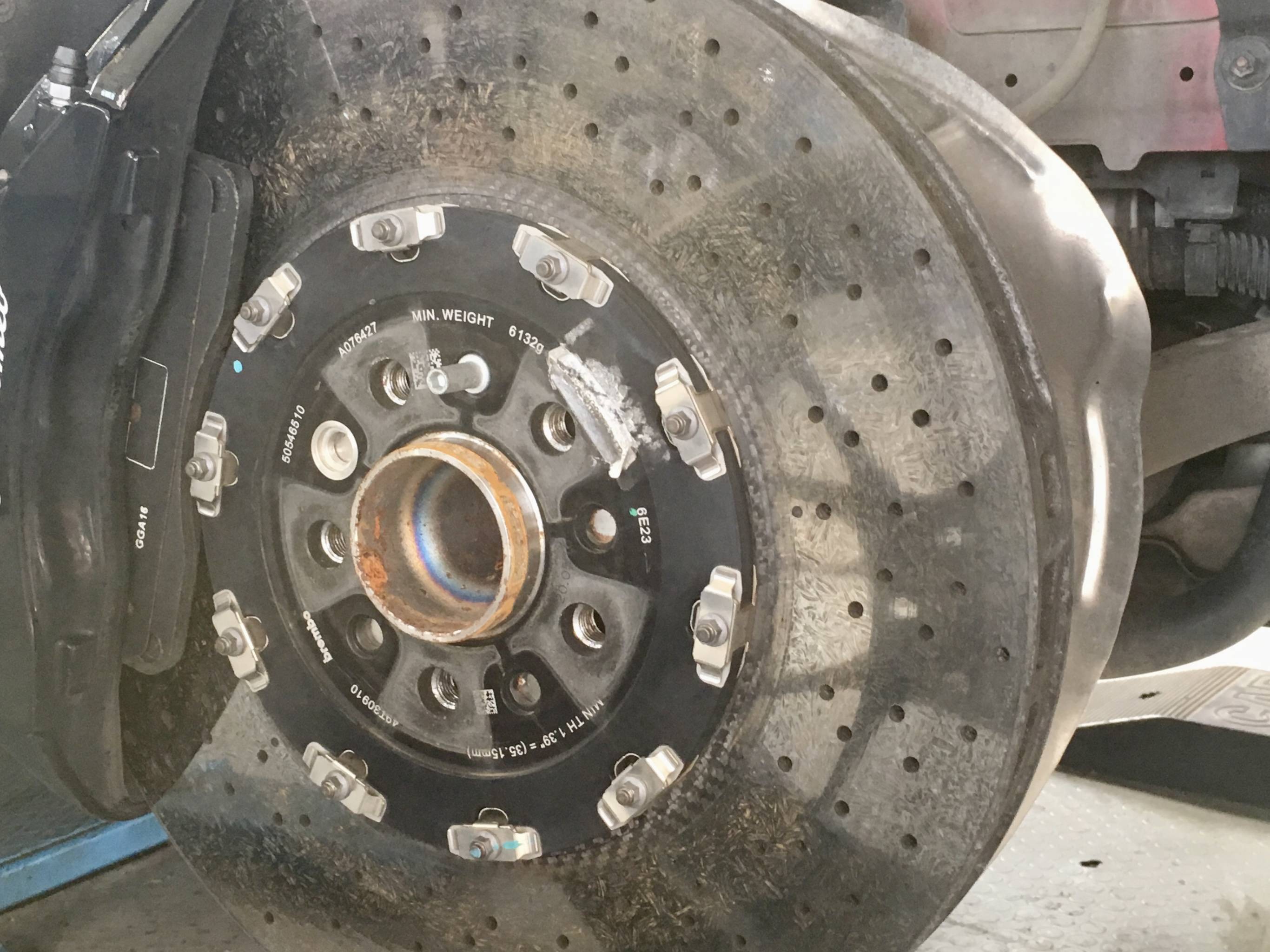

I dischi vanno misurati come spessore e pesati.
Le specifiche di OGNI disco (poi sono simili ma NON uguali) si trovano sul disco stesso.
A parità di spessore un peso ridotto significa disco degradato (credo si tratti di cambiamenti della struttura molecolare che di fatto li indeboliscono rendendoli fragili).
Allego foto.
La spesa delle pastiglie non dovrebbe essere elevatissima, quella dei dischi si…
