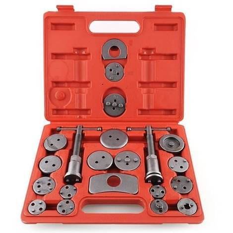

Buongiorno a tutti, volevo un informazione:dovrei cambiare dischi e pastiglie posteriori mi chiedevo se c'è bisogno di un attrezzo specifico per arretrare il pistoncino.Grazie a tutti in anticipo
No, puoi anche usare un morsetto da falegname ed aiutarti con una pappagallo per ruotare il pistoncino (il quale deve ruotare per rientrare).
Sennò le 20€ si vende un kit economico:
arretratore-arretratori-per-pistoncini-freni-smontaggio-dischi-21-pezzi-P-1286446-8842636_1.jpeg
