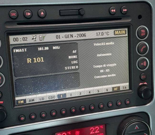

Buonasera sono un possessore di un Alfa 159 2006 Distinctive, vorrei sostituire lo schermo con radio, lettore CD e navigatore di serie con uno di ultima generazione per effettuare il collegamento bluetooth e poter usare android auto. Ho visto che su internet ci sono diversi modelli di schermi ma non capisco se sono compatibili con la versione con il navigatore incorporato o compatibili solo con il modello di radio base. Qualcuno che ne sa o che ha già effettuato lo stesso lavoro sa indicarmi il modello giusto? Chiedo anche, l'installazione è complessa o ha solo connettori e PIN da collegare? Premetto che non ho retrocamera e al momento non ho in progetto di installarla. Lascio in allegato la foto del navigatore di serie.

in parecchi han messo gli atoto, android cinesi ma che lavorano bene. ti serve un'interfaccia e recuperi pur ei comandi al volante
Ciao, in linea di massima, le autoradio aftermarket sono predisposte per essere montate su qualsiasi auto, indipendentemente dal sistema montato di serie. Quello che cambia sono i connettori per i quali si possono installare adattatori già pronti o crearne di appositi. Io ne ho montati due su due 159 diverse, una con lettore cd semplice e una con navigatore di seconda generazione (che se non ricordo male ha connettori diversi dai tuoi). La tua dovrebbe avere connettori di tipo ISO quindi, se non sono plug & play, poco ci manca.
Se poi volessi approfondire dovresti indicare quale autoradio hai intenzione di prendere e magari fare una foto dei connettori sul tuo navigatore

Ciao, su internet ce ne sono parecchi, il problema è che sono tutti più piccoli perché adatti alle versioni che non hanno l'autoradio Magneti Marelli che invece monta la mia, l'unica che potrebbe essere compatibile è questa: Amazon.it
Provo a ordinare questa, mal che vada se non ha le misure giuste faccio il reso 🤷🏻‍♂️

in tanti han preso atoto con interfaccia specifica

Ciao mi collego al tuo discorso, come hai fatto a tirare via il display ? Ho provato con due cacciaviti nei fori ma non sono riuscito a smontarlo , devo tirare di più?
#10
Ciao , devi avere queste 2 barre 2 filettate acciaio INOX A2 (Passo metrico=M4; Lunghezza barra=200mm / 20cm)
