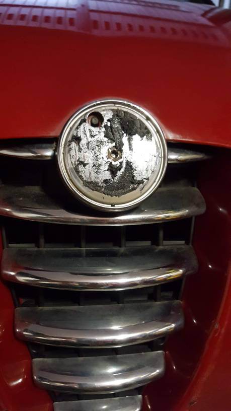

Prendendo spunto dalla discussione in evidenza di Fasco Sostituizione stemma anteriore sbiadito Alfa 156 ho provveduto a fare foto e annotazioni.

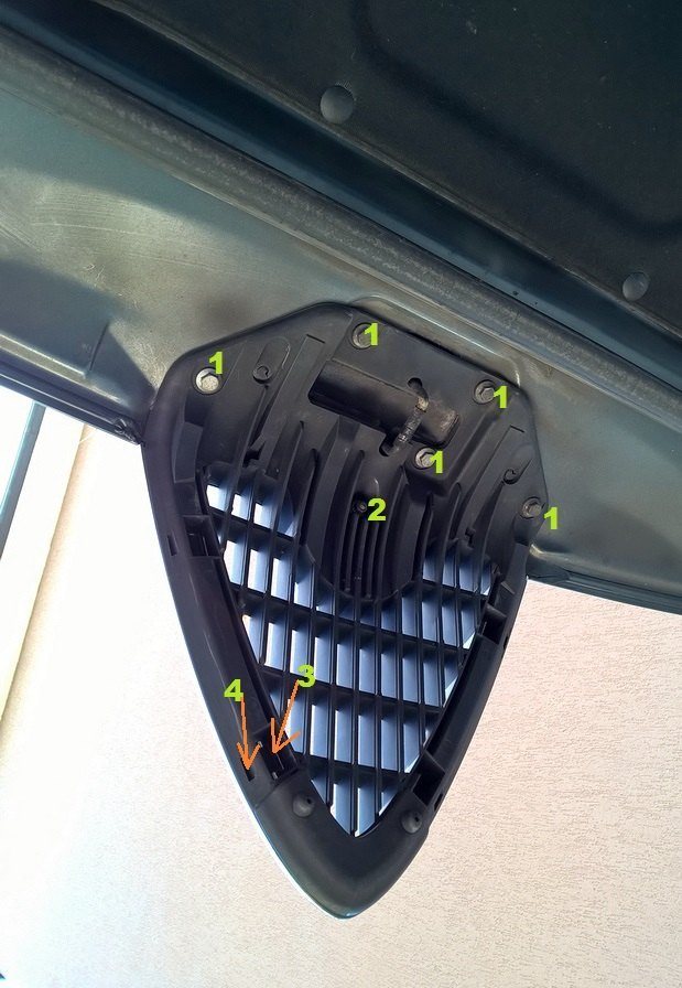

  • rimuovete dallo scudo i 5 bulloni identificati col numero "1"
  • oltre i bulloni, ci sono due viti in plastica a pressione: date un bello strattone per rimuovere lo scudo
  • con lo scudo rimosso dal cofano, rimuovete il bullone contrassegnato come "2"
  • ora con un cacciavite a testa piatta rimuovete i ganci a incastro (sono 4 a coppie) facendo pressione prima nel punto "3" (gancio interno" e poi nel punto "4" (gancio esterno).... fate lo stesso per i 4 punti ad incastro.

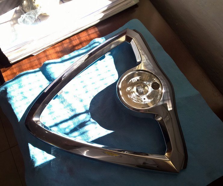

  • a questo punto avrete rimosso lo scudo cromato (è di plastica) dalla griglia nera.

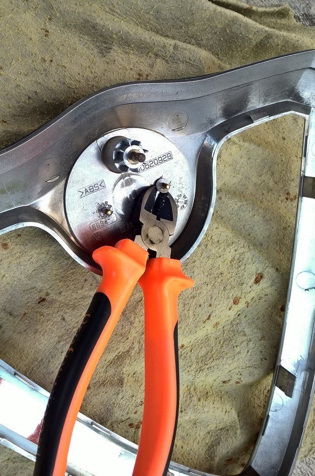

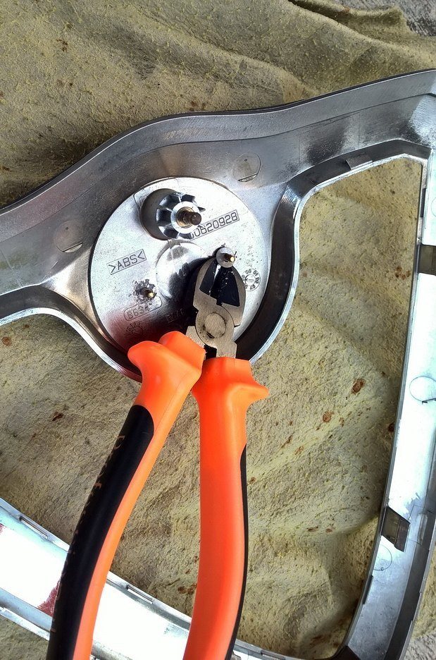

  • aiutandovi con un cacciavite a testa piatta piccolo e una tronchese alzate le mollette circolari che fissano i perni

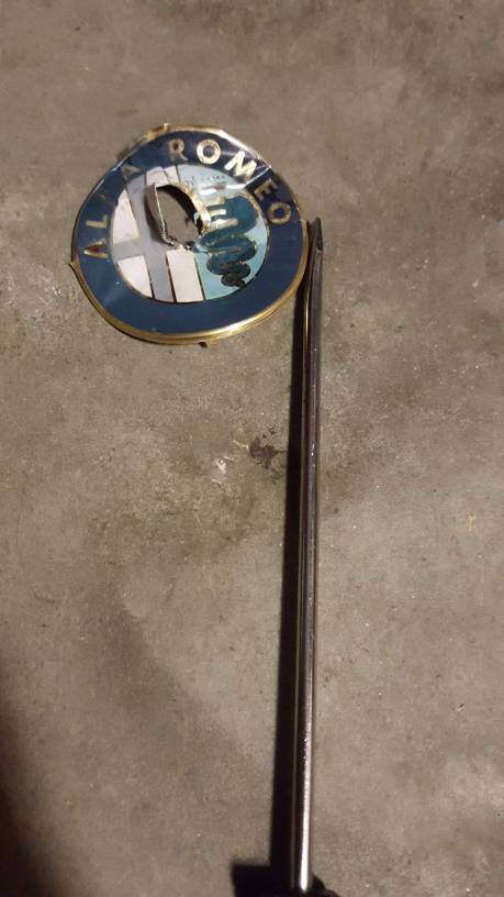

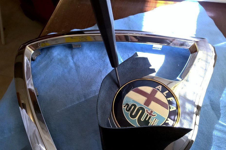

  • ora resta solo il biadesivo a tenere fissato lo stemma. procuratevi un pezzo di pelle o cuoio o panno abbastanza spesso per non rovinare lo scudo cromato e alzate piano piano lo stemma fino a rimuoverlo aiutandovi con un cacciavitino
  • pulite bene con un solvente lo scudo prima di incollare il nuovo stemma.

ma fammi capire Marco, avendo forzato e quindi rotto i fermi dello stemma "originale"
poi quello nuovo viene solamente tenuto in sede dal bi-adesivo?

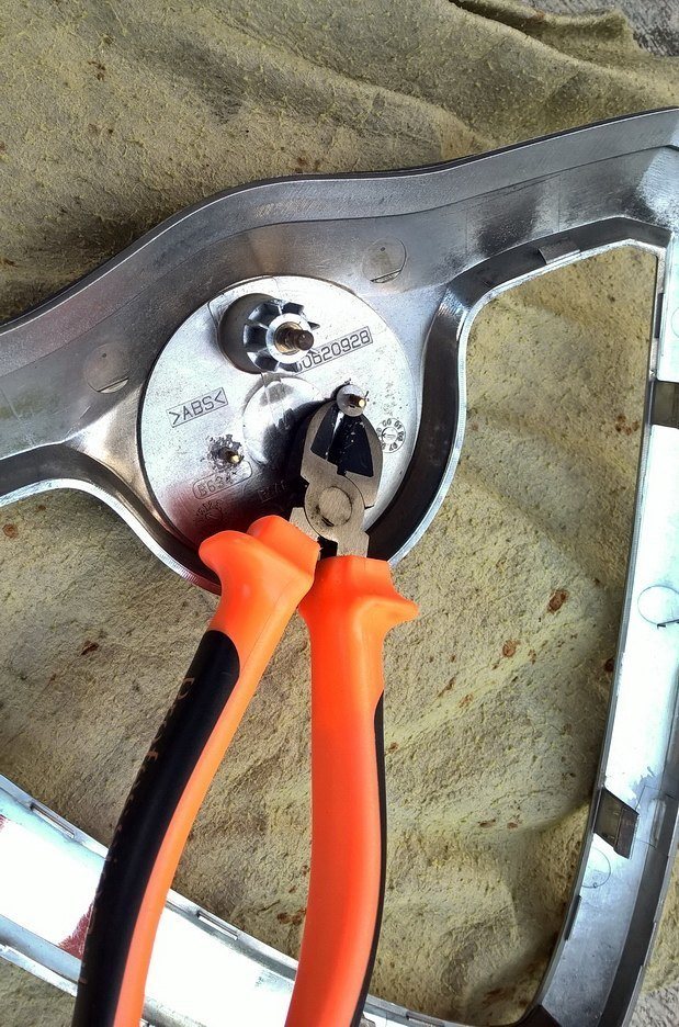

ATTENZIONE: i perni non vanno tagliati (perchè poi vi complicate la vita!)
Usate le trochesi per fare leva sulle mollette e rimuoverle. Se avete qualche altro attrezzo adatto allo scopo meglio.

Diciamo che lo stemma e' composto dal supporto in alluminio pieno con i due pernetti che si fissano sullo scudo in plastica mediante le mollette, e lo stemma vero e proprio che si fissa mediante i biedesivi sul supporto
Avendo tranciato i pernetti non c'e' niente che tiene il supporto in alluminio.
Quindi, o comprate tutto il supporto con lo stemma in originale da Mamma Alfa.... e so' mazzate :eek::eek:
o recuperate il supporto in alluminio da un demolitore, stavolta senza tranciare i pernetti,
oppure forate il supporto in corrispondenza dei pernetti e lo avvitate allo scudo mediante due piccole parker, limando quello che sporge delle viti, e applicando successivamente lo stemma col biadesivo.
