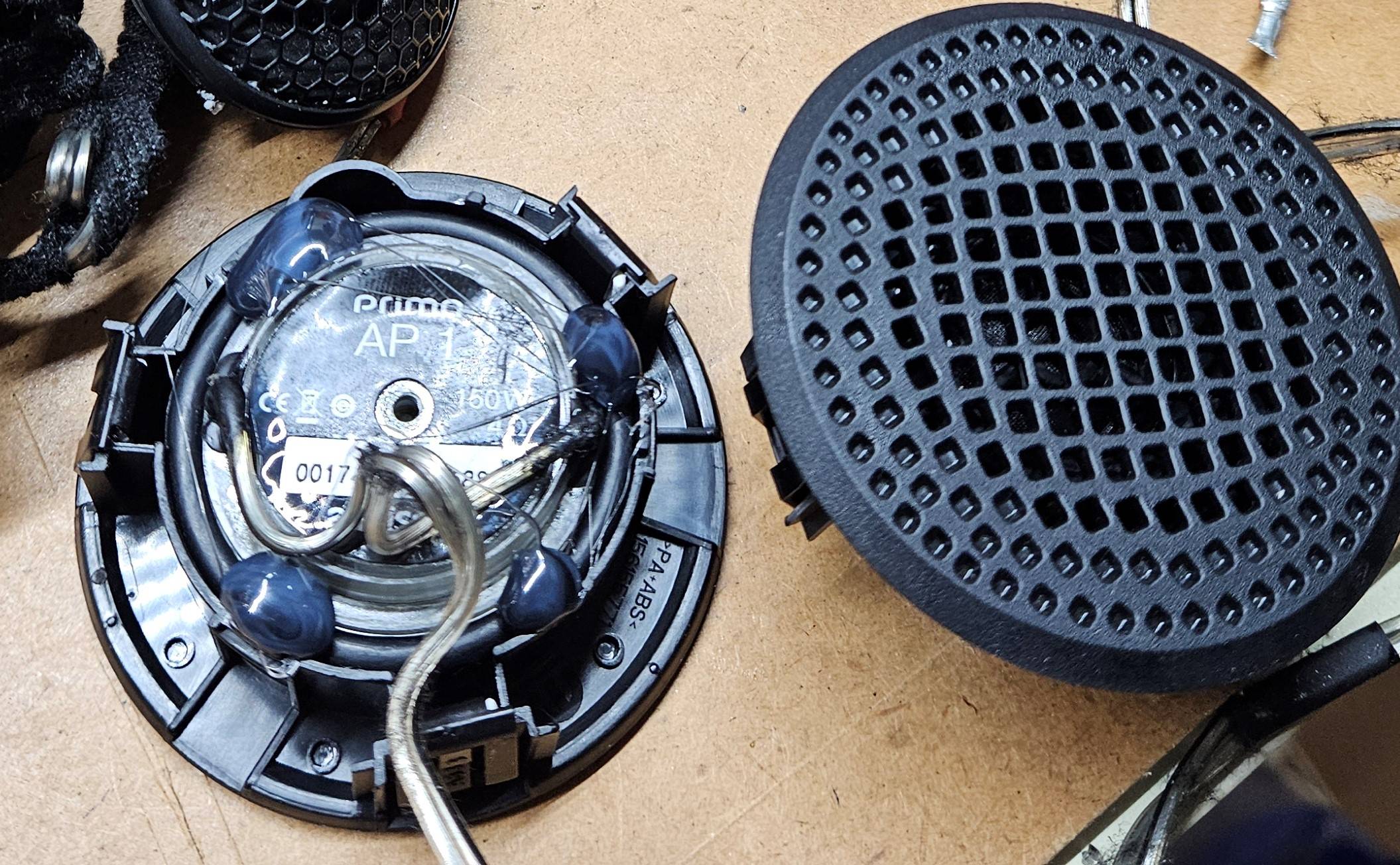

Ho utilizzato gli AUDISON AP1.

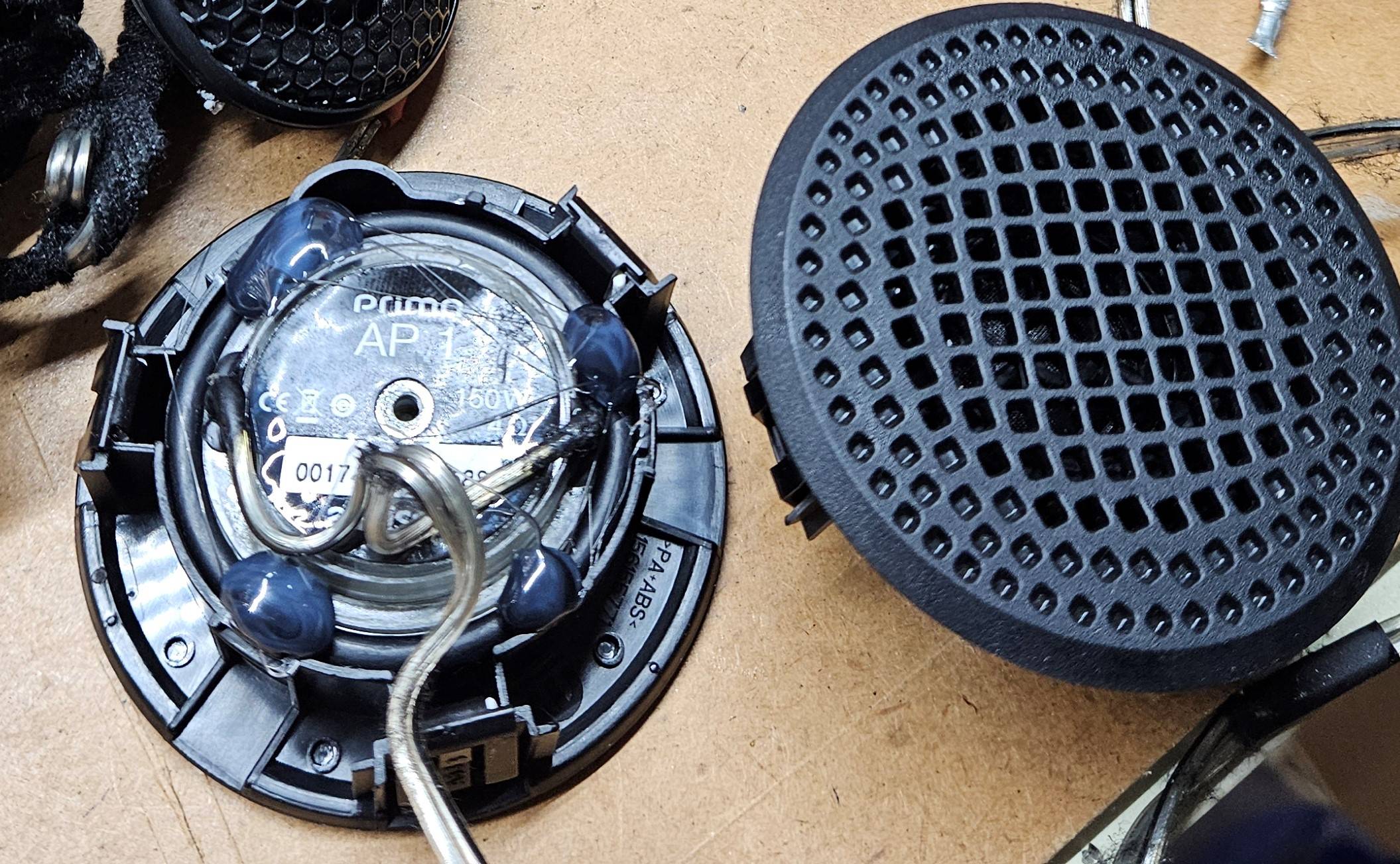

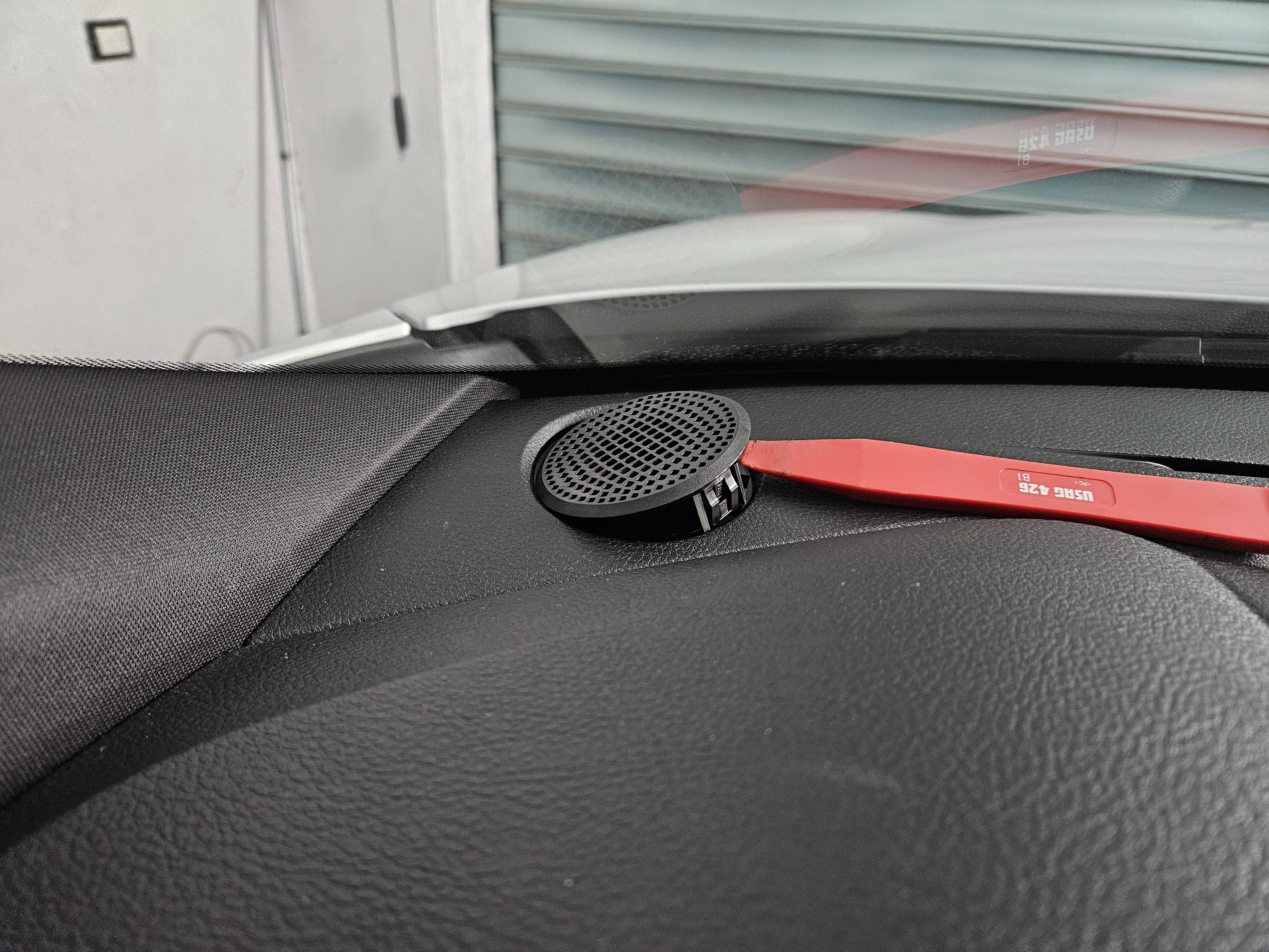

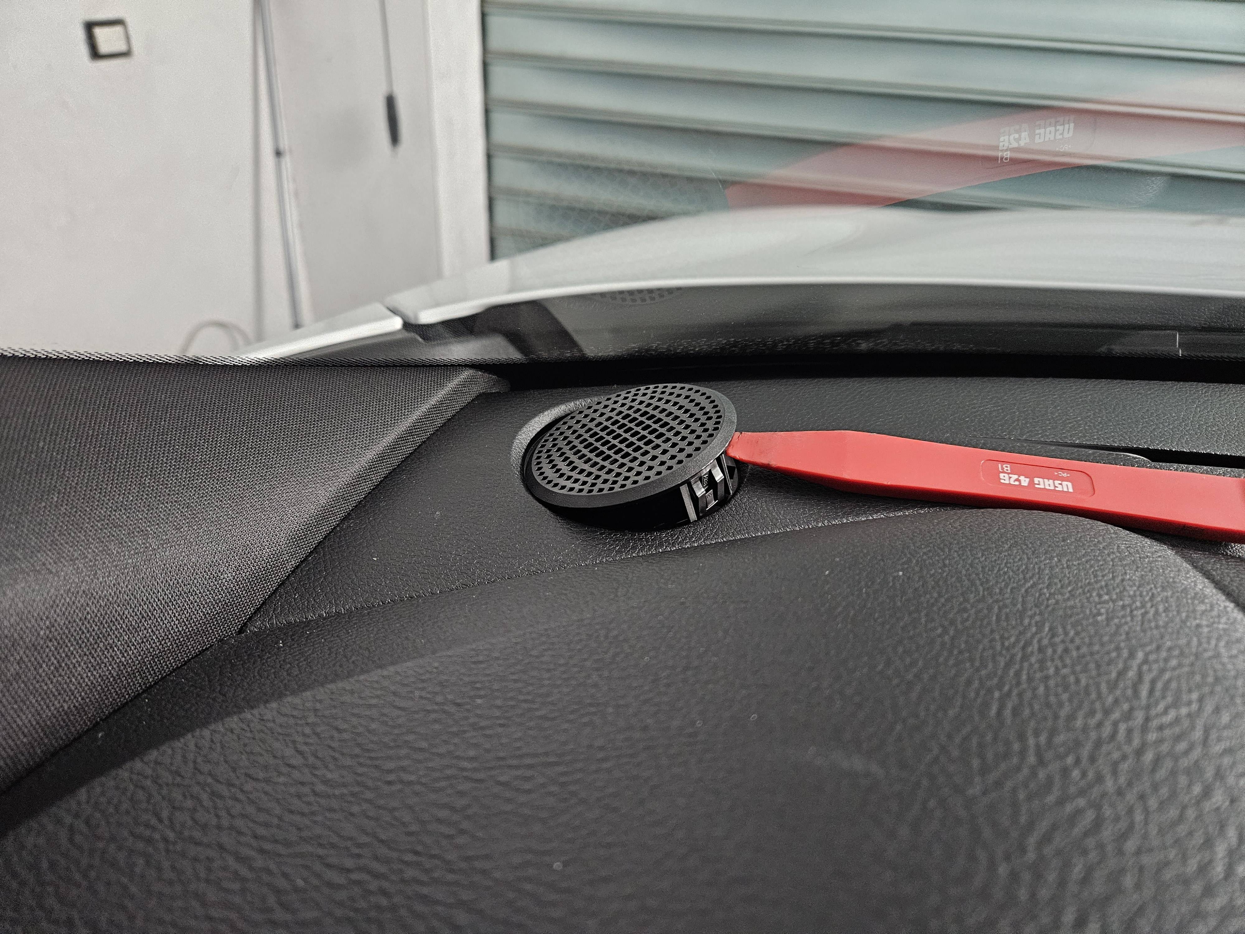

Rimuovere il tweeter originale facendo leva nella parte laterale
Dall’alloggiamento della griglia togliere il tweeter di serie e fissare il nuovo bloccandolo, io ho utilizzato un o-ring di gomma passato attorno al tweeter e bloccato nella griglia di plastica con colla a caldo.

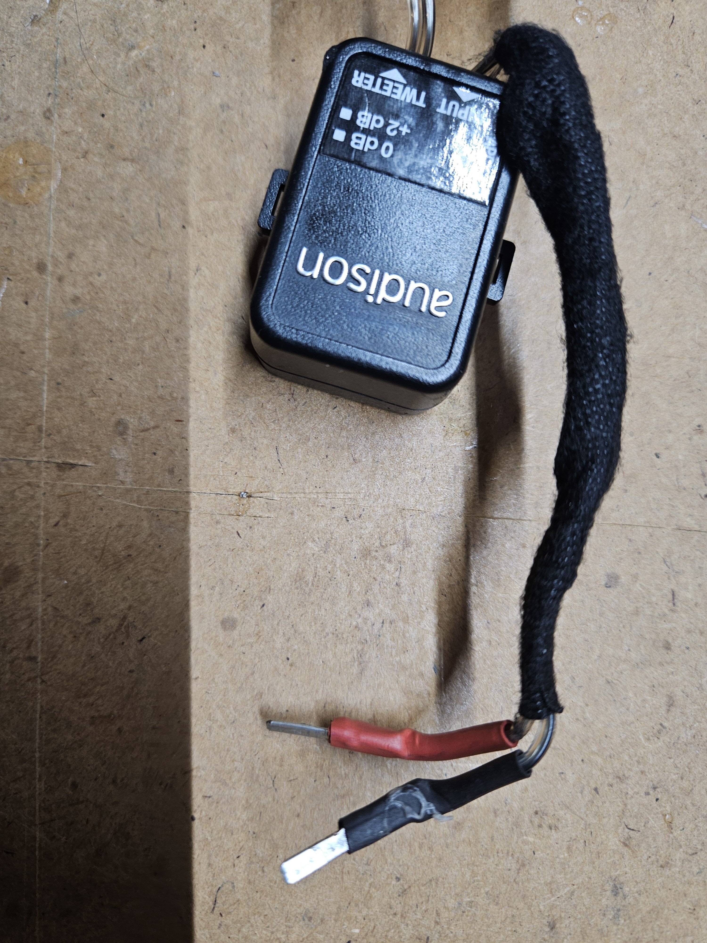

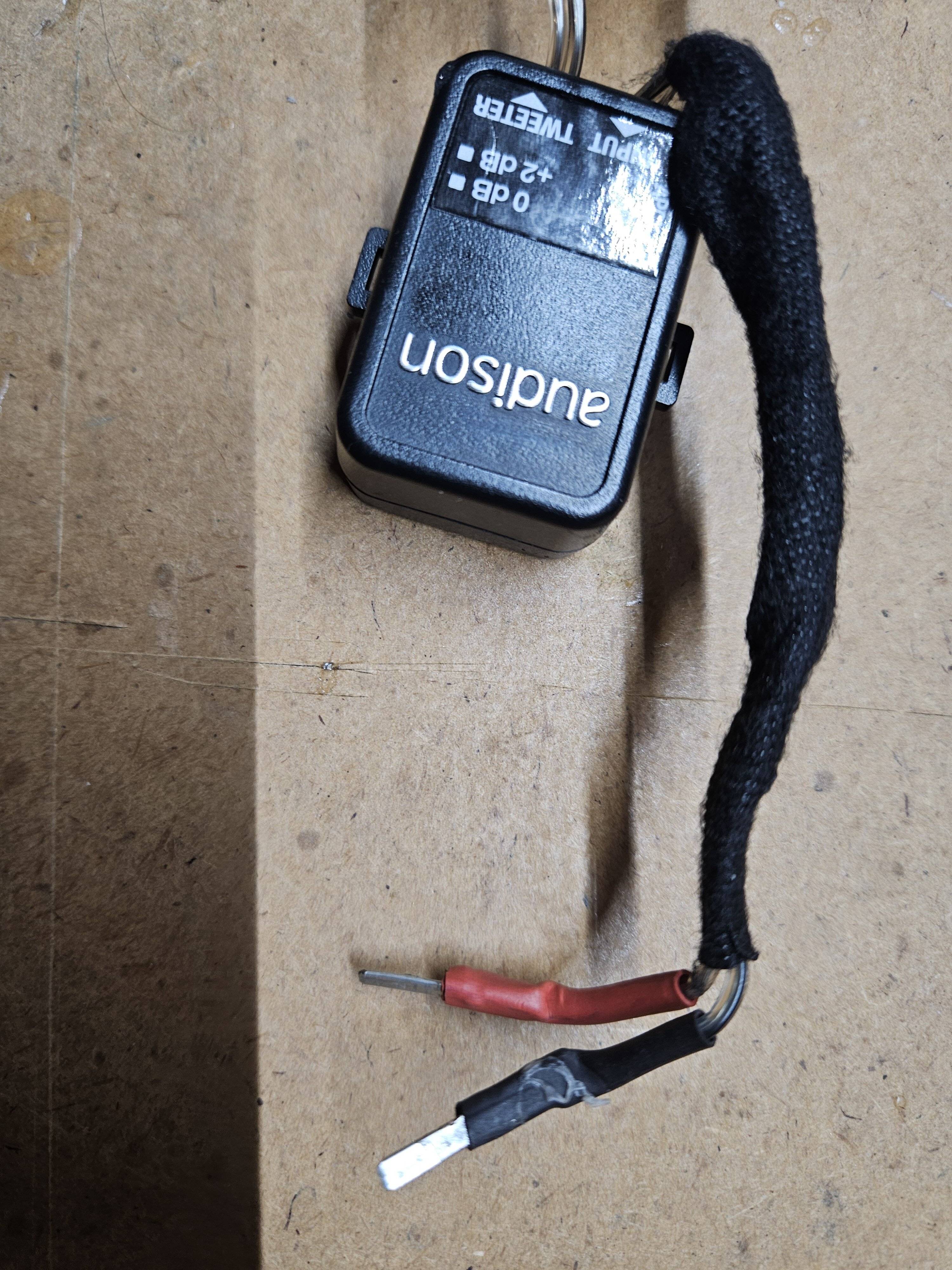

Procurarsi nr.4 linguette da saldare su terminali in ingresso per poi effettuare il collegamento.

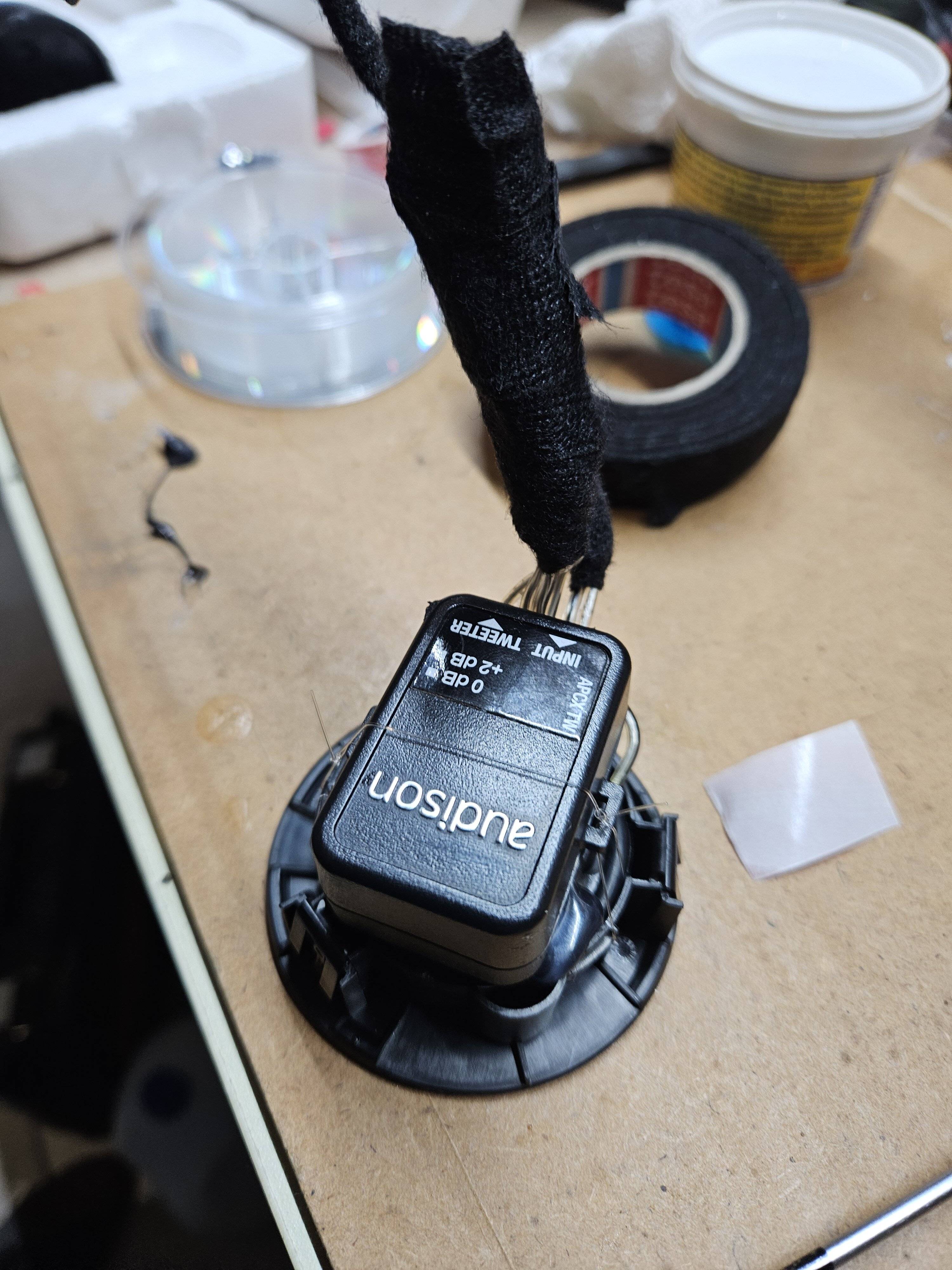

Ho nastrato il filo utilizzando nastro antirumore, dopodiché con del biadesivo ho fissato il crossover nella parte posteriore del tweeter, inoltre per una maggior sicurezza ho passato un filo trasparente per vincolarlo.
Riposizionato il tutto nella sede, finalmente gli “alti” si sentono. 😉
Visualizza allegato 284330
Visualizza allegato 284331
Visualizza allegato 284332
Ho nastrato il filo utilizzando nastro antirumore, dopodiché con del biadesivo ho fissato il crossover nella parte posteriore del tweeter, inoltre per una maggior sicurezza ho passato un filo trasparente per vincolarlo.Visualizza allegato 284333

Positivo e negativo son ben segnalati sui fili dell auto e sul crossover?Sul crossover c'è una regolazione su 0 o +2 db,dove la hai messa?,Per sfilare il tweeter originale è semplice?Grazie
#4
Gran lavoro
#5
Il negativo è il filo col bordo nero. Il guadagno l'ho impostato a +2 db
