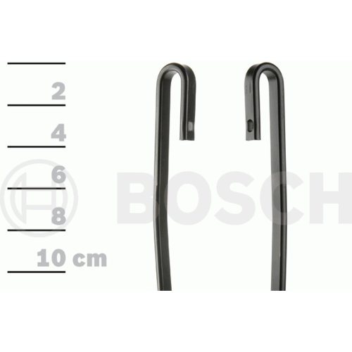

devi vedere che attacco hai, ovvero se hai le vecchie spazzole ad rchetto con l'attacco a clip devi prendere le A552S (147 serie 0), mentre se hai quelle con l'attacco a perno con le pazzole tutto gomma (dove infili soli il pernetto nel buco dell'attacco) devi prendere le A972S (147 restiling).
ragazzi scusate l'ignoranza...ma non ho ben capito se devo comprare le A552S o le A972S...:confused:l'unica cosa che so è che ho una 147 restyling e non le spazzole finora non le avevo mai cambiate...
se hai l'attacco classico (foto1) devi prendere A552S se hai l'attacco nuovo tipo (foto 2) devi prendere le A972S.
