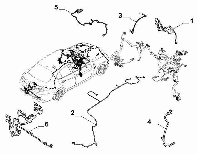

Ci sono aggiornamenti sia per lo specchietto retrovisore che per la telecamera ? Esistono in rete gli schemi dei cablaggi ? Riterrei che per economia di scala i cablaggi siano predisposti anche per le auto non dotate di specchietto elettrocromio che per la telecamera posteriore ...
#15
Purtroppo per quanto riguarda lo specchio, il cablaggio è diverso tra vetture con lo specchio elettrocromico di serie (cod. 50546143) e le vetture con lo specchio manuale (cod. 50546142). Quindi o si crea di sana pianta il pezzo di cablaggio mancante con il relativo connettore o si sostituisce l'intera briglia tetto.
#16
Il componente è il n° 2.

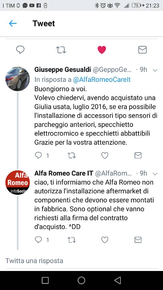

Mi interessa anche a me avere delucidazioni in merito...mi sto informando anche da officine specializzate consigliate, ma per adesso non ho alcun esito....
#20
Questo è quello che AlfaCare mi ha risposto...
