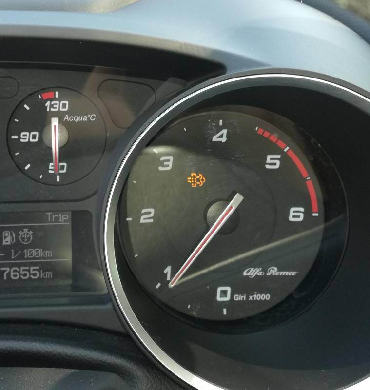

Salve, non so se sia o meno la sezione giusta, ma volevo informazioni riguarda questa spia che si è accesa nella macchina di un mio amico. A suo dire, ha sentito un rumore strano provenire dal motore e dopodiché è uscita la scritta sul quadro "non spegnere la macchina" seguita da questa spia che vi allegherò. Quale potrebbe essere il problema? Grazie anticipatamente.
Nessun problema. Quella spia indica che c’è in corso una rigenerazione e ti invita a farla terminare prima di spegnere il motore. Ecco perché sul display la scritta di non spegnere il motore.
Questo è successo perché troppe rigenerazioni sono state interrotte
Non riesce a terminare rigenerazione e dopo un po’ che le ha bloccate ti si accende spia e ti dice di farla terminare digli di cambiare percorsi e ogni tanto fine settimana o al massimo ogni 15 giorni di fare 10/15 km di tangenziale per fare rigenerazione se accende ancora spia rischia di intasare filtro dpf... controlla livello olio motore che non sia salito e allungato troppo con gasolio che rischia di buttare motore!!!
Quando sta rigeneranto non interrompere e vai in superstrada
per 10km. Eviterai l'aumento del
livello dell'olio.
