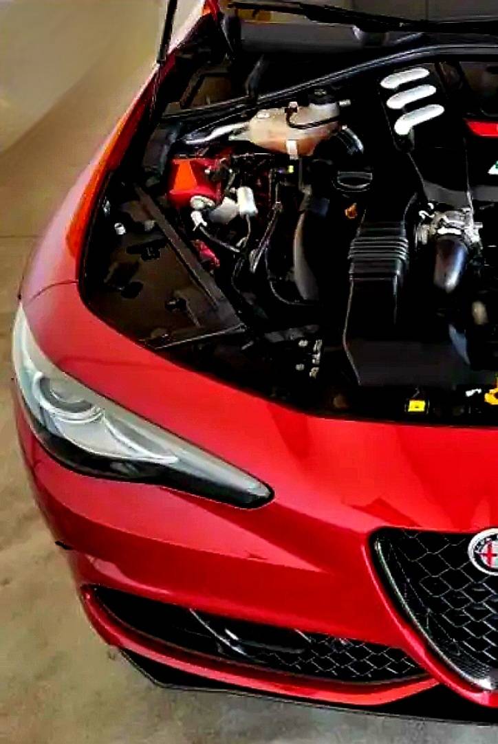

Buongiorno a tutti sono 15 gg che alla mia Giulia quadrifoglio si accende la spia motore . Funziona tutto correttamente .l ho portata in Alfa e da diagnostica risulta tutto perfetto ....azzerato l errore è poi ricomparso subito dopo al ritorno a casa . Riportata e dopo 48 ore di verifiche riconsegnata dicendomi che tutto è perfetto ma nel tragitto casa eccola spia riaccesa .
A qualcuno è capitato? Premetto ha 5000km circa tutta originale per ora . La uso una volta la settimama . Grazie anticipatamente

Infatti ora è ferma in concessionario vi aggiorno appena ho novità ☠️
    83.9 KB · Visualizzazioni: 131

Aggiornamento spia motore problema risolto. Trattasi di un sensore che scambia parametri tra il flusso aria in aspirazione e gas scarico che andava in palla pur non compromettendo nulla a livello prestazionale. scoperta casuale durante la modifica kit aspirazione ......
