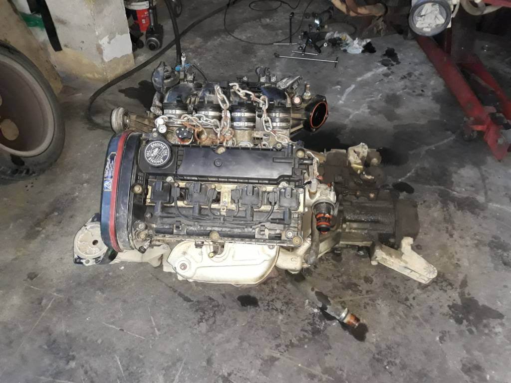

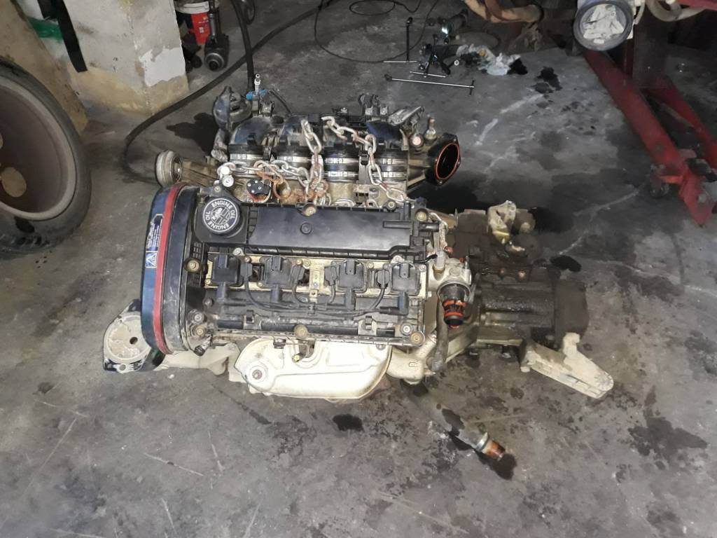

Se ti interessa io sto mettendo il 2.0... il 1.6 120 è libero, rabbioso e in vendita...[emoji123]

Se ti interessa io sto mettendo il 2.0... il 1.6 120 è libero, rabbioso e in vendita...[emoji123]Visualizza allegato 195811
bel motore il 2.0. se non avessi rifatto il mio 1.6 daccapo ci avrei fatto un pensiero.
per cambiare il motore, oltre alla centralina cosa hai dovuto cambiare?
#6
Non ho cambiato nemmeno la centralina perché la rimappo io col file del 2.0...[emoji6]
