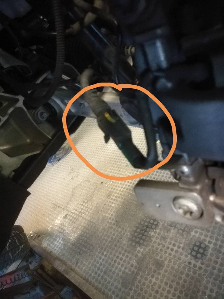

Solo per segnalare che può capitare che lo spinotto possa sfilarsi dal suo gancio posizionato sulla pinza
Oggi smontando le ruote quello di sx era sfilato e quello di dx un pochino

Ma se si sfila cosa succede? Segnala usura freni o non è più in grado di farlo?
Il connettore si sfila dal supporto senza compromettere il collegamento
Rimane a penzoloni il cavo rischiando di essere strappato
Ciao ragazzi! Al cambio gomme, effettuato il 28 Marzo, ho trovato il cavo usura pastaglie della ruota davanti destra staccato e strappato.. Nessun allarme attivo, anche perchè ho ancora le pastiglie a metà. Il cavo manda un segnale quando, la pastiglia, quasi usurata, lo fa andare in corto verso massa, dando un segnale di ritorno alle centraline.
Il l'avevo reinserito sulla staffa ma si è sfilato nuovamente e questa volta si è strappato....
Appena ho tempo li saldo e metto guaina termorestringente
E poi colla a caldo sula staffa
Credo che con il cambio delle pastiglie, venga fornito nel kit uno spinotto nuovo..
