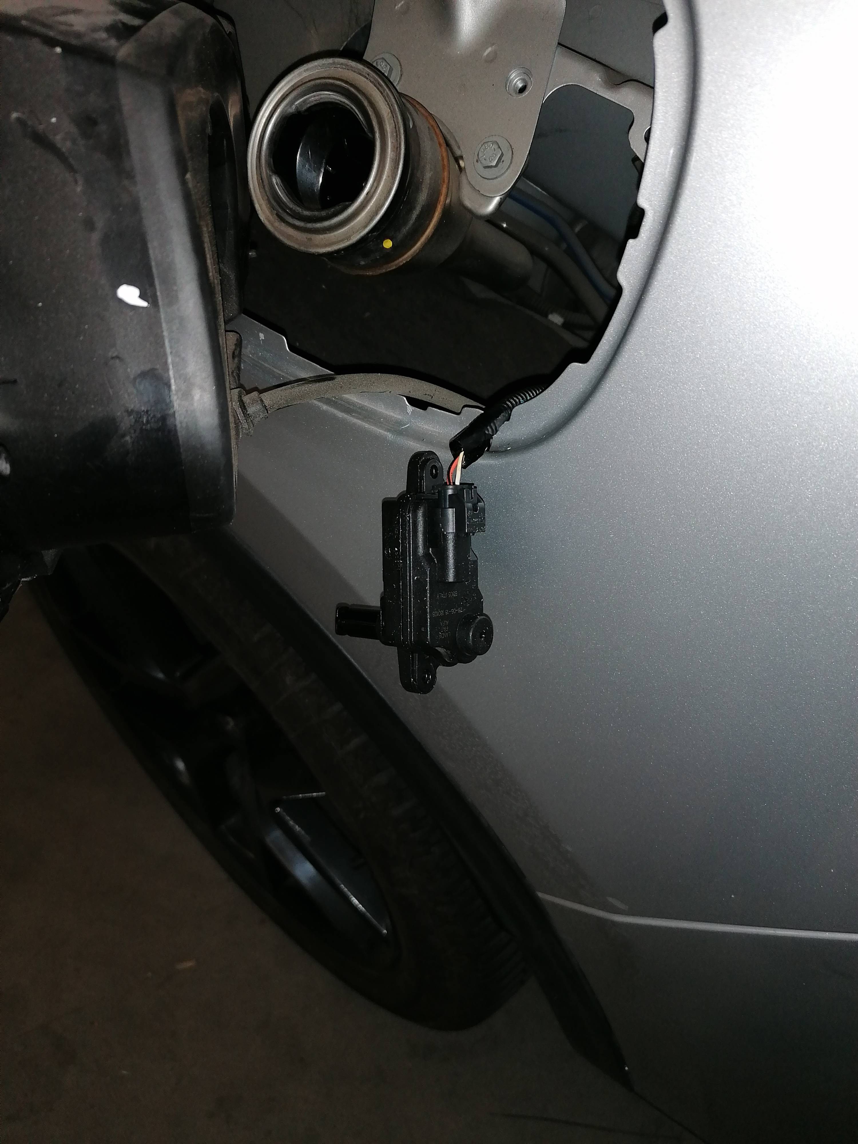

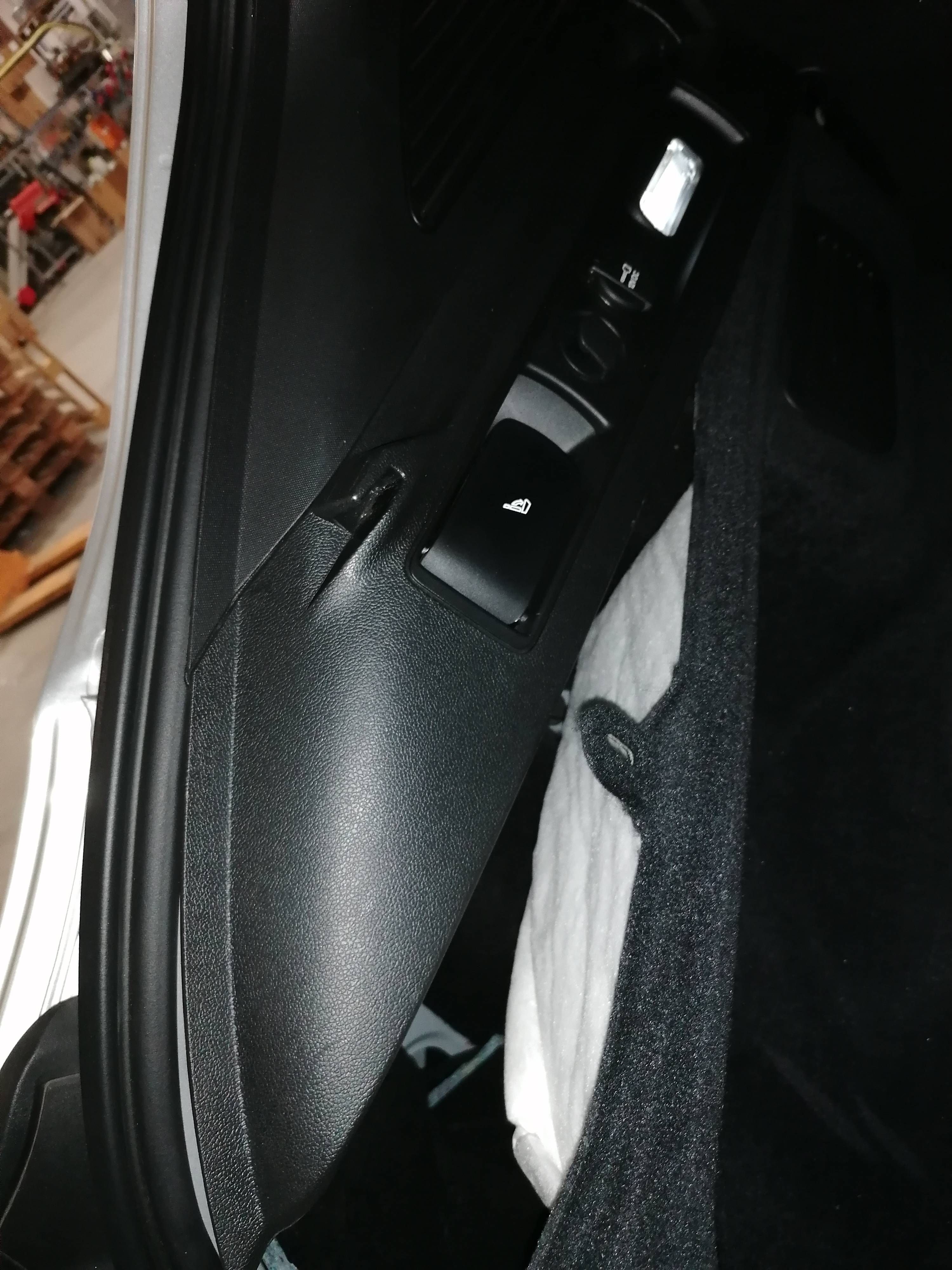

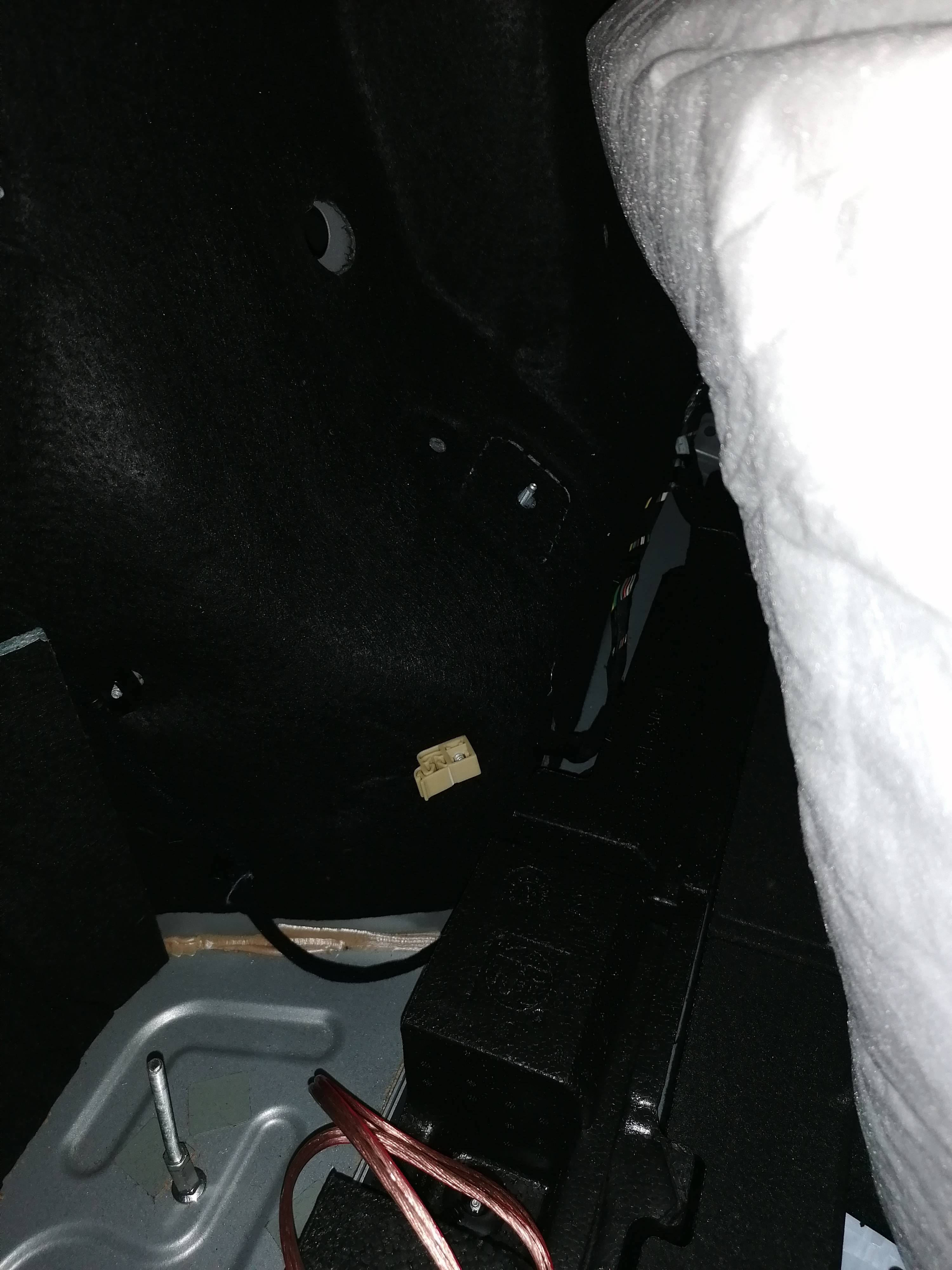

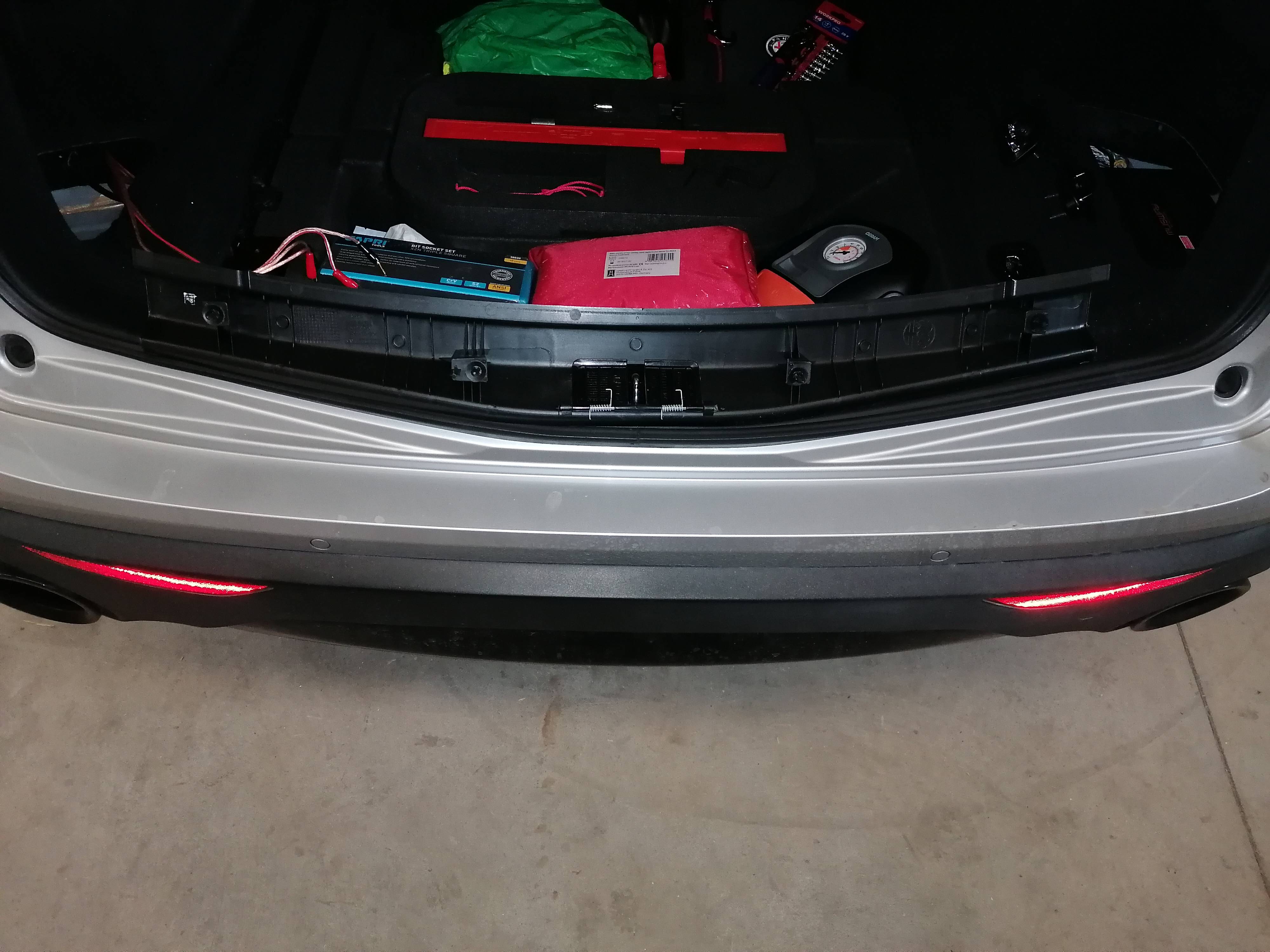

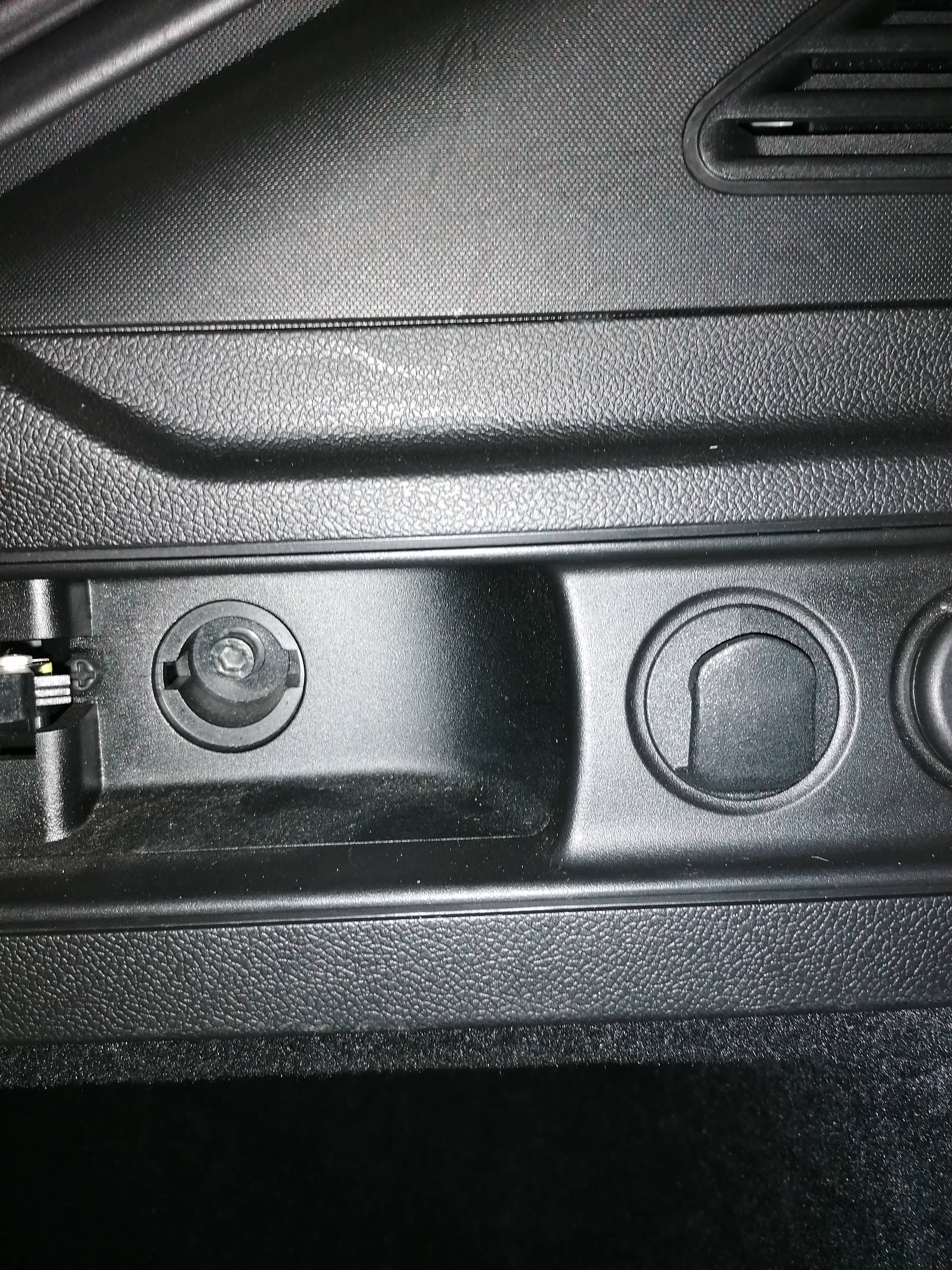

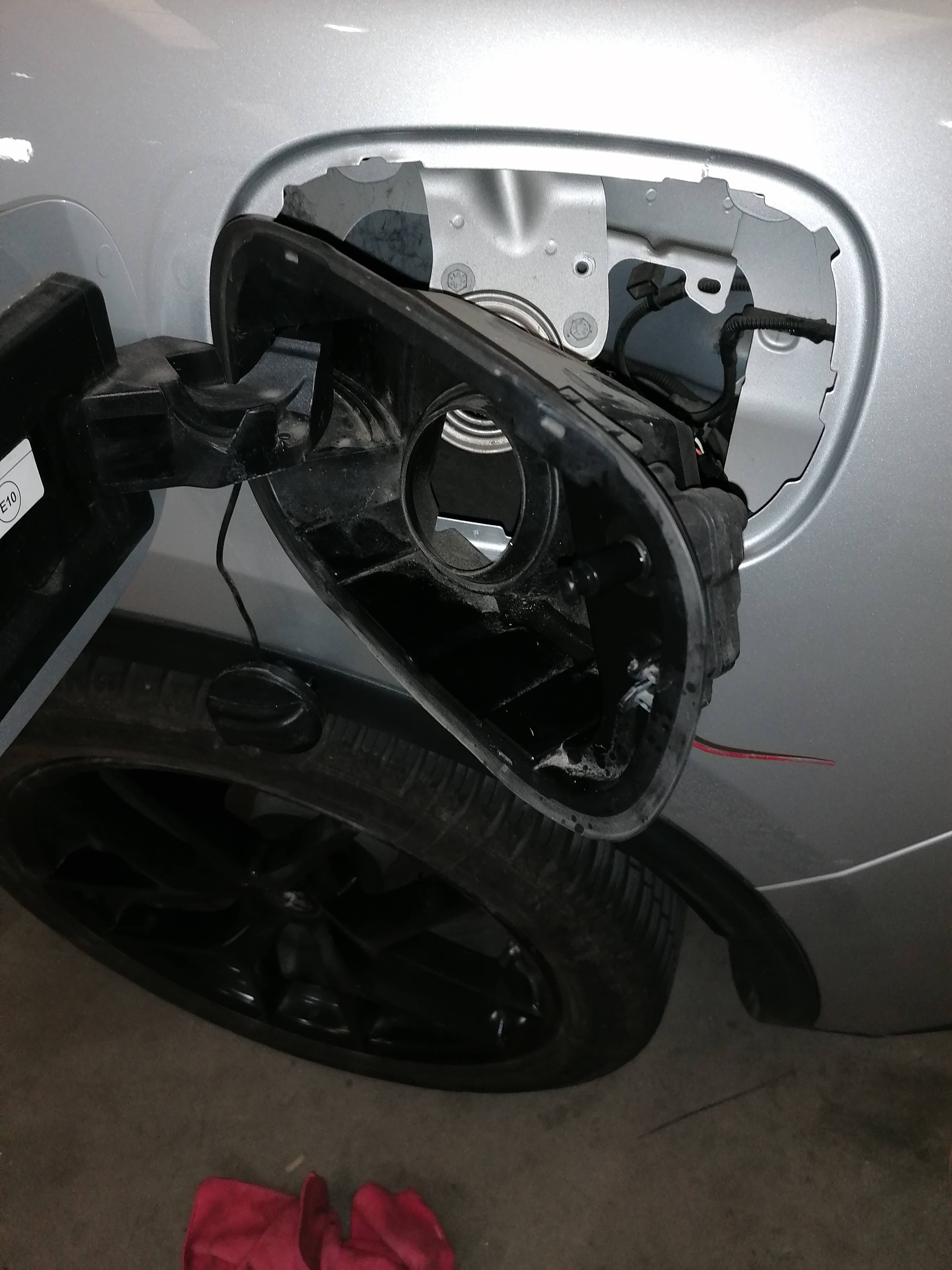

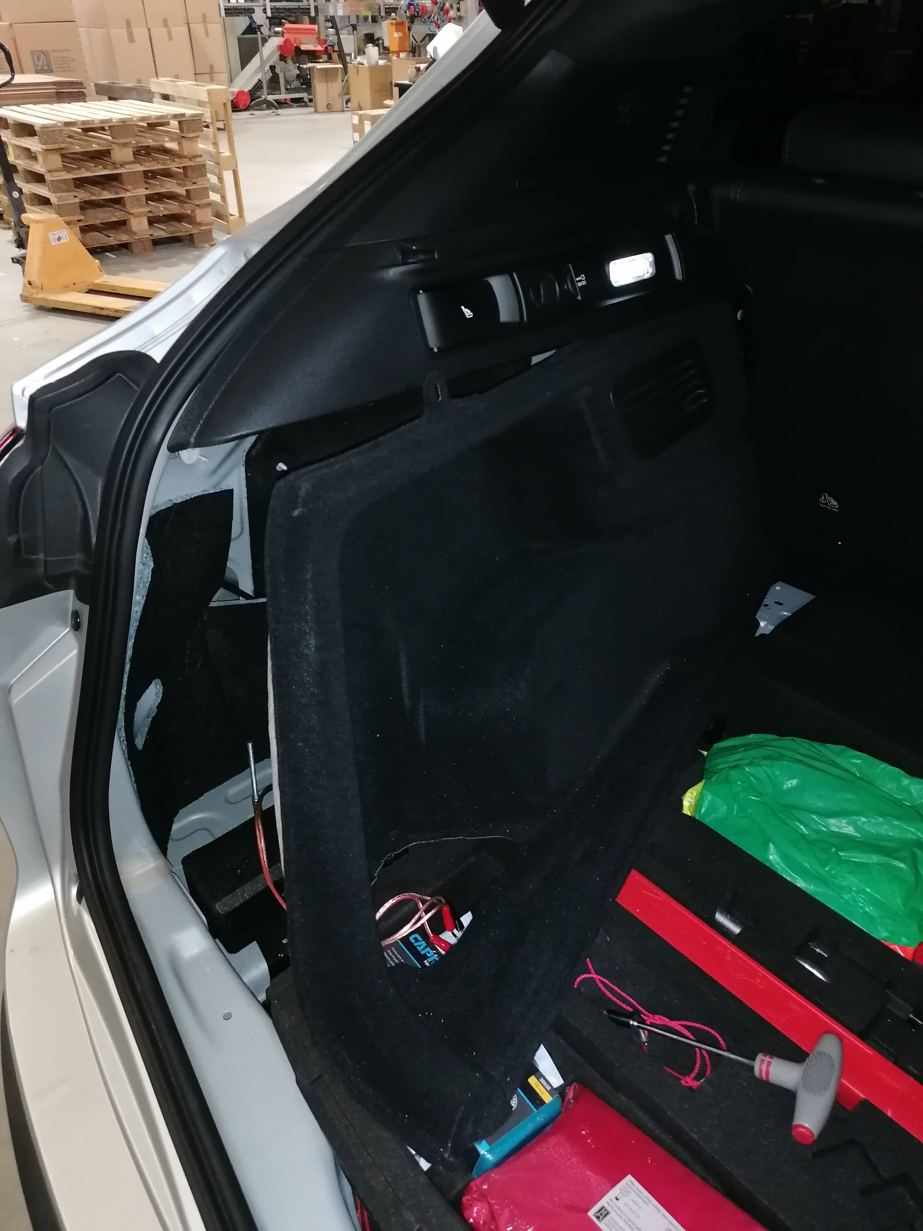

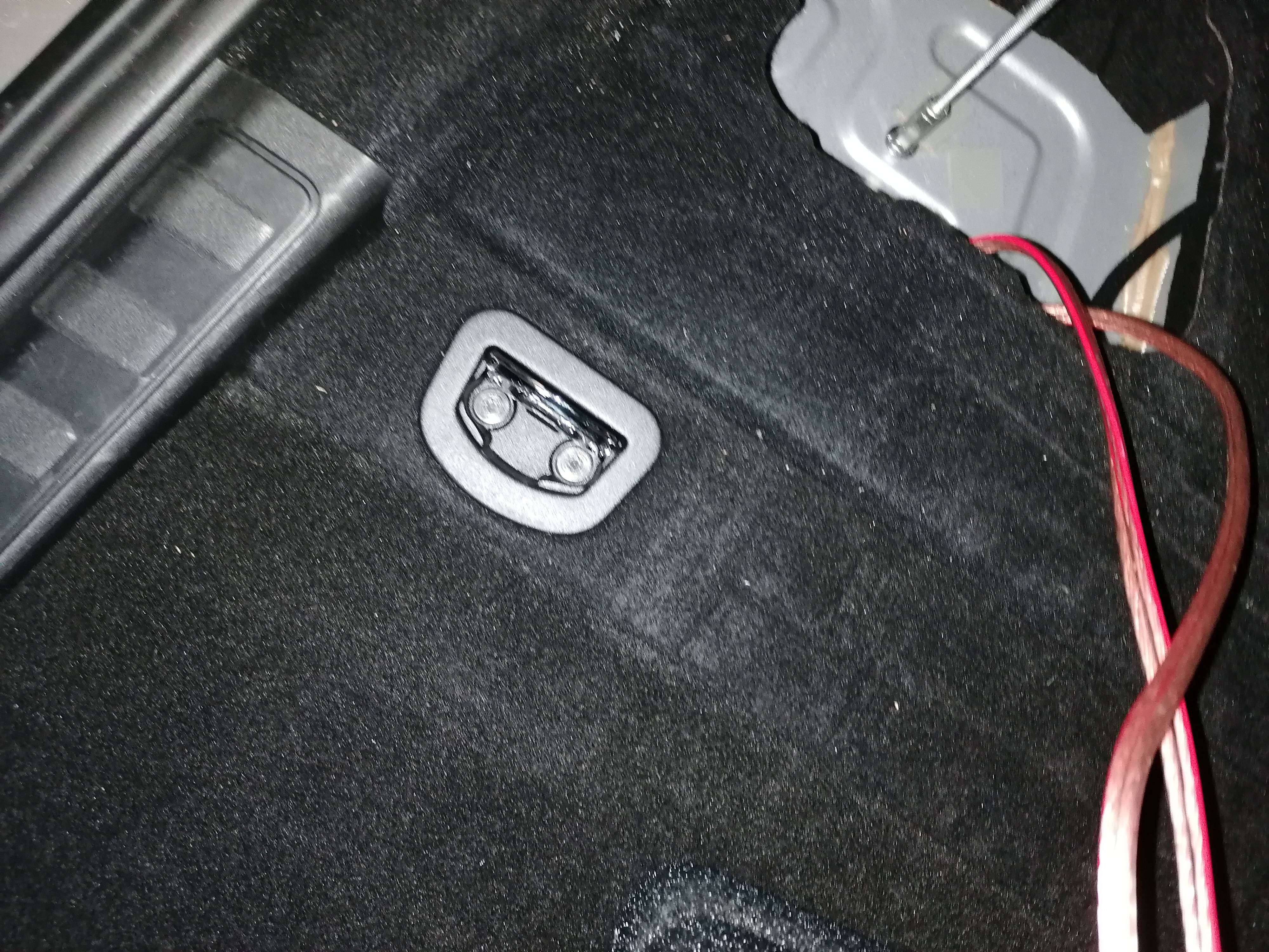

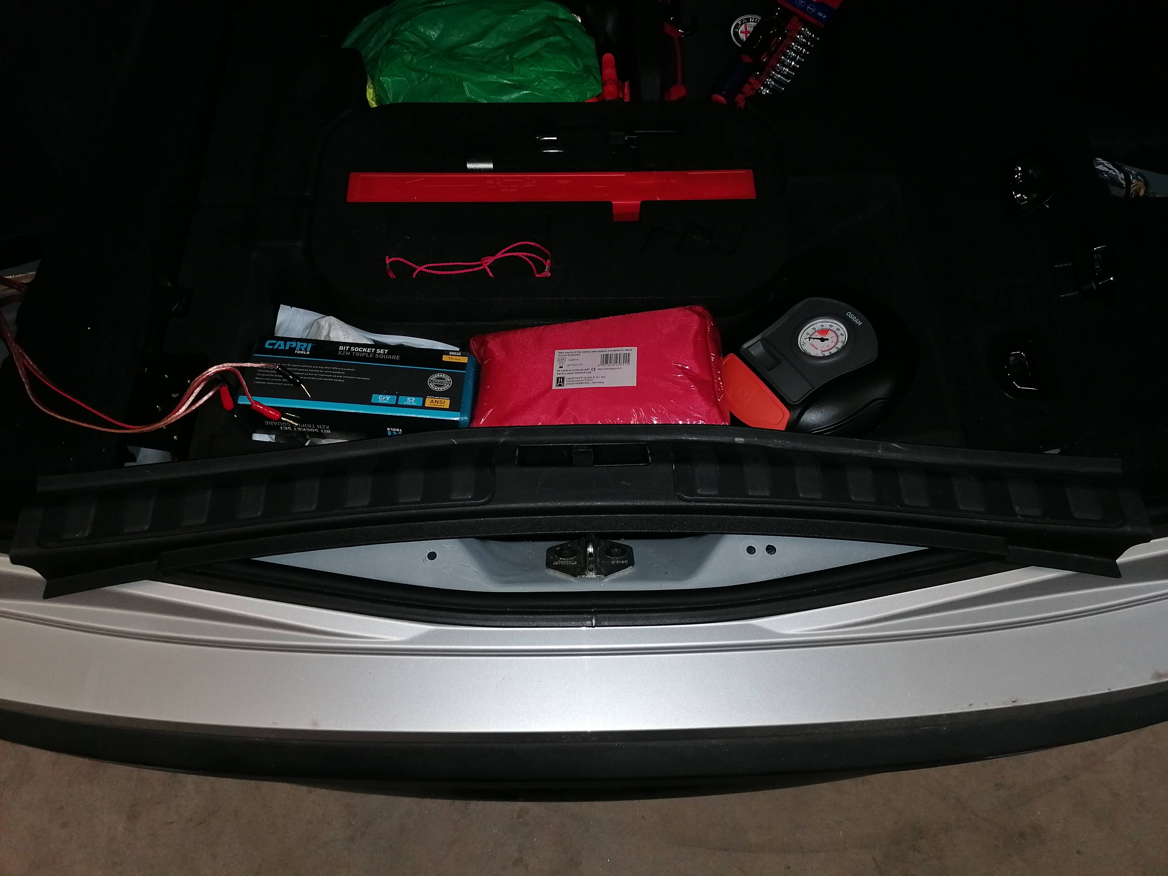

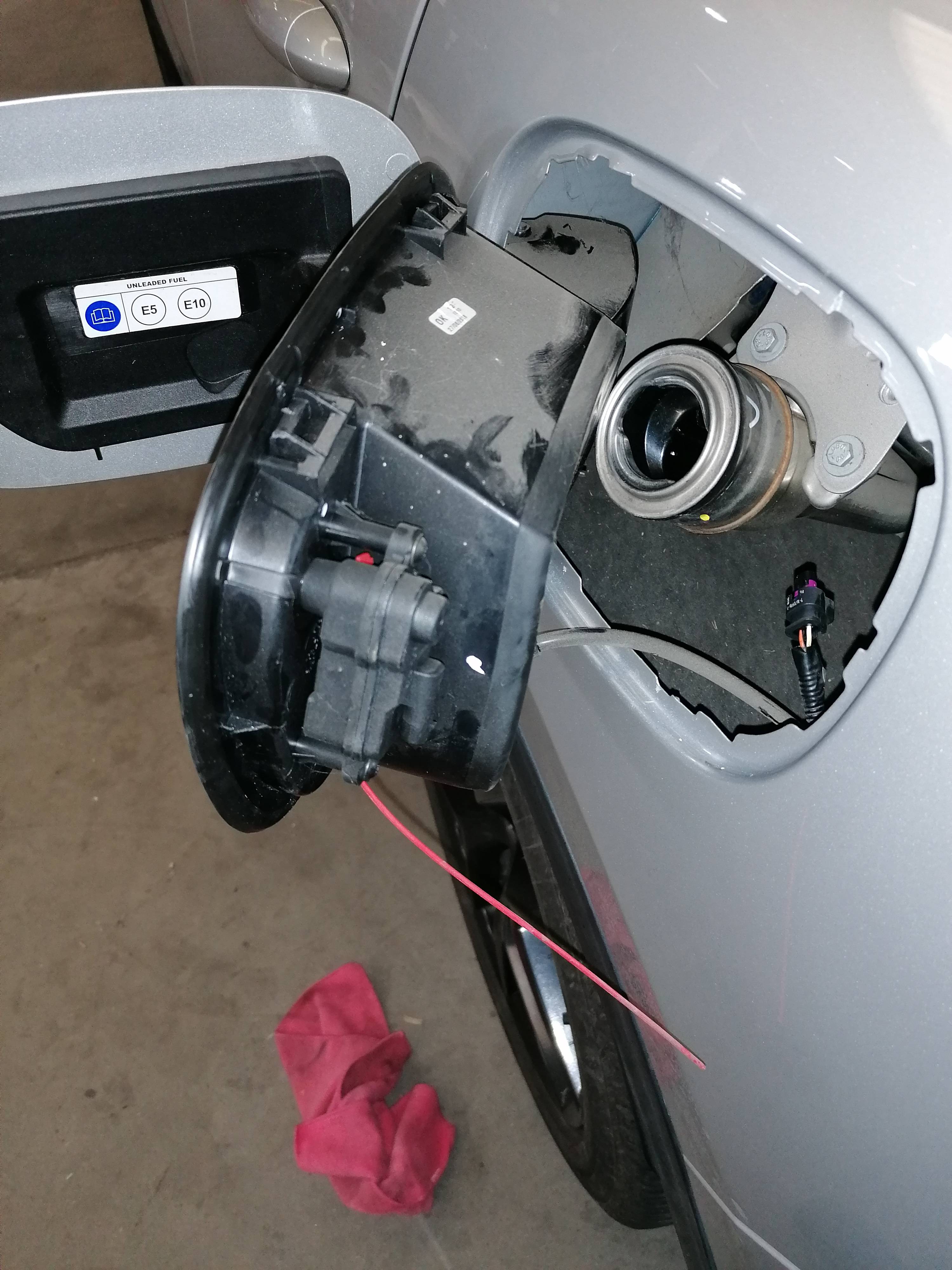

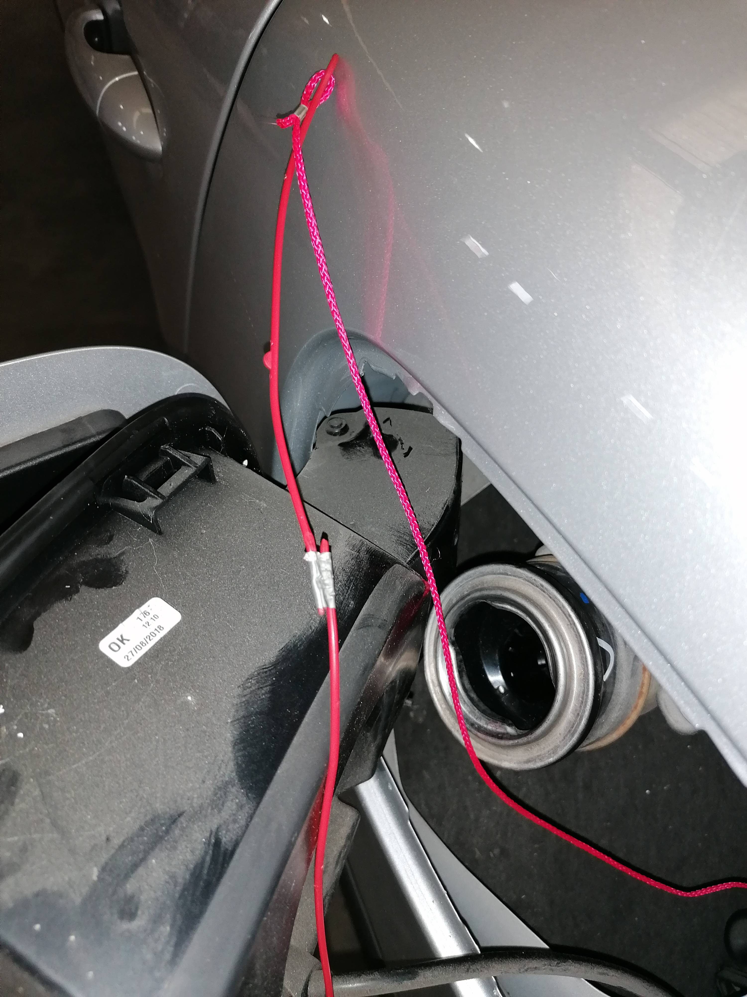

Allora.... partiamo subito dal fatto che aver rotto il cordoncino e' stato un mio errore. Non avevo capito bene il funzionamento del medesimo.
Se vi dovesse capitare che si blocca lo sportello del carburante dovete agire in questo modo:
- la macchina deve essere ovviamente aperta
- tirarre il cordino e poi andare ad agire sul coperchio come per premere un pulsante
L' errore che ho fatto io e' che pensavo bastasse tirare il cordino e questo si sganciava in automatico, ma non e' cosi'. Per questo motivo l' ho rotto. Ho tirato come se non ci fosse un domani.
Vi allego la procedura nel caso doveste effetuare la sostituzione del medesimo o di tutto il gruppo ( come gia' detto non viene venduto solo l' attuatore )
