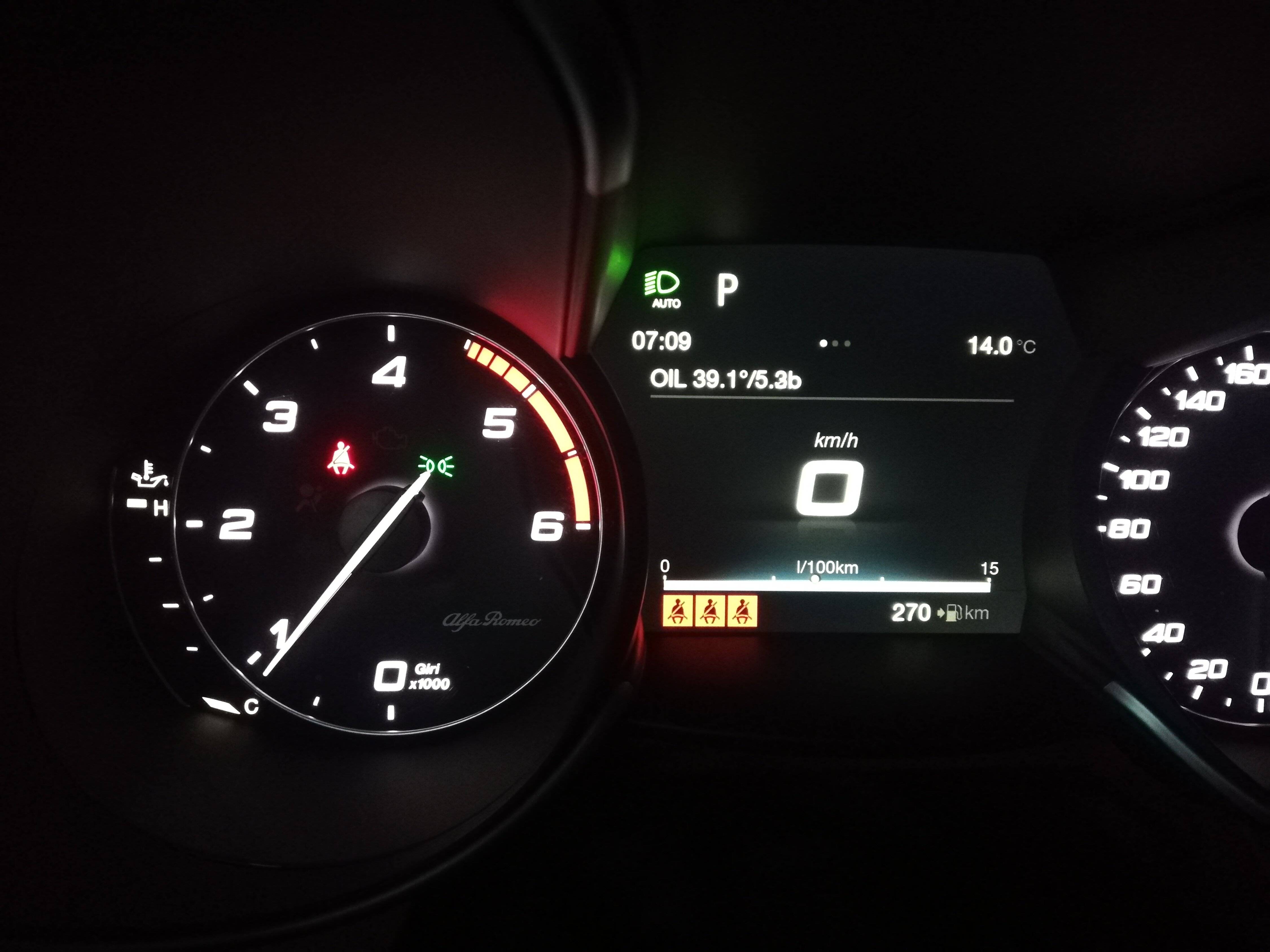

Stamattina era così.
Appena messa in moto al minimo, temperatura olio 39.1°C e pressione 5.3 bar
Calcola che ieri sera ho usato la macchina e l'ho spenta verso mezza notte, quindi non sono passate tantissime ore e l'olio probabilmente era ancora tiepido non facendo più tanto freddo di notte.

Esattamente come i tuoi ma a freddo si ferma a 2,0 - 2,2. Io ho uno Stelvio 180 cv. Olio 0w20. Per il resto va esattamente come tu dici.
Grazie per la risposta
Anche per me comportamento simile (uso la versione Pro da circa 1 mese e mezzo). Inizialmente saliva subito a 5.8/6 a freddo per poi scendere a 2.4 dopo pochi secondi, adesso invece a freddo (circa 15gradi in garage) rimane fissa a 2.4, solo se do un filo di gas schizza subito a 5.8/6.1. A caldo invece oscilla in continuazione tra 2.2 e 2.5.
Non so se il cambiamento dipenda dall’aumento delle temperature, dal tagliando che ho fatto a fine marzo o dall’aggiornamento fw (di recente ho aggiornato dalla v251.09P alla v251.10P).
Stelvio my19 210cv olio 0w20
