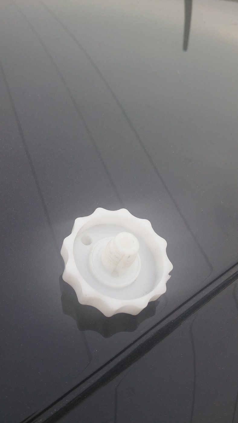

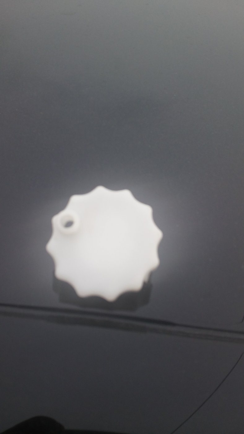

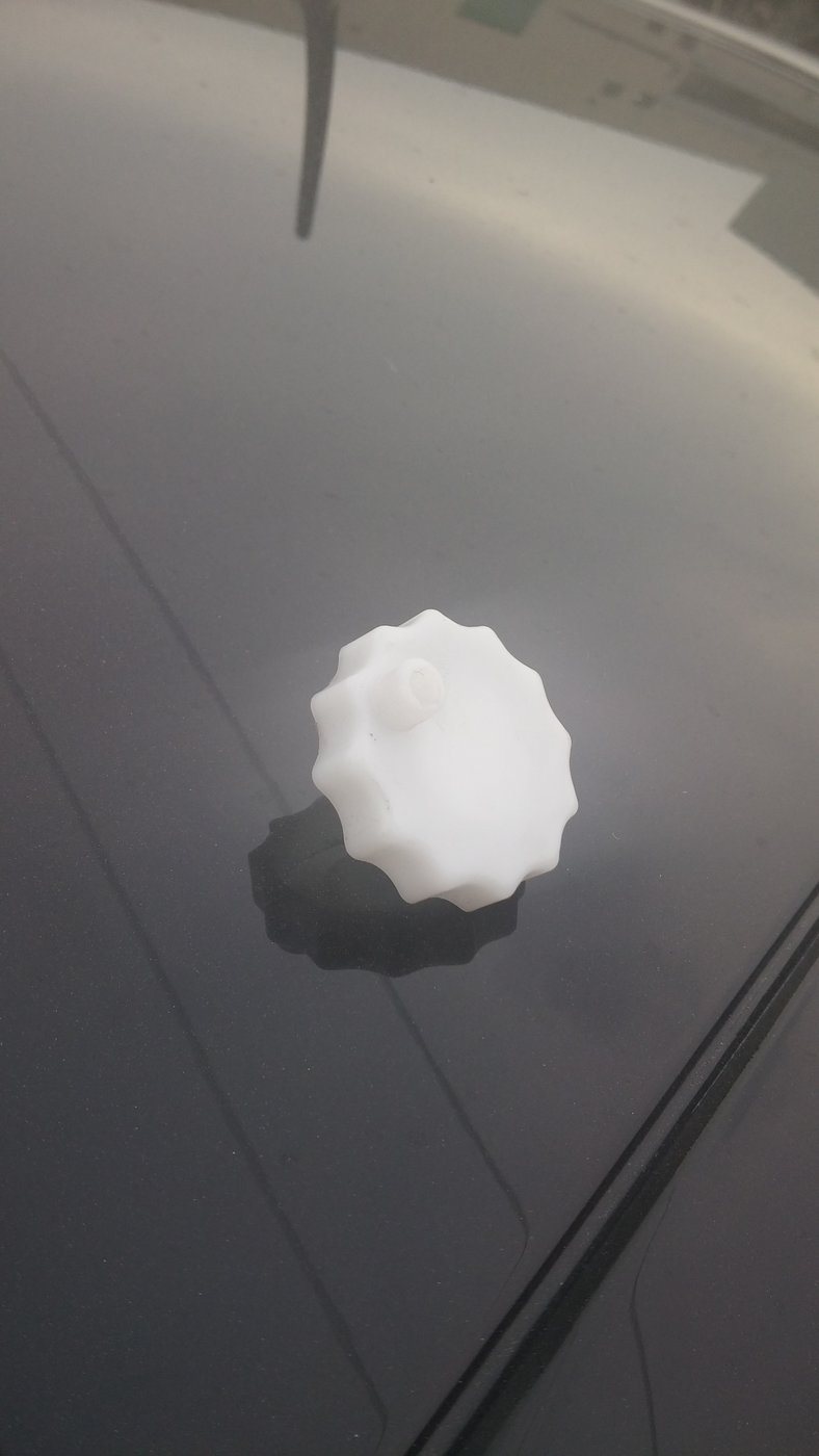

Salve,
non so se questa è la sezione giusta, se qualcuno mi può aiutare a capire la locazione di questo tappo nelle foto allegate.
Il meccanico, dopo aver fatto il tagliando, ha ben pensato di lasciarlo in poggiato nel vano motore (vicino le spazzole tergicristallo) ed ora non so dove deve esser avvitato (premetto che me ne sono accorto solo ora e il tagliando ormai l'ho fatto più di 4 mesi fa).

Si confermo è il tappo del filtro della nafta che va levato quando sostituisci il filtro là ci va il sensore della macchina
Confermo. Ti ha sostituito il filtro gasolio, lo ha svitato per mettere il sensore e lo ha dimenticato. Puoi buttarlo tranquillamente!
Le auto che non hanno il sensore per quando c'è la acqua nel filtro, bisogna lasciargli avvitato questo tappo, le altre che hanno quel sensore invece bisogna toglierlo per avvitargli il sensore...
