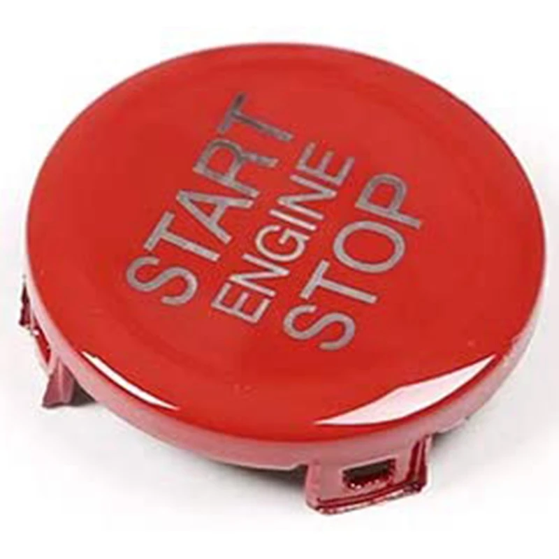

Per quanto riguarda il modello in foto è anche la qualità ed il colore della plastica a lasciare perplesso. Alcuni avevano messo sia sulla Stelvio che sulla Giulia il pulsante della QV ma quello originale e quindi retroilluminato. A me non piaceva lo stesso ma almeno non sapeva di "cinesata"

Ho visto a due lire alcuni prodotti sul solito sito cinese. Uno ad incollaggio con il biadesivo e quindi escluso, l'altro proprio in sovrapposizione del pulsante originale e quindi mantenendo la retroilluminazione credo. Però ci vorrebbe un beta tester che ho paura di fare danni.

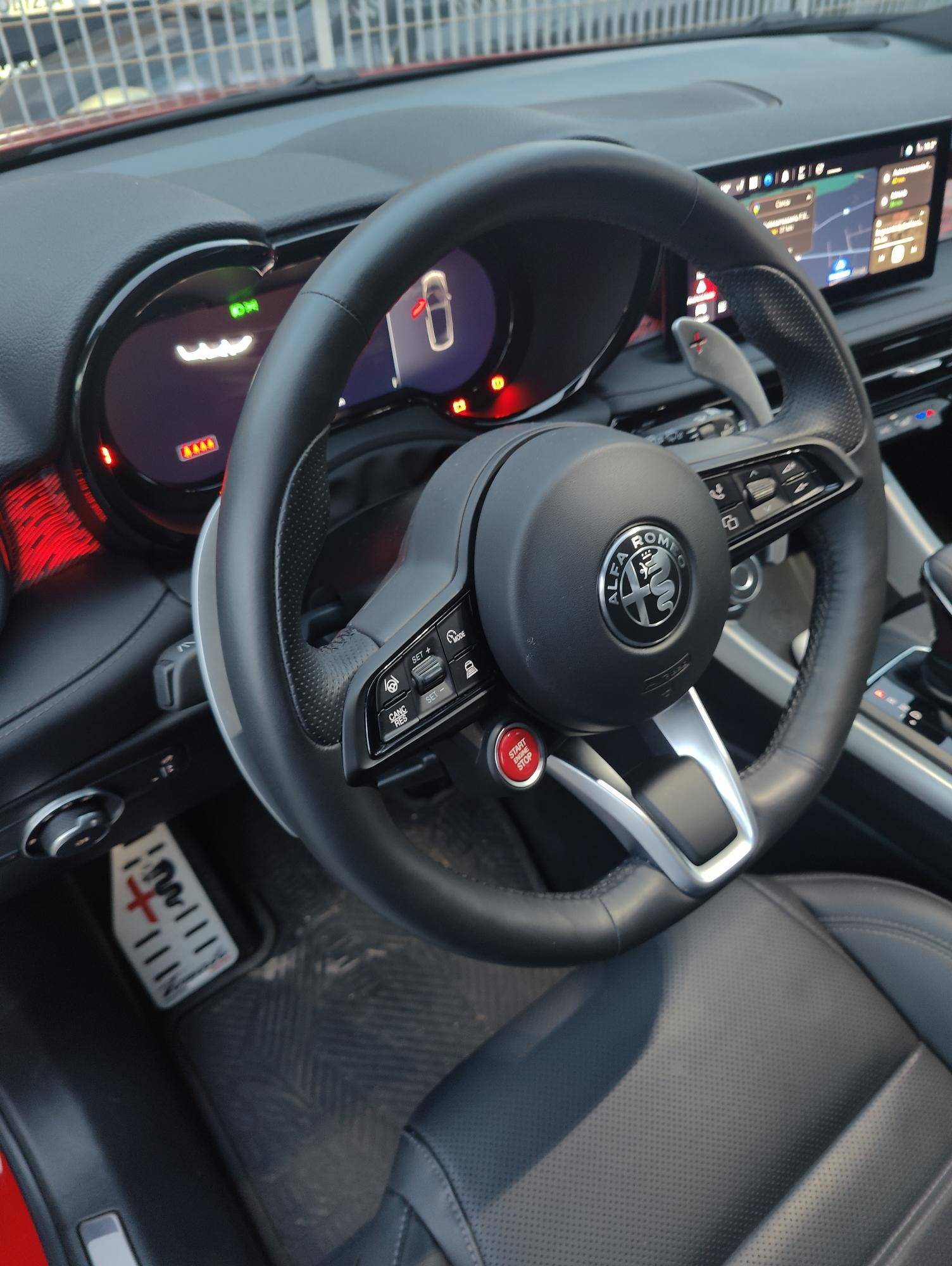

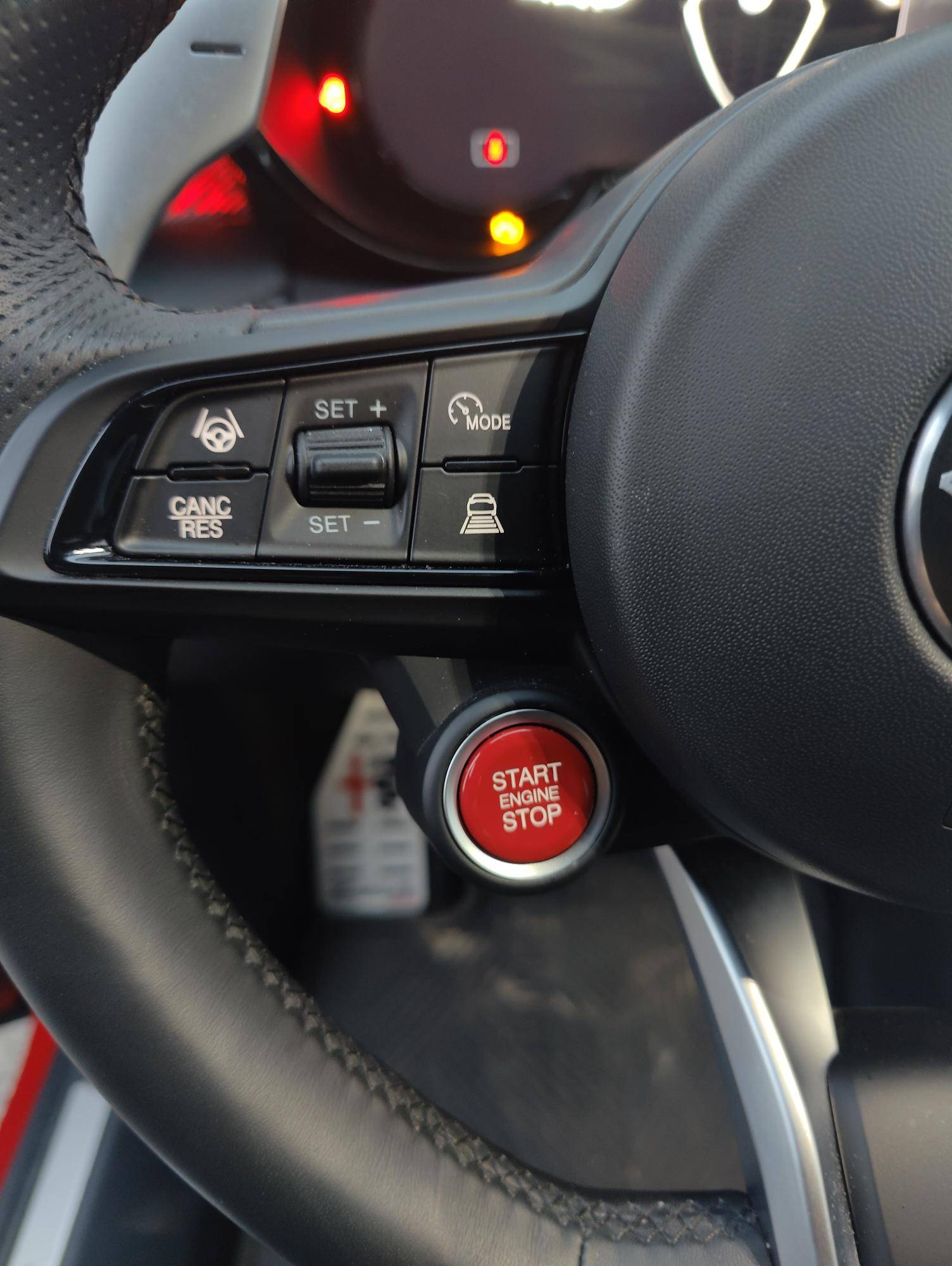

Ciao, io ho installato il pulsante rosso originale Alfa Romeo Giulia/Stelvio QV. Comprato su "Pulsante Avvio Motore Rosso su Volante Originale Alfa Romeo a soli 69,99 € ". Pervenuto in confezione originale ricambi Mopar/Alfa Romeo. Nell'annuncio è scritto che è utilizzabile anche per la Tonale. Io sono riuscito ad installarlo, ma ho dovuto fare delle modifiche importanti. Il connettore di quello rosso non andava difatti bene per la Tonale. Ho dovuto pertanto smembrare il pulsante di origine della Tonale, smembrare il pulsante rosso e invertire i componenti. Occorre tenere anche presente che occorre smontare buona parte dei componenti del volante. Insomma, si fa, ma non è una passeggiata come potrebbe sembrare. Io lavoro con le auto e quindi ho la fortuna di avere un pochino di esperienza sullo stacco e riattacco dei componenti automotive, ma consiglio vivamente a chi interessato (.....che non ha molta pazienza o dimestichezza con plastiche delicate) a rivolgersi per il montaggio ad un meccanico o elettrauto. Io ho voluto farlo, consapevole che non si tratta di una Quadrifoglio, ma perché mi piace molto (ovviamente mio gusto assolutamente personale). Tengo precisare che utilzzando il pulsante originale ho mantenuto la retroilluminazione del pulsante stesso. Allego un paio di foto. Ciao!

STUPENDO!!!! Se trovo chi me lo fa lo faccio anche io.
Hai per caso scattato qualche foto durante il lavoro? Se sì, li posti o me li mandi in PVT per favore?
Chissà se quelli della Mopar lo proporranno proprio specifico per la Tonale senza doverci armeggiare sopra come hai fatto tu.
