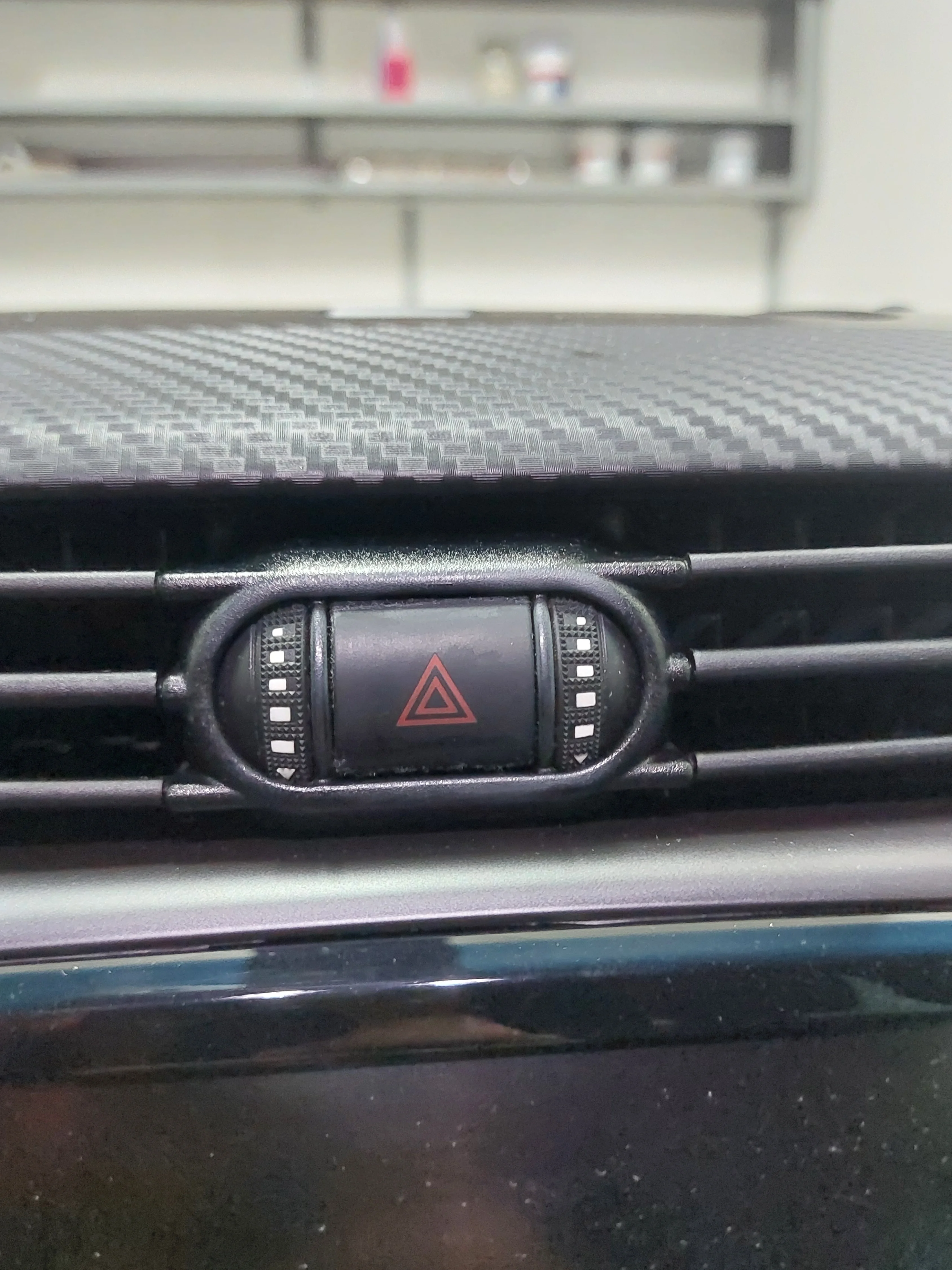

sono da poco proprietario di una giulietta 1.4 150cv (usata).
Ho notato che sul tasto delle luci di emergenza si è formata una patina appiccicosa, esiste un modo per eliminarla e rigenerare il tasto?
Se lo pulisci con diluente si togli appiccicoso ma poi rimane un po’ nero opaco.. ma almeno non appiccica più.. oppure lo sostituisci e per un po’ di tempo sei apposto.. anche il mio inizia a rovinarsi e appiccicare un po’ i 10 anni si fanno sentire…
È proprio il materiale di rivestimento di scarsa qualità, prova con un microfibra imbevuto con sgrassante , strofina un po' ....con diluente ti sconsiglio perché si scioglie tutto, forse anche il tasto..
Ho comprato dai cinesi una bottiglietta di acetone per unghie classico di 1€.
Come vedete è venuto come nuovo, la linea nera che vedete è perchè era ancora un pò bagnato, invece quello in basso è cotone del dischetto struccante.
Se lo fate, usate un classico panno che viene perfetto.
Grazie a tutti dell aiuto
Purtroppo il softouch fa la stessa fine su tutte le vetture. L’acetone per unghie é una buona soluzione, ma si può anche usare il classico alcol 90% per casa. L’importante é non insistere troppo sulle altre plastiche, potrebbe fare delle linee bianche
Concordo. Il diluente può sciogliere la plastica. Piuttosto alcool, che opacizza ma non scioglie la plastica. Se riesci a smontare il tasto puoi usare della candeggina (molto più efficace dell'alcool) che elimina l'appiccicoso. Il tasto va smontato perché poi è necessario risciacquarlo con acqua.
