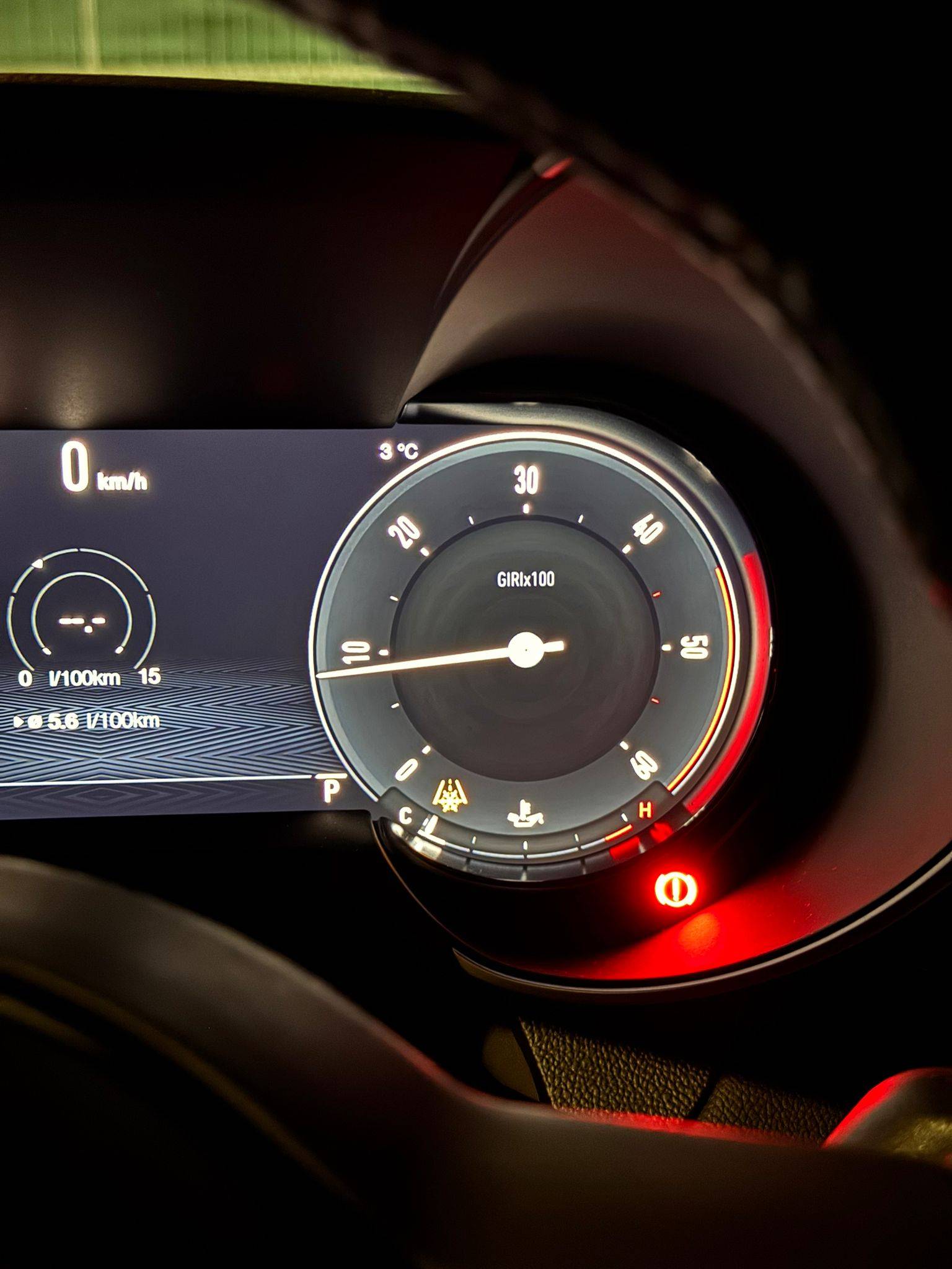

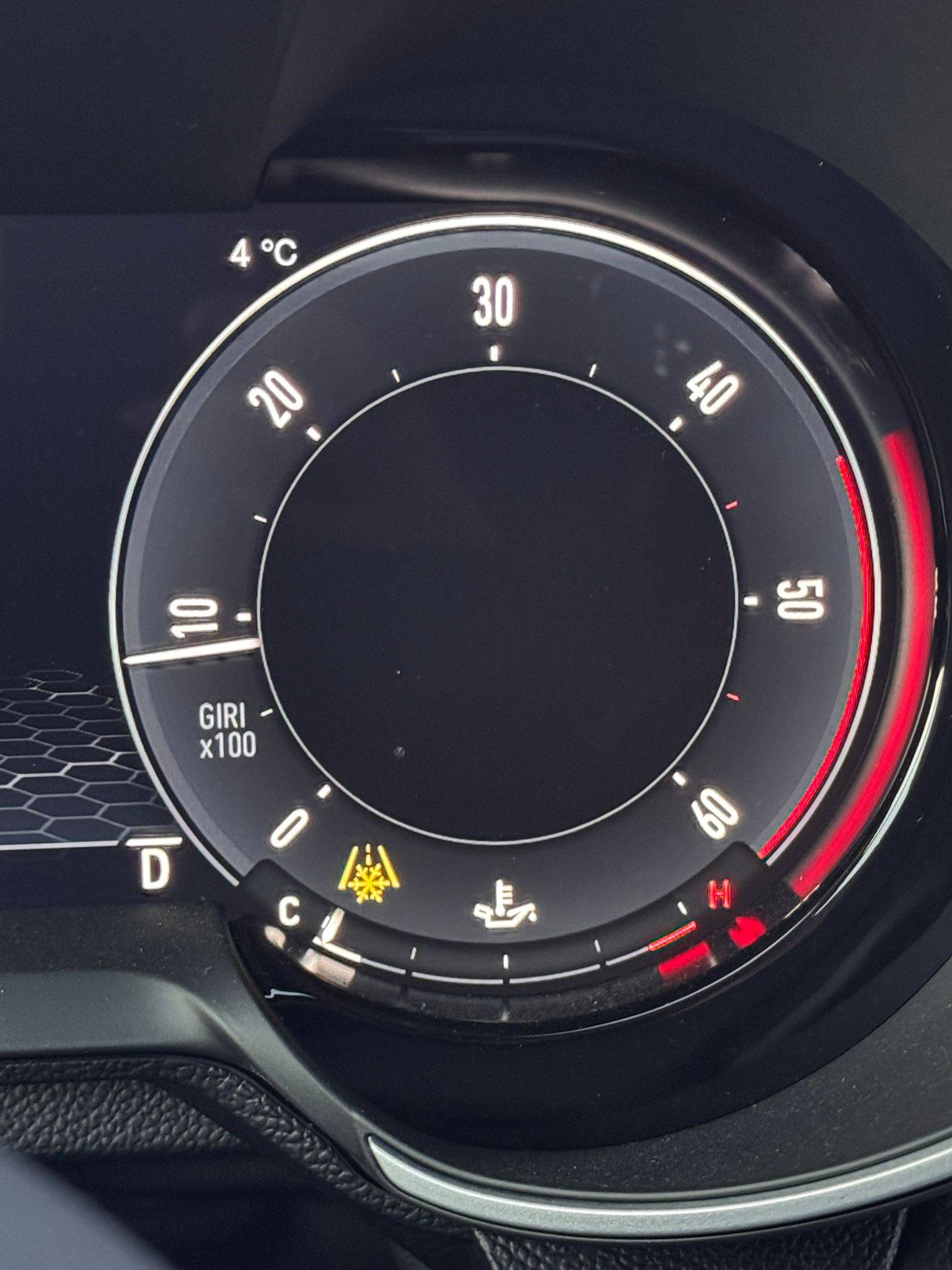

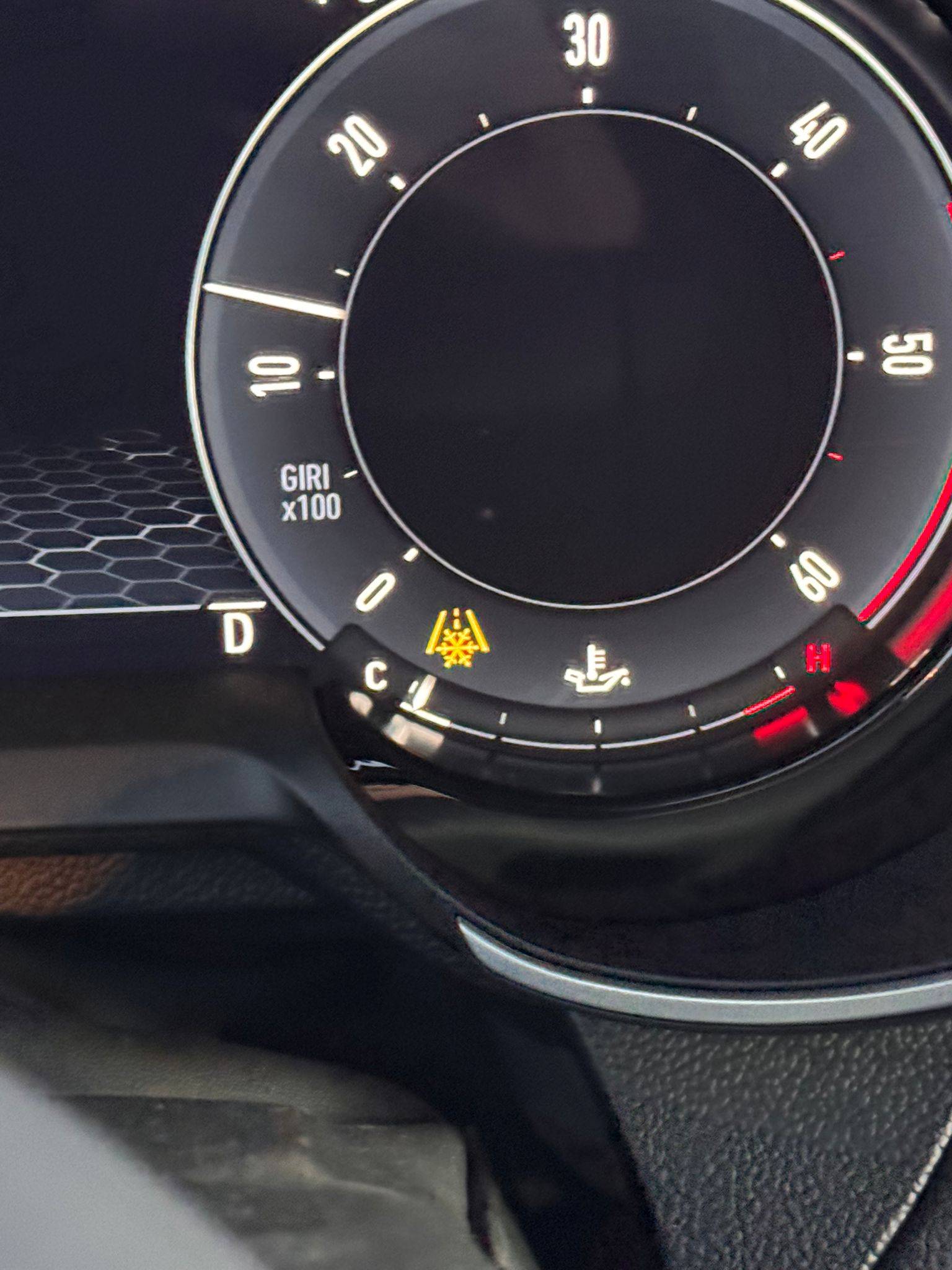

Da qualche giorno a questa parte la temperatura del olio motore non sale più rimane fissa completamente in basso non sale mai oltre la fine della prima tacca (tot 4).
Qualche giorno fa durante un giretto ho fatto una accelerazione un po brusca, a motore caldo, e ho notato che la temperatura del olio motore è scesa bruscamente ma fin li non mi ero preoccupato oltre in quanto mi era già successo che scendesse dopo una accelerazione.
Dal giorno dopo la temperatura non è mai più salita è sempre rimasta appoggiata nella zona dei 50 gradi.
Ho portato l'auto in officina è stata fatta la diagnosi che non ha riscontrato nulla, mi hanno liquidato dicendomi che avrebbero aperto un ticket ad alfa per sollecitare un aggiornamento software. Non credo il problema sia questo in quanto non lo aveva mai avuto prima.
Qualcuno ha modo di aiutarmi?

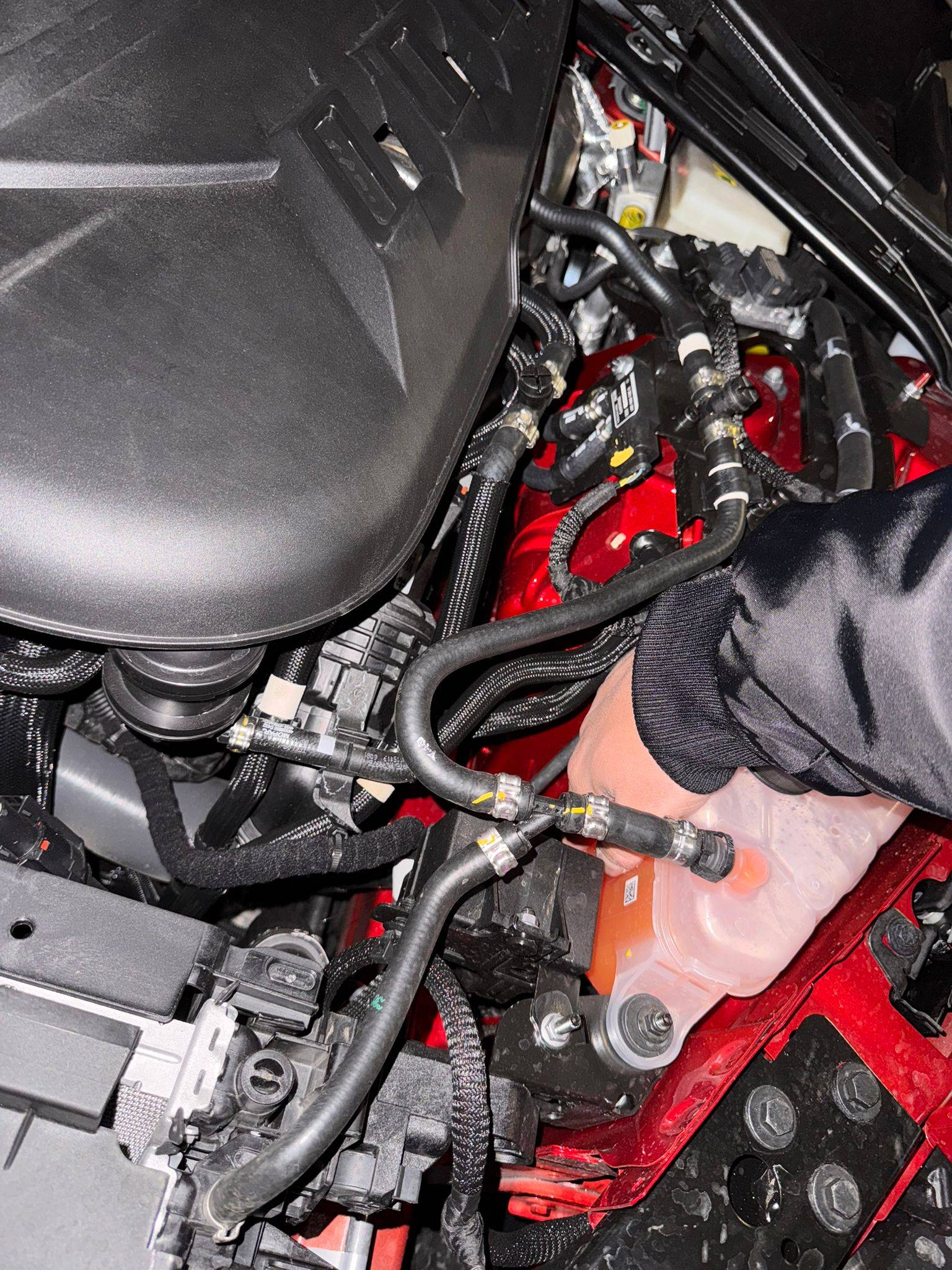

Aggiungo inoltre che anche toccando la vaschetta del liquido di raffreddamento dopo un tratto autostradale di circa 30km quest'ultimo è completamente freddo come se non fosse mai entrato nel impianto.
Vi allego foto . in una di queste l'indicatore raggiunge la metà come dovrebbe che è il giorno prima a quando ha smesso di indicare correttamente.
