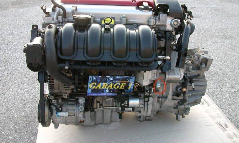

salve, da quando ho preso la macchina (1.9 JTS del 2008 ), non ha mai segnato la temperatura olio, quasi sicuramente è il sensore. Sapete indicarmi esattamente dov'è? da quello che ho capito per sostituirlo bisogna cavare la coppa perchè è interno. sapete aiutarmi?

grazie, ma lo avevo già letto, lui non ha cambiato il sensore, ne ha direttamente usato un'altro e montato da un'altra parte. Mi piacerebbe riuscire a sostituire quello originale

L'originale sta sulla coppa ed è nella parte posteriore lato abitacolo. Per arrivarci hai almeno almeno 3h di manodopera lavorando a casa senza ponte.

perfetto, quindi non devo smontare la coppa? riesco a cambiarla tenendo montato tutto?

Io ho utilizzato lo stesso sistema - pur non avendo trovato quanto sopra - forando il tappo di scarico e realizzando una sede per il termistore. Lo comprai su Aliexpress. Non devi smontare la coppa olio.
Per informazione, la T olio 'entra' nella ECU motore (del solo 3.2) e in assenza di dati ragionevoli il SW frena le prestazioni riducendo gli anticipi. Nel 2.2 la T olio invece non entra nella gestione motore.

ho capito, in tal caso valuterò di farlo fare in officina, dato che in assenza di ponte potrebbe essere una gran bella bega. Grazie lo stesso
