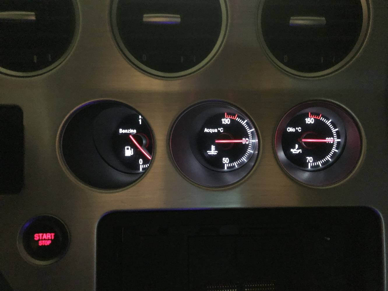

Ciao a tutti, stufo di vedere la lancetta della temperatura olio ferma sui 70°, ho deciso di trovare un workaround per far funzionare la lancetta dell'olio, per l'indicatore di livello invece niente da fare, ma poco male, l'astina fisica è sempre meglio :)

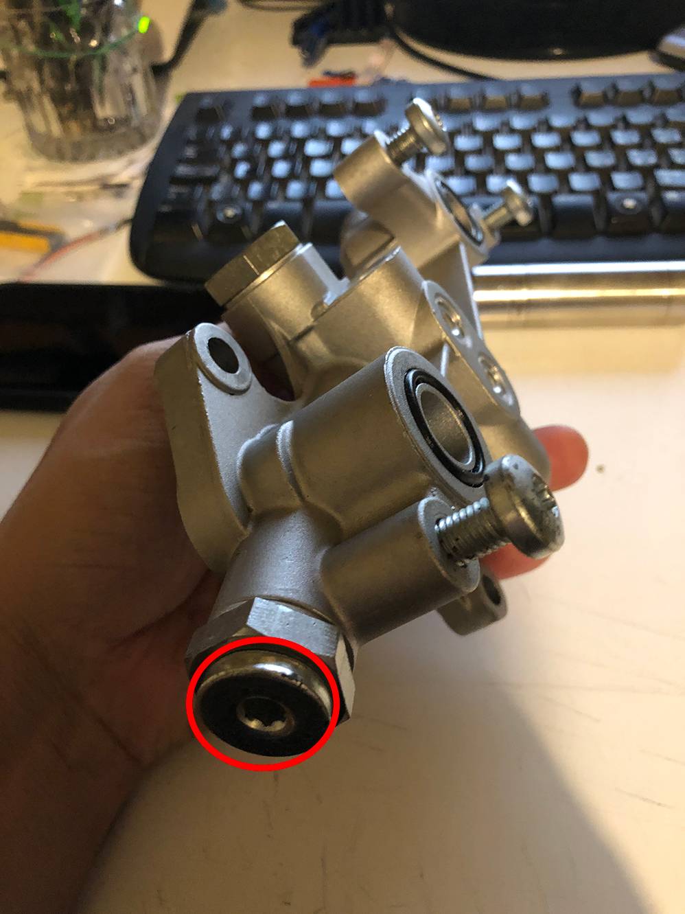

il supporto dello scambiatore olio acqua ha un tappo di chiusura indicato nel cerchio rosso, ha la stessa identica filettatura del tappo della coppa olio, quindi basta procurarsi un tappo della coppa che ha già la guarnizione integrata.
sul supporto dello scambiatore, in basso c'è un tappo (brugola) che si può sostituire con il tappo della coppa modificato
attenzione, da smontare solo a motore freddo, ed in ogni caso esce un pochino d'olio quando si toglie il tappo.
(in questa foto mi sono procurato un ricambio usato uguale per fare dei test, non è necessario smontarlo dalla macchina)

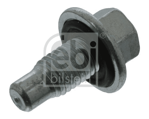

quindi ho preso un tappo della coppa olio e l'ho forato dalla parte esterna con un trapano a colonna, senza però uscire dall'altra parte, ho lasciato circa 0.5cm dalla fine, con una punta da 3mm si fa un foro della dimensione giusta per alloggiare il termistore.

ho provato a fare un giro, in montagna in salita arriva fino a 120° per poi scendere a 100° in discesa, nella guida normale si mantiene sui 105-110°
oltretutto la cosa è completamente plug & play, non si modifica nulla sulla macchina.

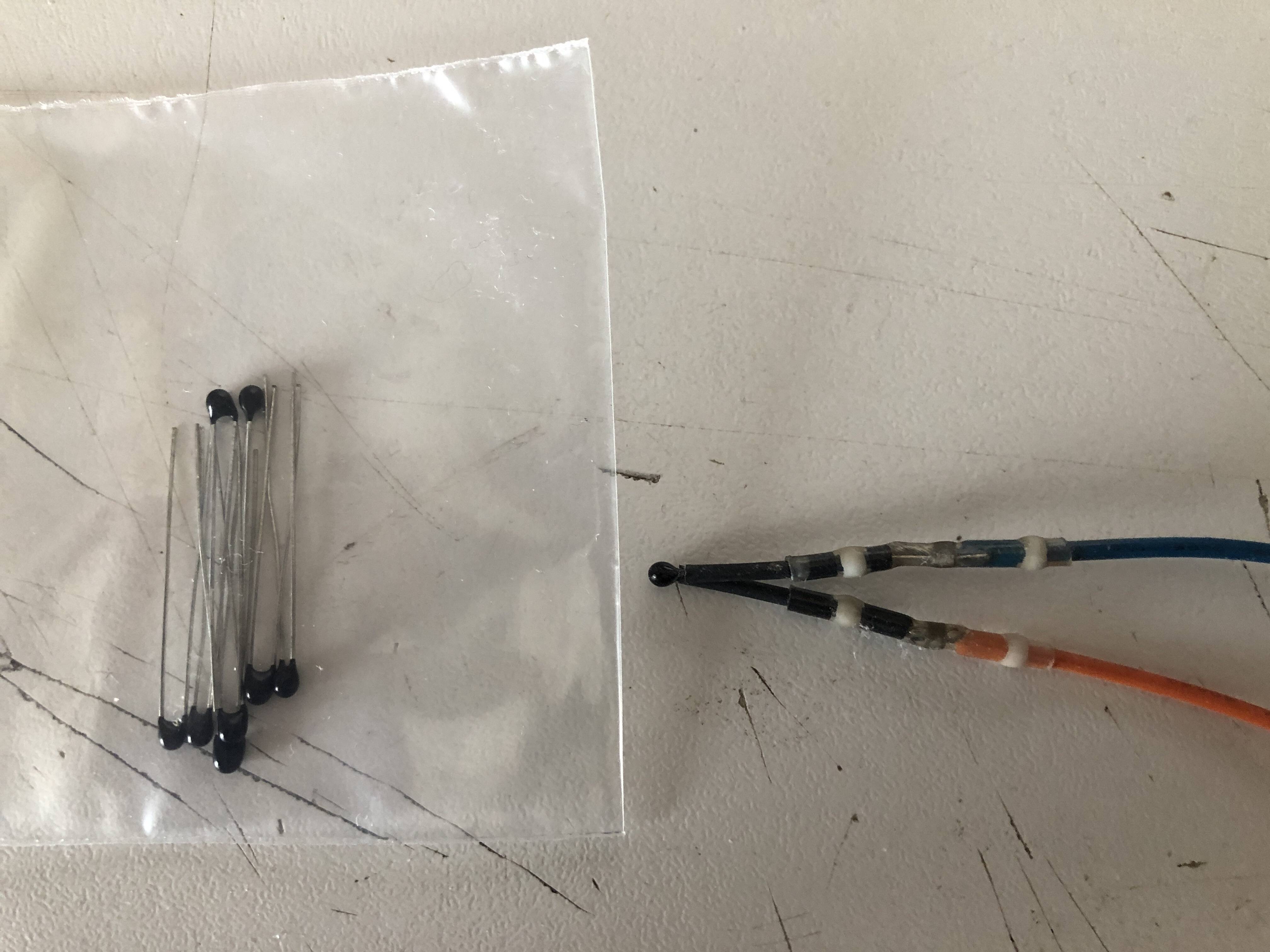

Ciao a tutti, mi chiamo Mauro e posseggo una Brera 2.2 JTS....mi si è presentato il problema della temperatura dell'olio! La procedura è abbastanza chiara, ma volevo capire meglio come collegare il termistore ai cavi, suppongo dalle estremità, è corretto? Inoltre le due parti del termistore vanno isolate tra di loro? Come sei riuscito a bloccare il termistore nel dado, hai usato qualche collante? Grazie a tutti e con l'occasione buona pasqua!

si le due parti del termistore vanno isolate tra loro e anche dalla carcassa, per evitare errori di lettura, alle estremità lo colleghi con i cavi, io ho messo delle guaine termorestringenti che fanno da isolante, inoltre il sensore entra ad incastro, non ho messo colla, solo un po' di scotch telato fuori, ma è giusto per precauzione, ormai è su da 2 anni, quindi direi che non si muove :)
ti allego una foto giusto per farti capire, a sx i termistori come arrivano, a destra con le guaine e connessione ai cavi

per la connessione ho usato due guaine termorestringenti con giunzione a saldare, che sono comodissime, ma si può benissimo saldare il filo con il saldatore e mettere poi una guaina sopra.
evita lo scotch isolante perchè si scioglie
