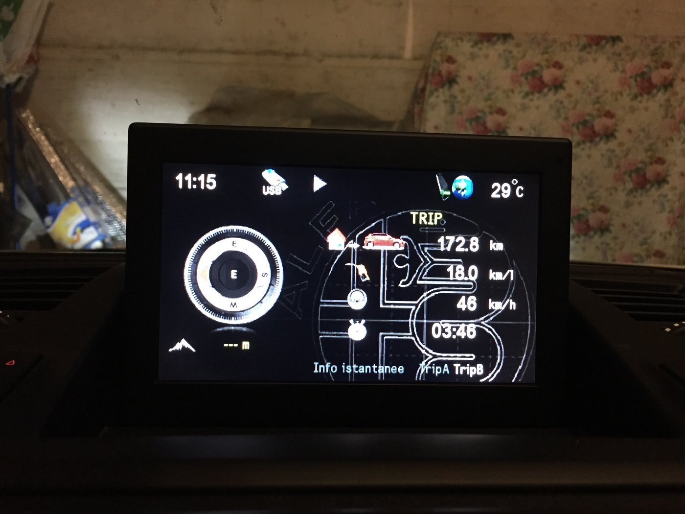

Ragazzi appena installato ed è spettacolare!!!!Grazieeeeee!!!!!penso solo di aver saltato io qualche passaggio xk mi ha lasciato il logo Alfa romeo standard all'accensione...Ma anche così è tutta un' altra cosa!!!Visualizza allegato 128600
Successo anche a me.. ripeti la procedura e alla seconda domanda metti SI..

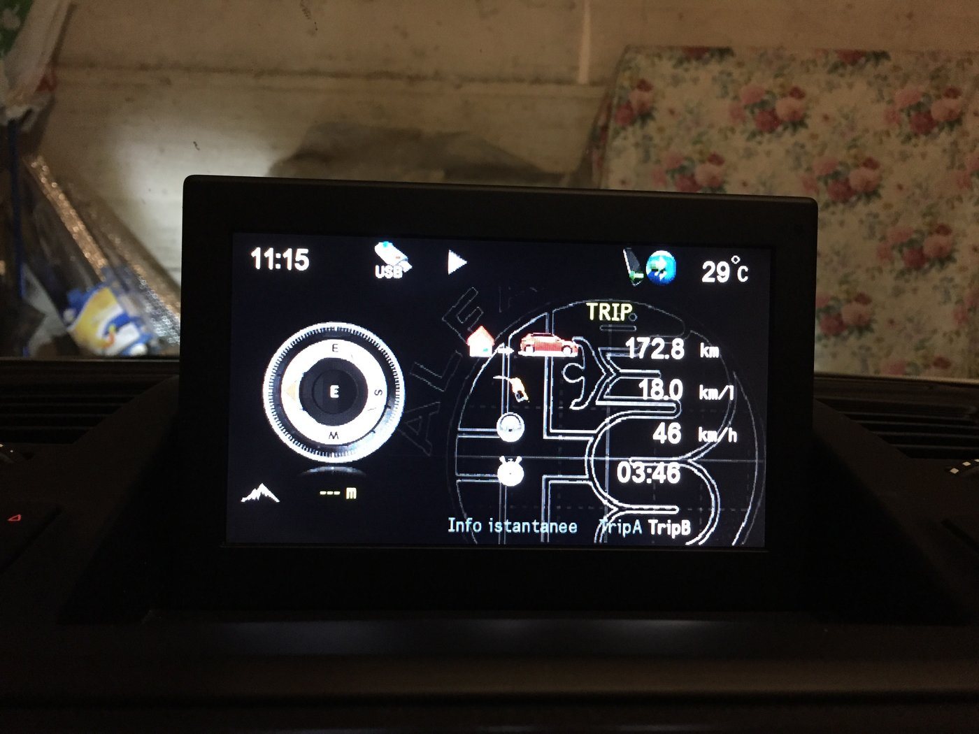

Leggete anche qualche paginetta... anzi anche nelle istruzioni io metto di NO alle prime 3 domande perche metto il tema e basta.. ma lo script vi fa 3 domande...

Io fatto senza leggere per la troppa voglia di installare il nuovo tema :D:D:D
#585
kyto ho letto tutte le pagine come è da mia abitudine per qualsiasi thread sia di mio interesse e anche stavolta non sono stato da meno...come ho scritto ho ammesso di aver sbagliato io qualche passaggio...e si ho letto le istruzioni e risposto no alla prima domanda e si alle seconda per installare il logo modificato ma comunque non lo ha cambiato...Avrò sbagliato qualche altra cosa sicuramente...

Dunque a mezzogiorno ho provato a caricare il file... ho risposto SI alla seconda domanda... e si alla 4 domanda, mi ha chiesto il riavvio riavviato e ha funzionato, hai per caso cambiato la foto che c era nella cartella?
