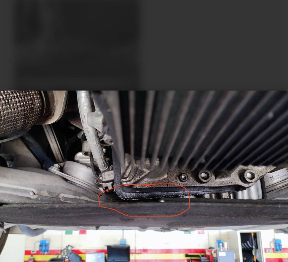

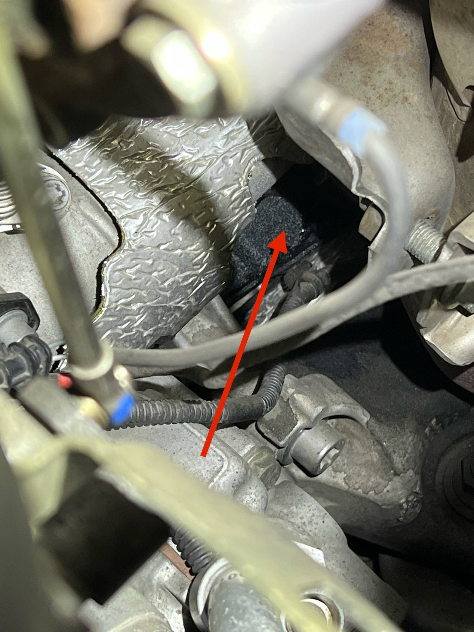

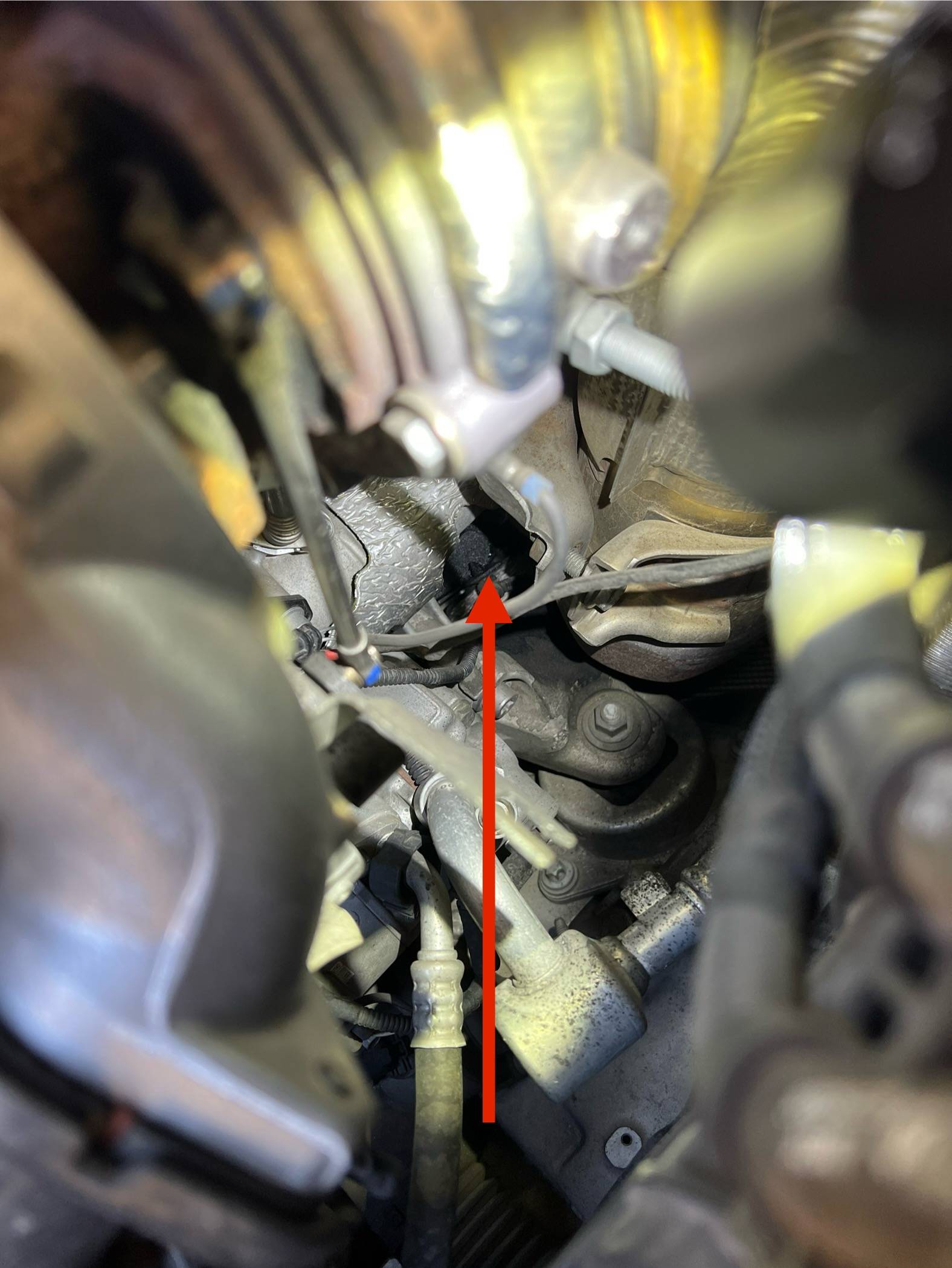

Ciao a tutti, ho notato una trasudazione di olio nella parte bassa del motore zona lato guida come in foto.
La trasudazione sembra appena fresca.
C’è da considerare che sotto è pulita e non ho mai trovato gocce d’olio per terra.
L’auto ha 66 mila km, 2.2 190cv my19, tagliandata regolarmente.
Dall ultimo tagliando avvenuto 14mila km fa ho rabboccato 500-600 cl di olio.
Mi devo preoccupare?
Alllego le foto dall’alto via via avvicinandomi alla perdita

A mio avviso, non è nulla di preoccupante. Normale trasudazione che tutti i motori possono avere

Considerando lo spessore e' una trasudazione che pero' esiste da un bel po' di tempo visto lo spessore. ma anche per me e' nulla di preoccupante.

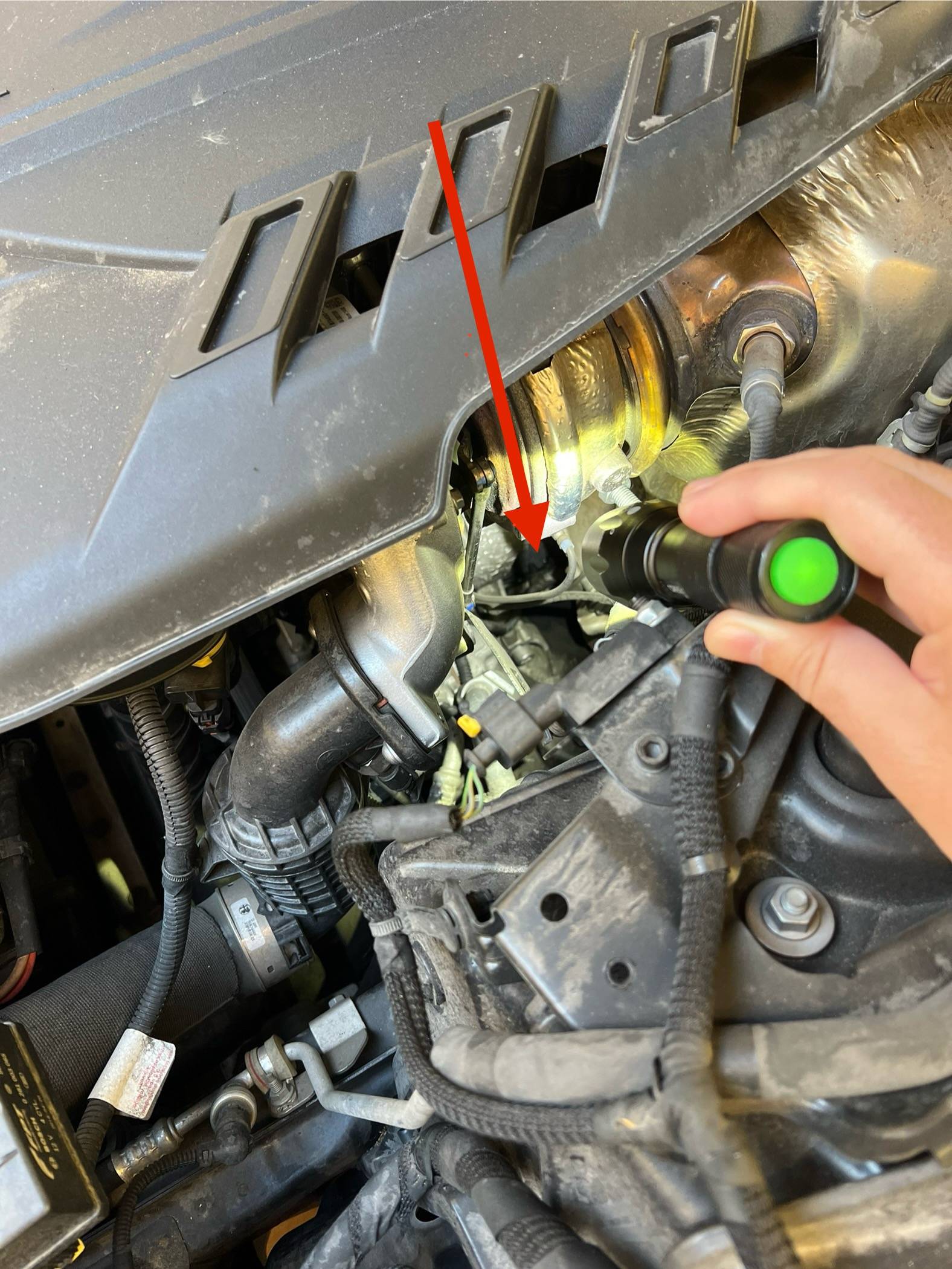

Guardando sotto ho visto che è arrivata appena anche nella zona che ho cerchiato in foto.. la foto non è mia, qui la trasudazione sembra maggiore.
Comunque non gocciola.

Nel motore non dovrebbe esserci nessuna trasudazione di regola, probabilmente ti perde dal tubo di ritorno dell'olio che dalla turbina torna al monoblocco. Non è di sicuro una trasudazione che giustifica un rabbocco da mezzo litro di olio, quello è olio che ti ha consumato il motore. Io comunque ti consiglio di far controllare il piccolo trafilaggio , ma soprattutto di cambiare olio ogni 10mila km se hai ancora su il dpf e vuoi che il motore ti duri. A 14mila km il 0W20 è praticamente da buttare

Si confermo.. infatti sono passato da subito al 0W30..
Magari è un semplice dado da stringere ma finché non si vede non si può sapere.
A 20mila km si era svitato ed uscito un sensore dal fap, me ne ero accorto per via dello sfiato pazzesco che faceva..

la cosa positiva è che visto il cambio automatico non c' è il rischio che una trasudazione d' olio finisca sulla frizione causandone il rapido degrado causa slittamento

Pure la mia è più o meno così, ma nulla di preoccupante. È tutto nella norma.
