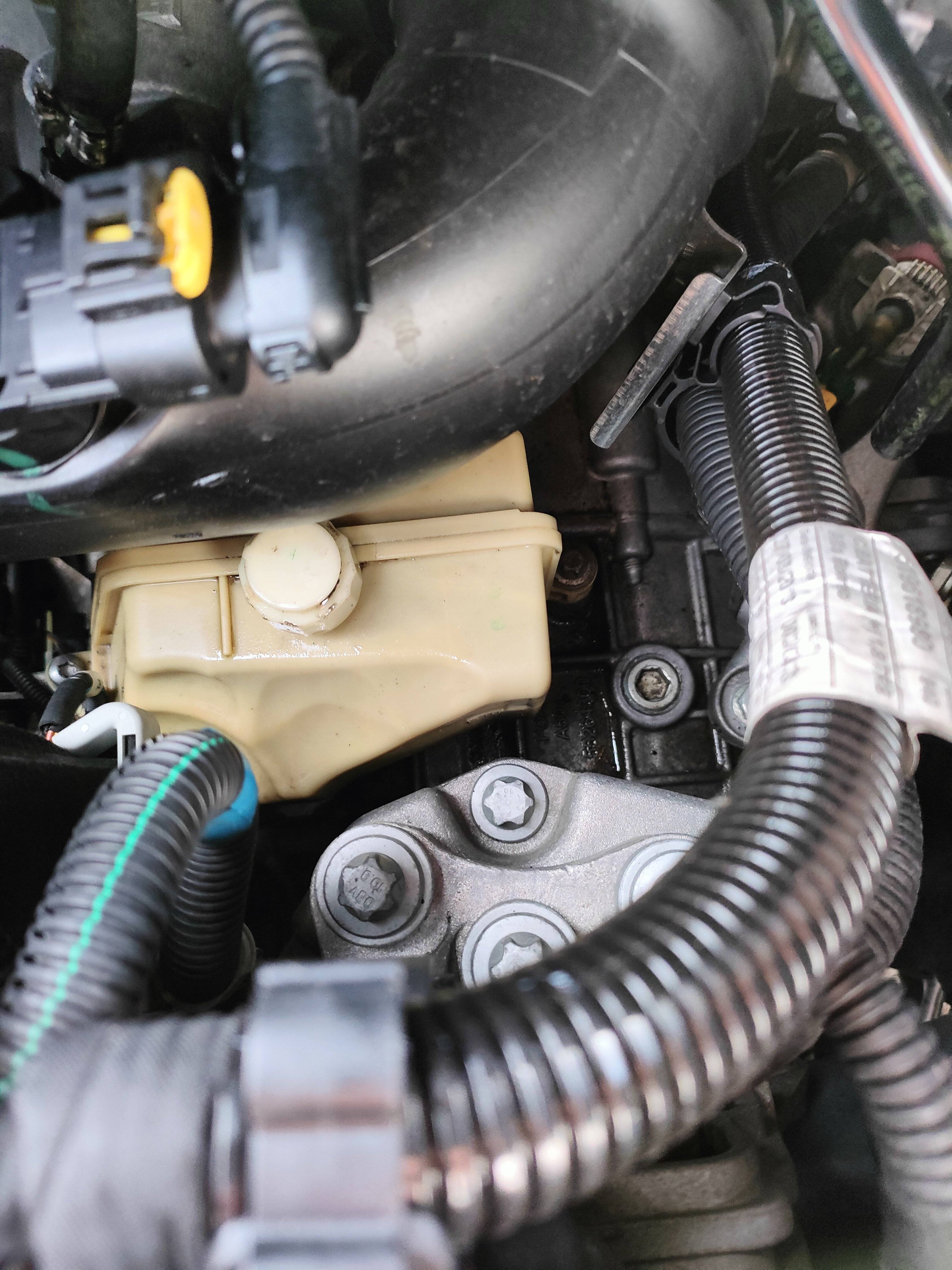

Ciao a tutti, secondo voi è normale trovare il tappo della vaschetta olio idraulico bagnato?
    420.9 KB · Visualizzazioni: 1,272
#2
No non è normale, falla controllare
#4
Ma quella vaschetta è pressurizzata? Strano che non mi segnala nulla
Io penso di si perché è l'olio degli attuatori , la perdita è minima ma a lungo andare ti andrà in avaria il cambio.... questa è una mia opinione, vediamo se qualche altro collega ti risponde per avere piu' certezze

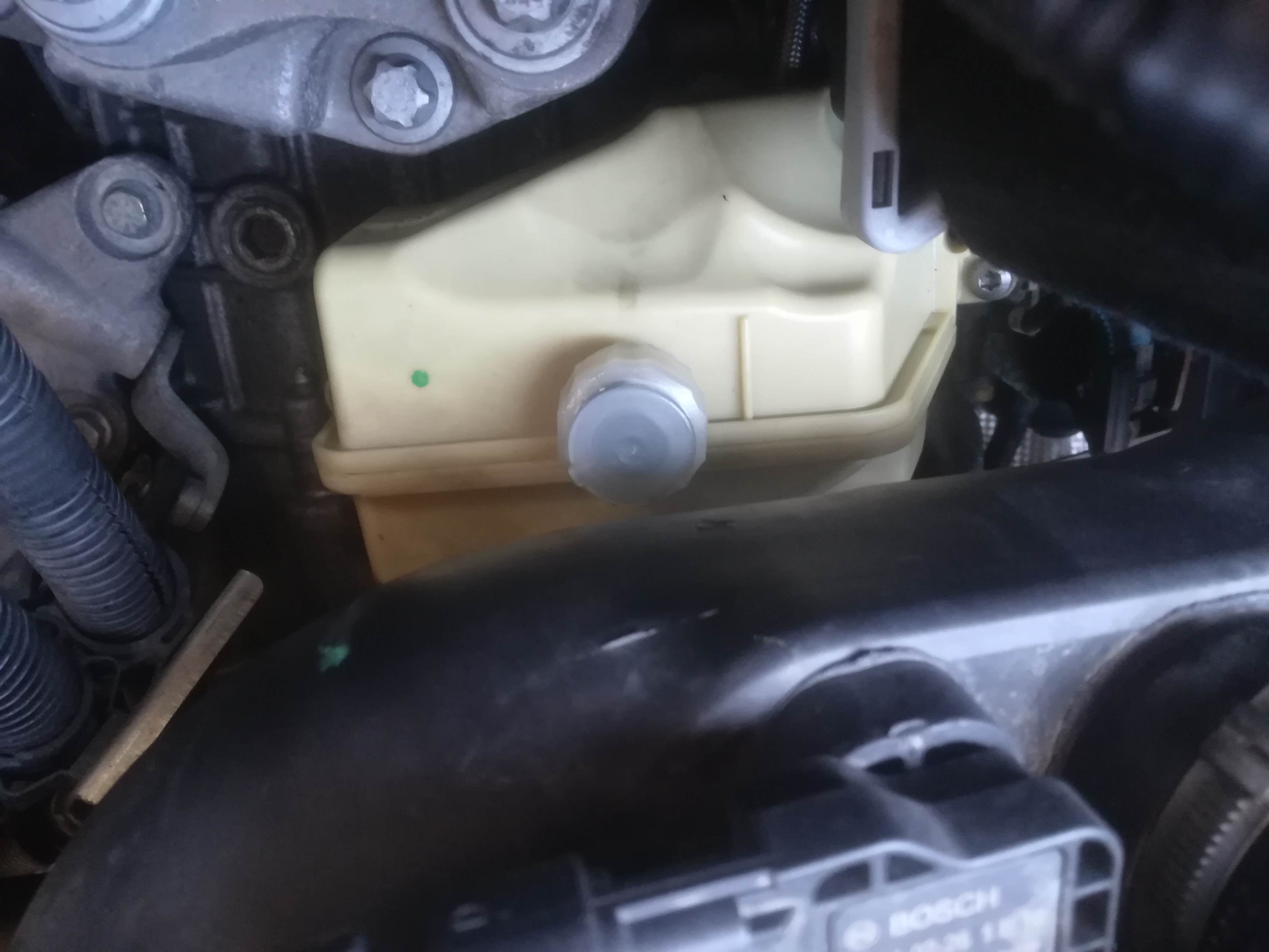

Ciao! Ho proprio montato ieri il tappo nuovo perché secondo un centro Magneti Marelli probabilmente non funzionava più la valvola all’interno del tappo. Vedremo se vero 🤷🏻‍♂️
#9
Ok grazie caro! Io ho avuto da qualche giorno lo stesso problema dopo aver cambiato il litro d'olio previsto. Ti faccio sapere, lunedì vado dal meccanico! Grazie!! 👋🤗
