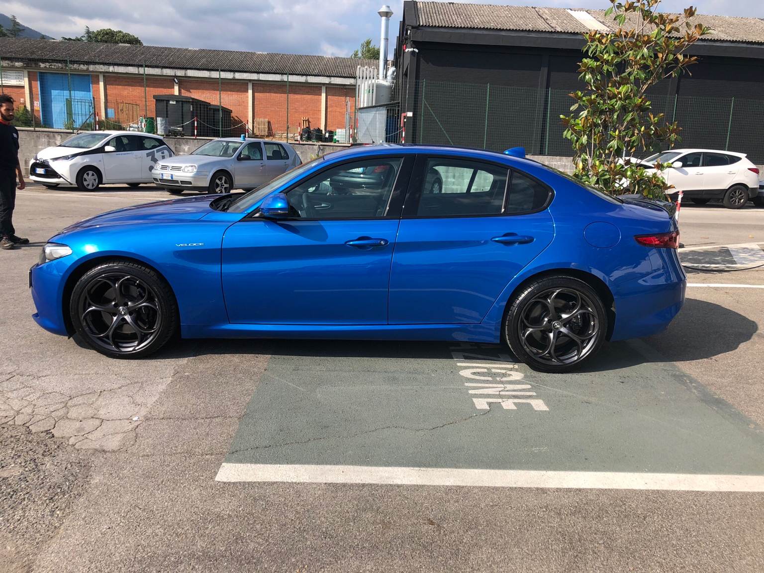

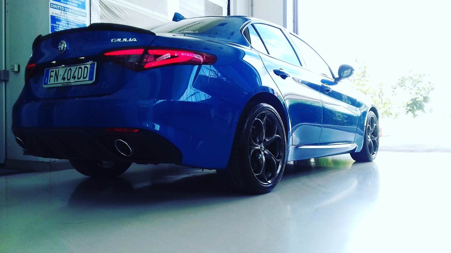

Ciao a tutti, volevo condividere la mia esperienza dopo qualche mese dal trattamento alle nanoparticelle che ho fatto fare sulla mia Giulia.
Il trattamento in questione è questo: AUTO - Extreme Plus NTP - Nano Technology Protect
In pratica è una verniciatura perfettamente trasparente che ricopre l'intera auto, carrozzeria, fari, pinze, cerchi, vetri, plastiche nere (posteriore e nido d'ape anteriore), insomma tutto quello che si vede esternamente è stato ricoperto.
Per chi avesse qualche dubbio sappiate che è totalmente trasparente, impossibile da vedere.
Protegge dai raggi UV che contribuiscono negli anni allo scolorimento dell'auto, protegge da graffi superficiali e, bomba delle bombe, è idrorepellente, per sempre!
Quando vado a lavare la macchina è come se gli avessi appena passato la cera, lo sporco si attacca pochissimo al trattamento e si pulisce in un secondo. i cerchi e le pinze tornano pulite come nuove semplicemente con una passata di idropulitore. Quando piove, dopo i 50/60 all'ora non serve più usare i tergicristalli, infatti ho disattivato l'avviamento automatico e se serve dò manualmente un colpo di spazzola.
La manutenzione è pochissima, solo sul parabrezza anteriore ogni anno o poco più (se vorrete) andrà rifatto (mi diceva il carrozziere che sarà una spesa di circa 50€)
L'auto è stata trattata e messa nel forno di verniciatura per fissare il trattamento.
Mi posso dire pienamente soddisfatto e mi sento di consigliarlo a tutti!
La spesa varia in base a com'è messa l'auto, se il carrozziere dovrà sistemarla e lucidarla ovviamente spenderete di più di quello che ho speso io avendolo fatto ad auto praticamente nuova ed immacolata a livello estetico. Varierà anche in base alle parti che farete trattare, se volete aggiungere il trattamento sul battitacco interno, sulla plastica coprimotore o su altre parti il preventivo sarà diverso.
credo che il costo totale sia al 90% di manodopera quindi il preventivo dovrà farvelo singolarmente il carrozziere, a titolo informativo a me è costato 1200€

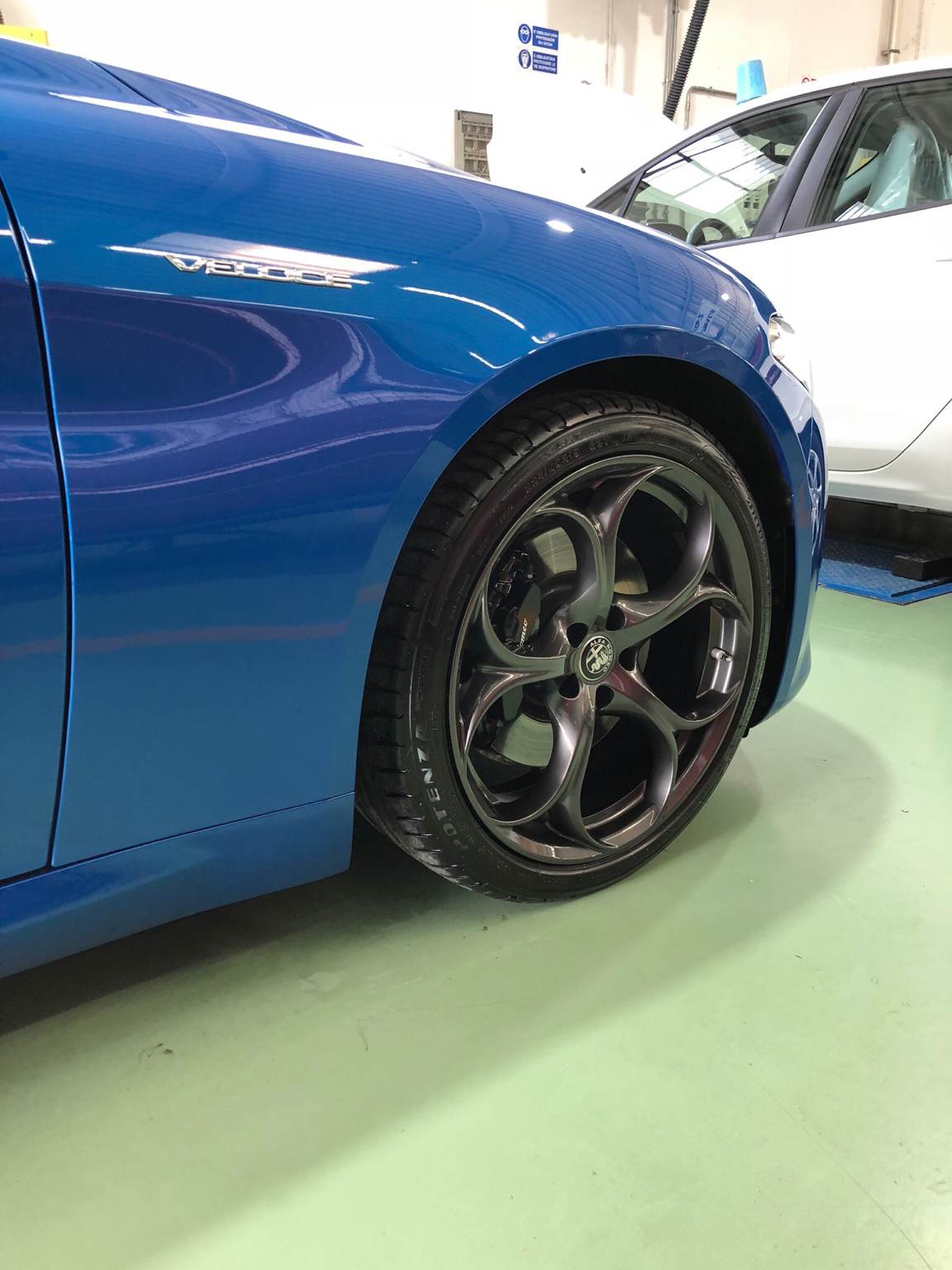

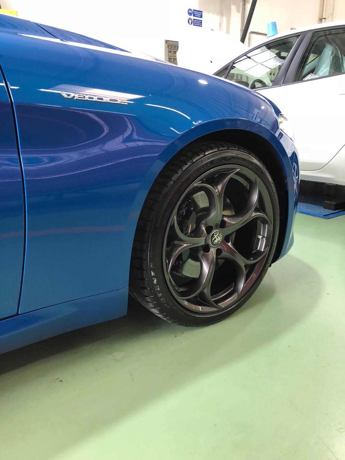

Comunque io ho fatto trattare anche pinze e cerchi, te lo consiglio perché si puliscono benissimo dopo il trattamento. La vernice non fa cricche sulle pinze perché resiste a centinaia di gradi.

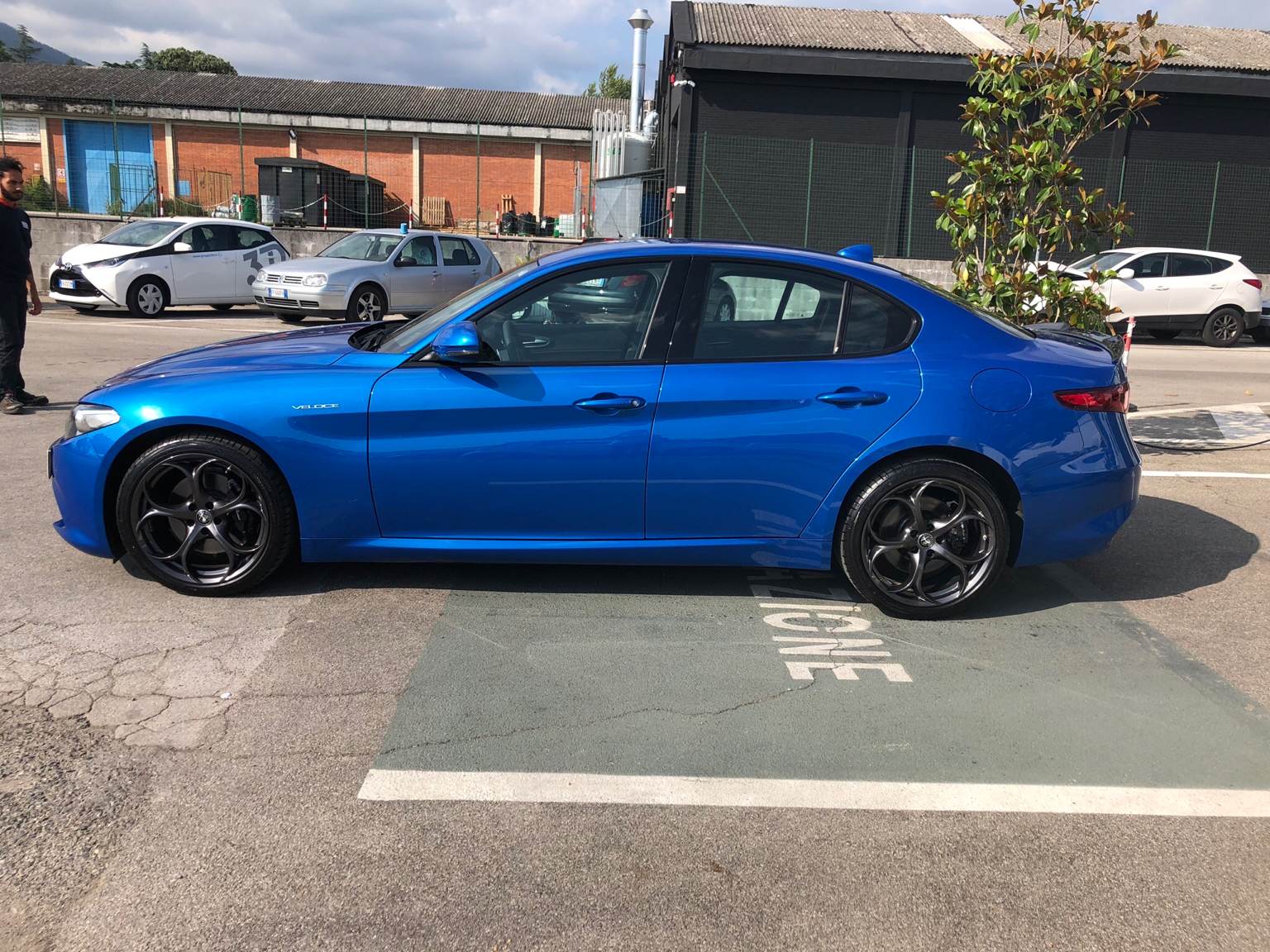

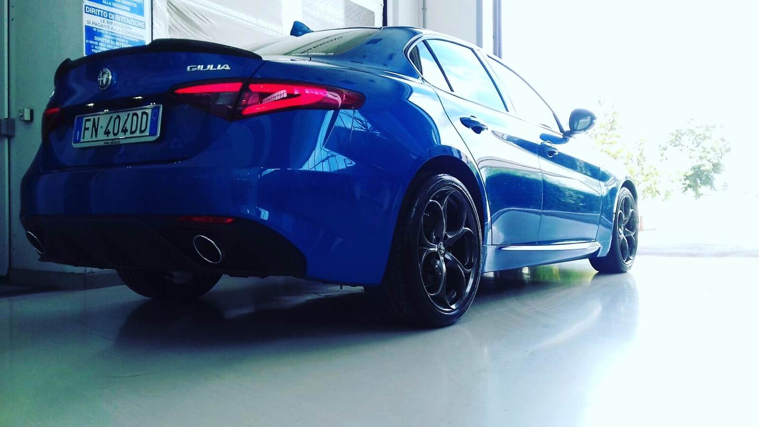

Eccola appena fatta .... al tatto sembrava ricoperta di seta
