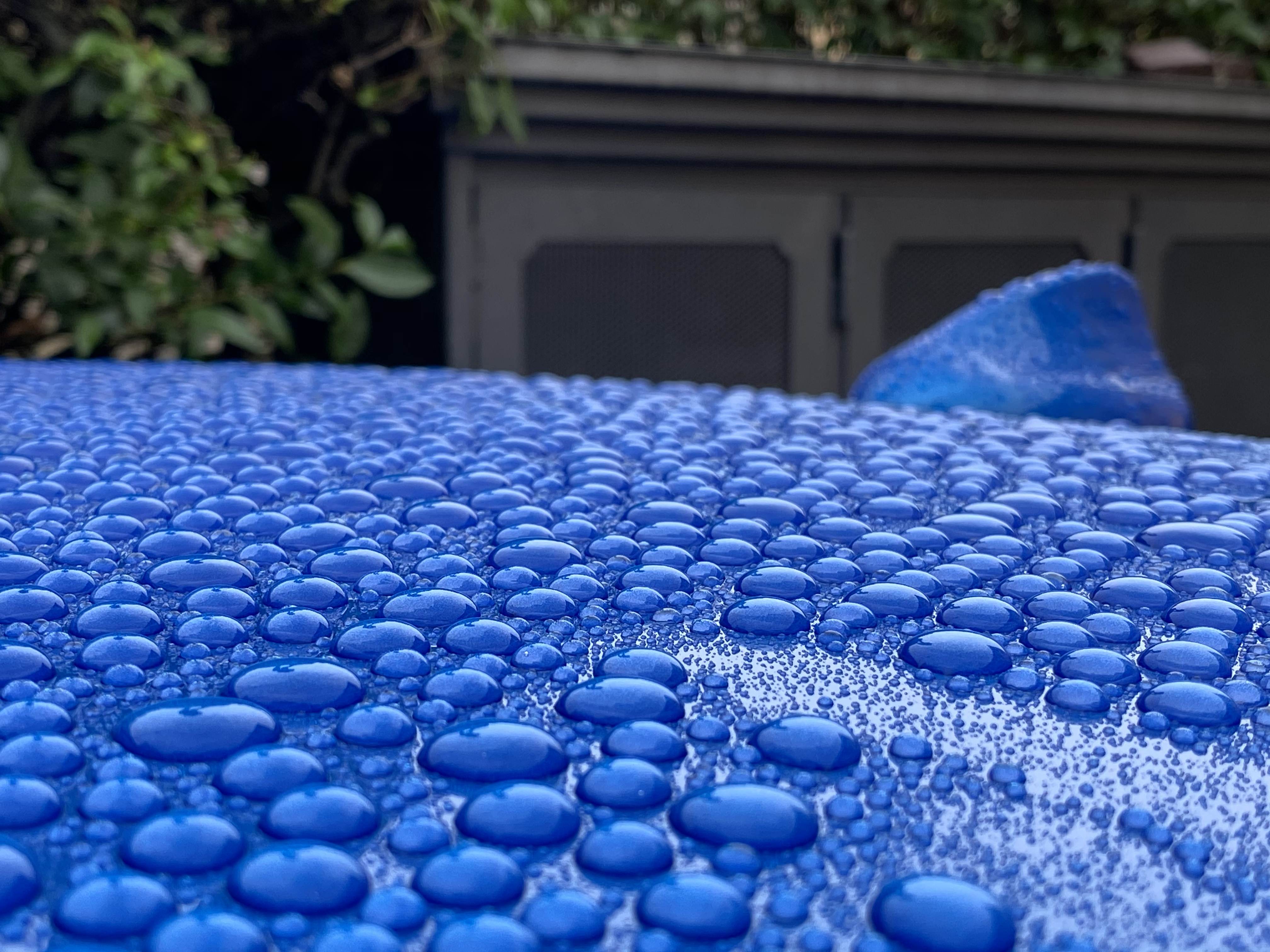

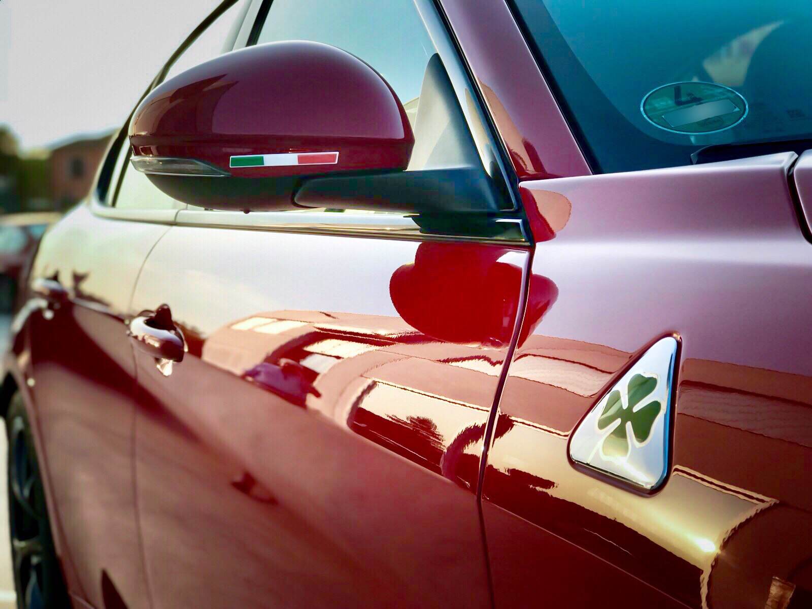

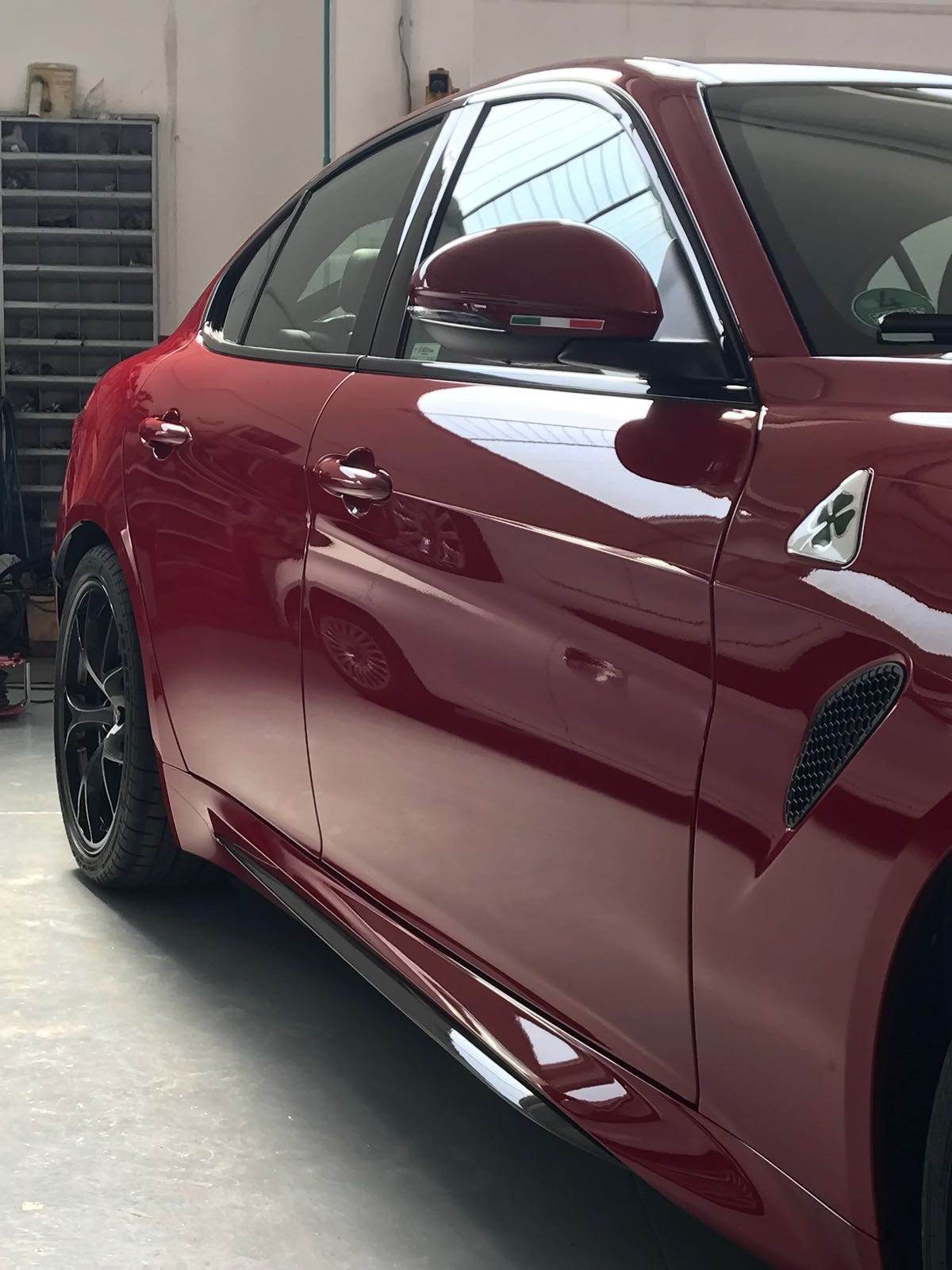

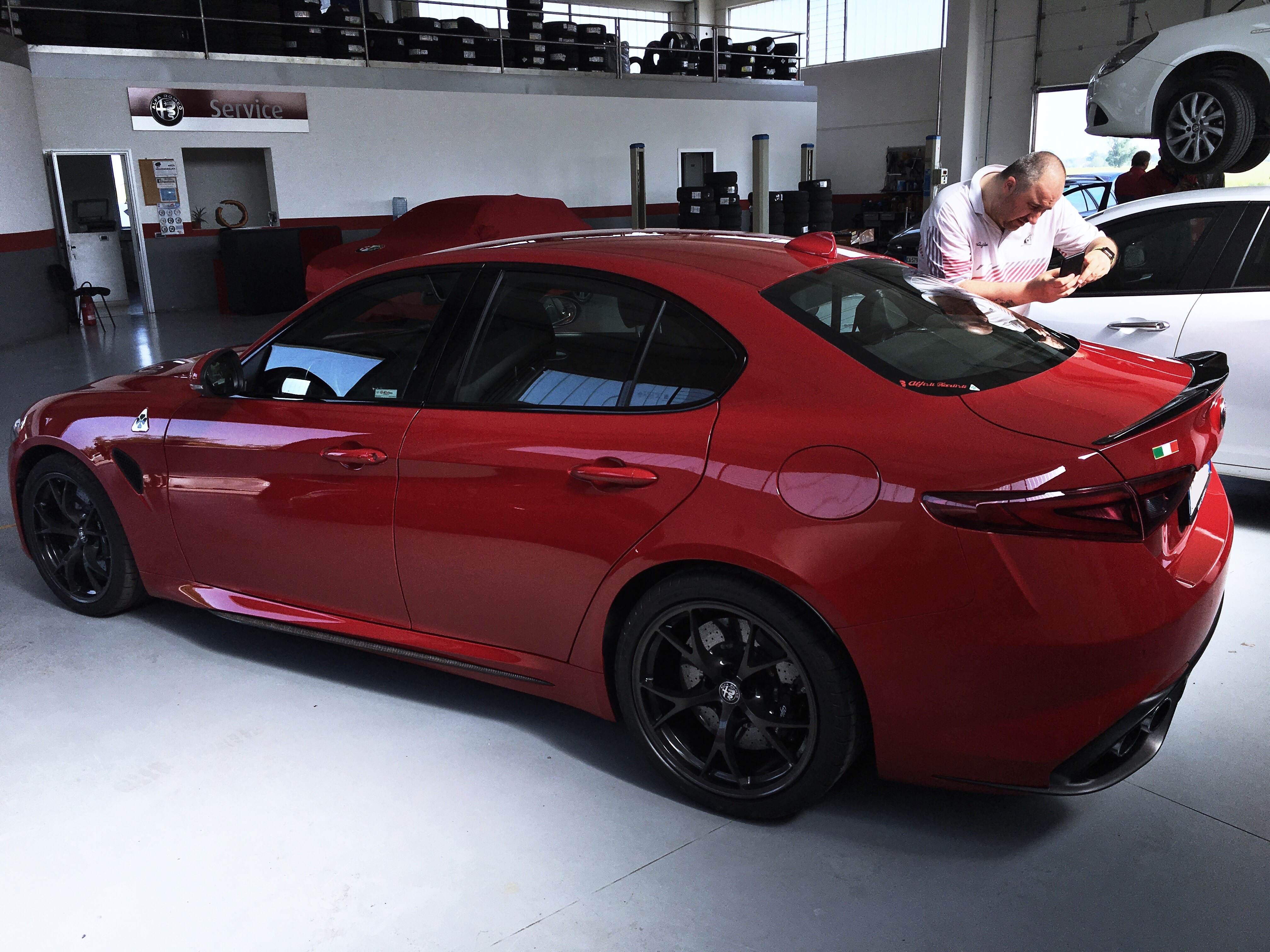

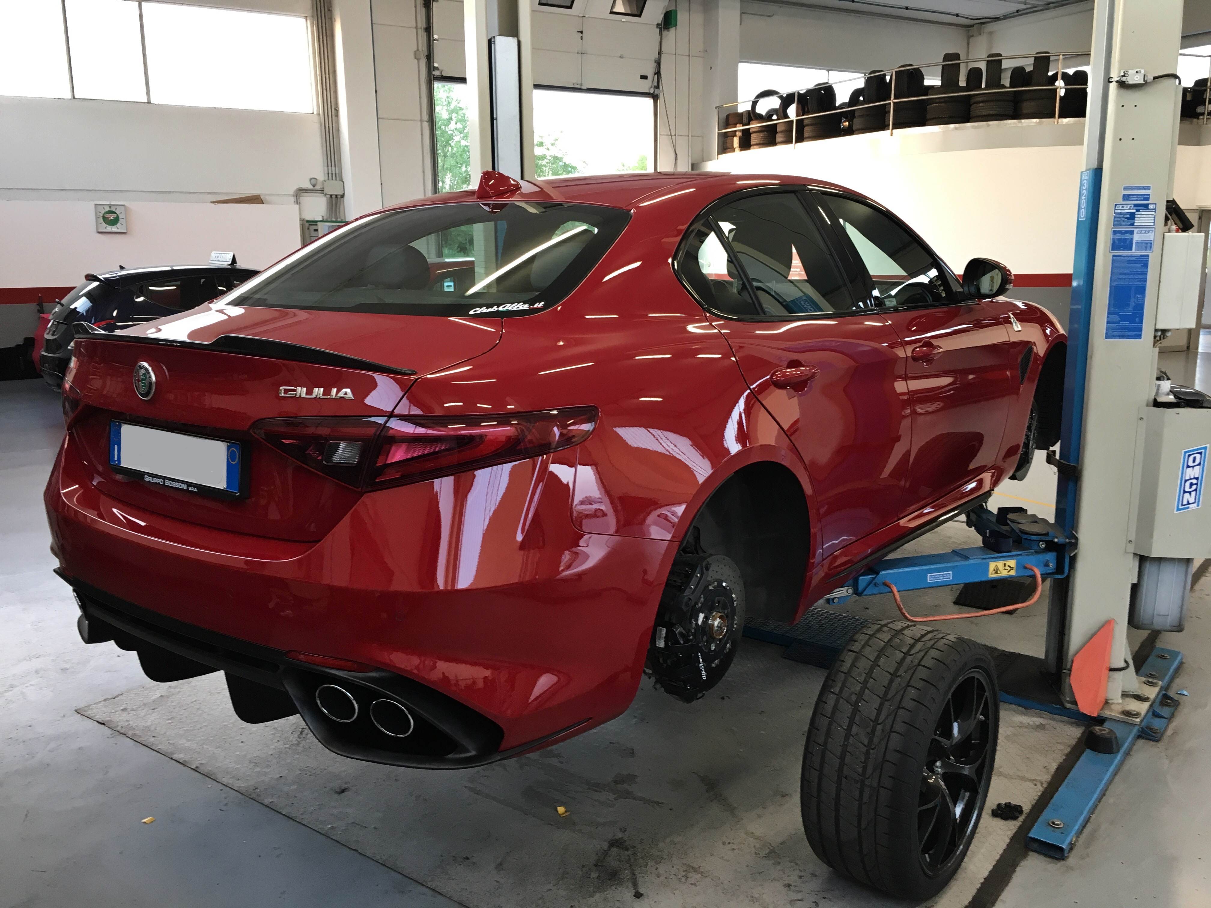

Qualche foto dell'applicazione dei nano polimeri, fatta a domicilio (officina AR del mio amico).
Aprile 2018.

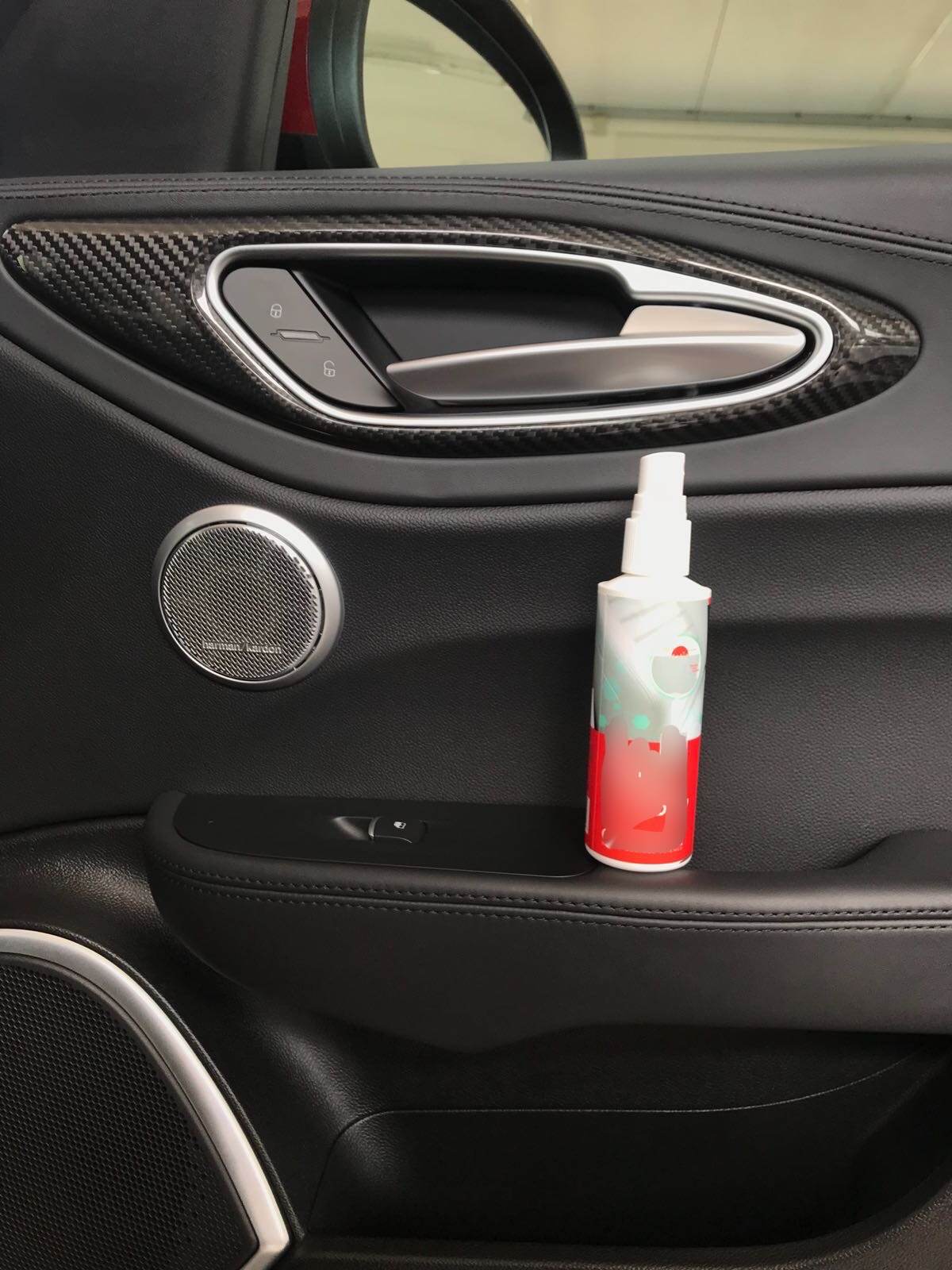

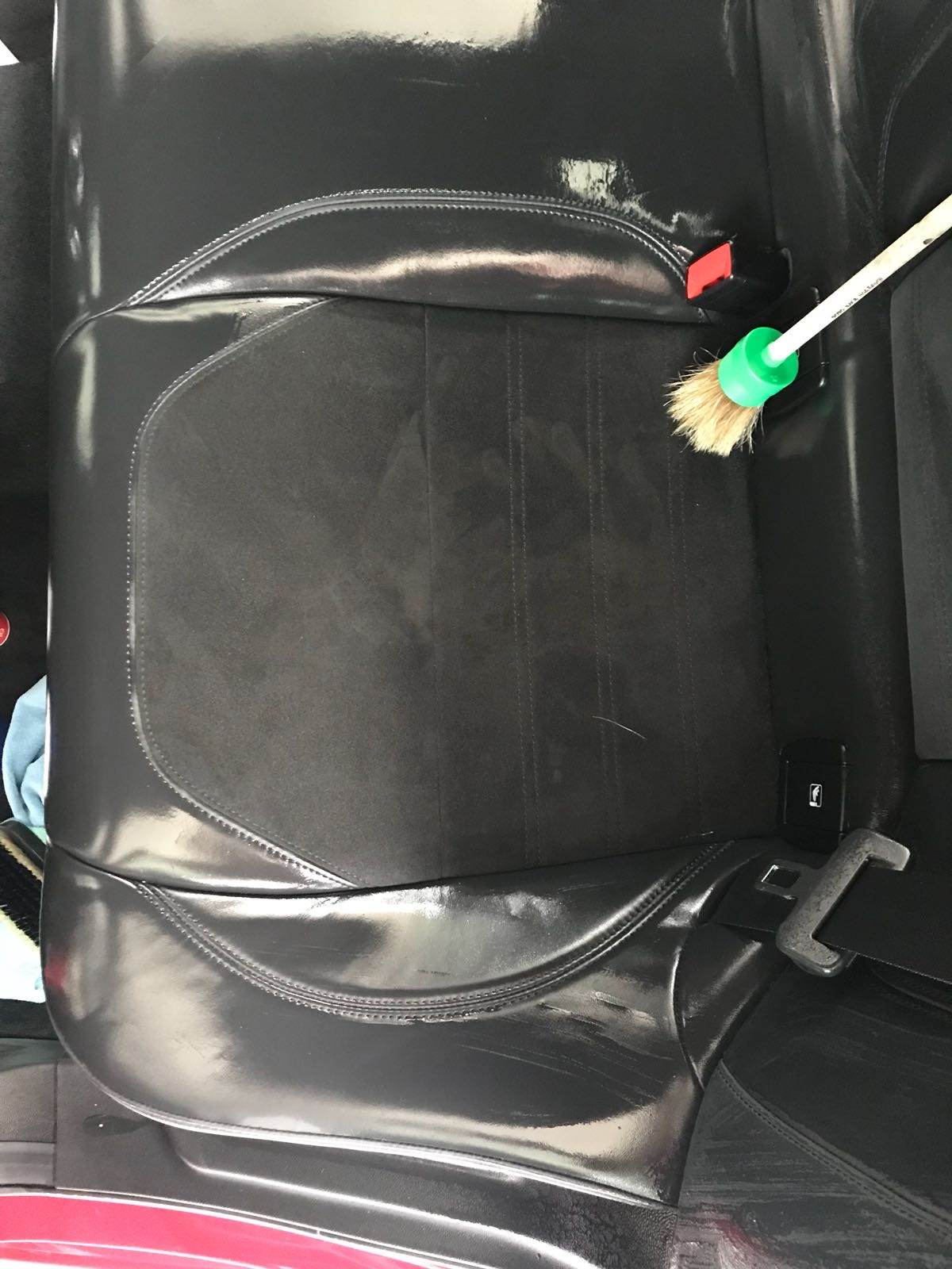

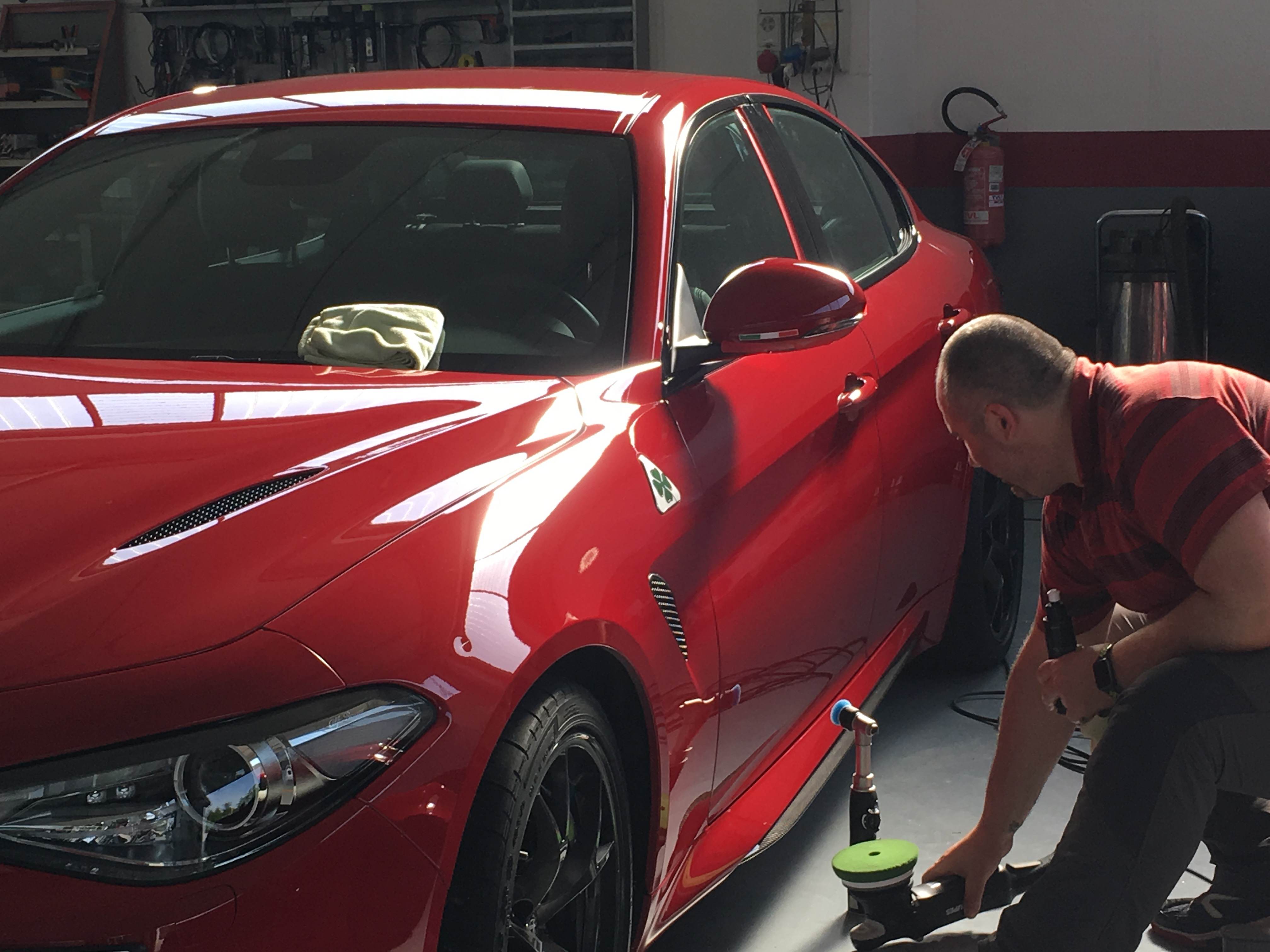

Alcuni dettagli: lavaggio, decontaminazione, lucidatura (mi ha detto che il coating trasparente della Giulia è uno dei migliori che ha trattato - BTW, MAI usato i rulli), applicazione interno, esterni, cerchi, vetri e fari dei nanopolimeri (spugnetta a mano), asciugatura di 72h (in realtà basterebbe non si bagnasse ma, per precauzione...), due giorni di lavoro 1300 € circa, vado a memoria.
Durata oltre tre anni.
Comunque ogni sei mesi la "rinfresco" con un prodotto apposito (lavaggio, asciugatura, spruzzo, stendo e asciugo. Fine) e resta perfettamente lucida e vellutata.
Lo rifarei subito!
Unico neo: in caso di incidente e riverniciatura va prima rimosso il trattamento (ci sono prodotti appositi) altrimenti la vernice non si attaccherebbe...

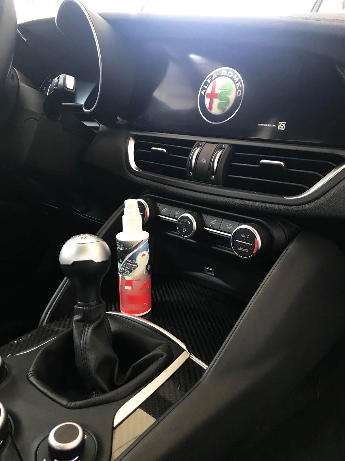

Ma degli interni cosa ti hanno trattato?
Bha, questa differenza di prezzo non mi convince. Farò altri approfondimenti....
#24
Tutto, dall’alcantara alla pelle, il cielo, cruscotto, tappetini etc. etc. tranne i vetri.
Lavaggio, pulitura, trattamenti pelle, alcantara e stoffe.
Ma sempre con la stessa vernice/prodotto?
#28
No, per gli interni almeno tre prodotti diversi: uno per la pelle (shampoo e protettore), uno per l'alcantara e uno per le plastiche/carbonio

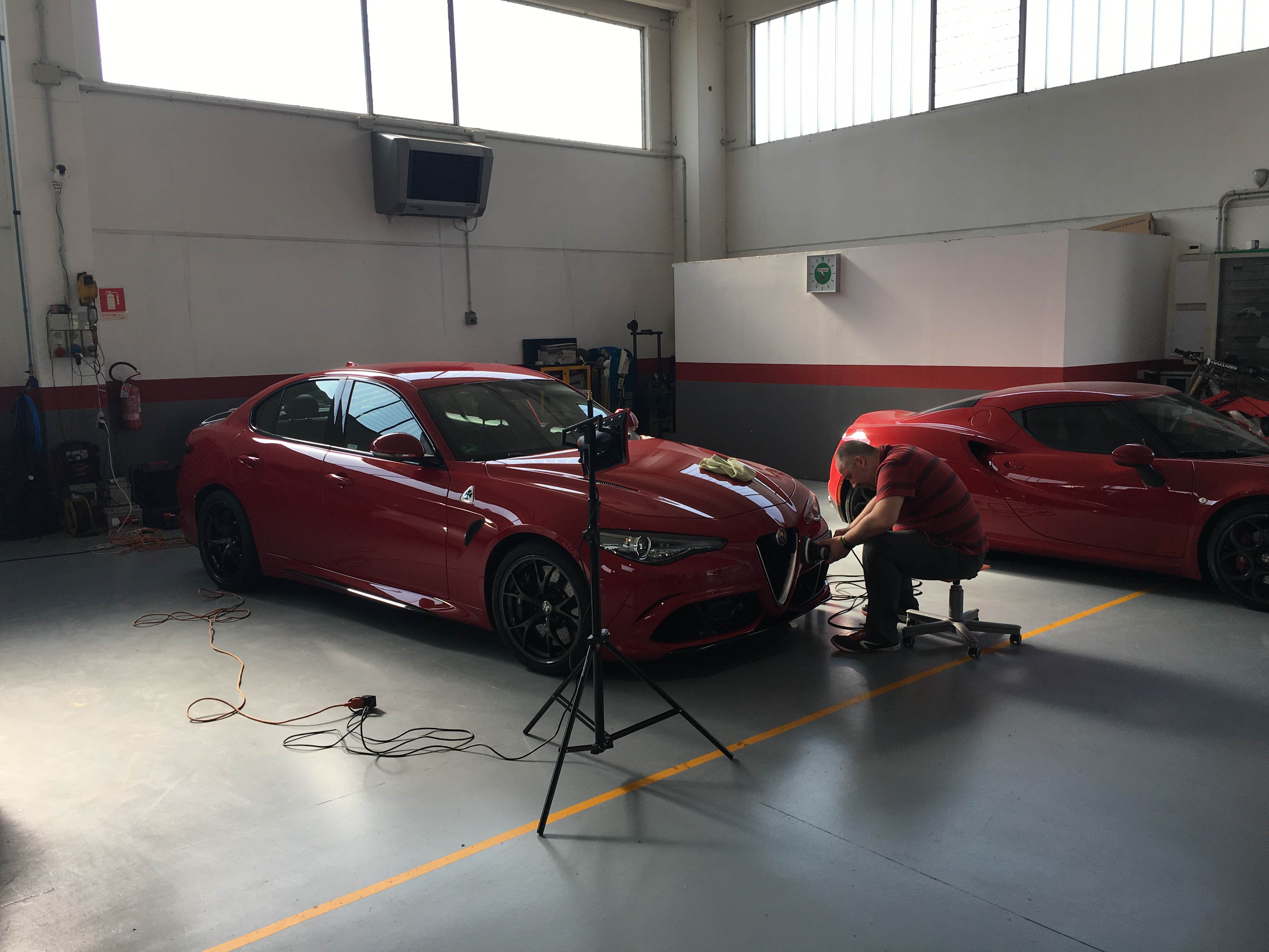

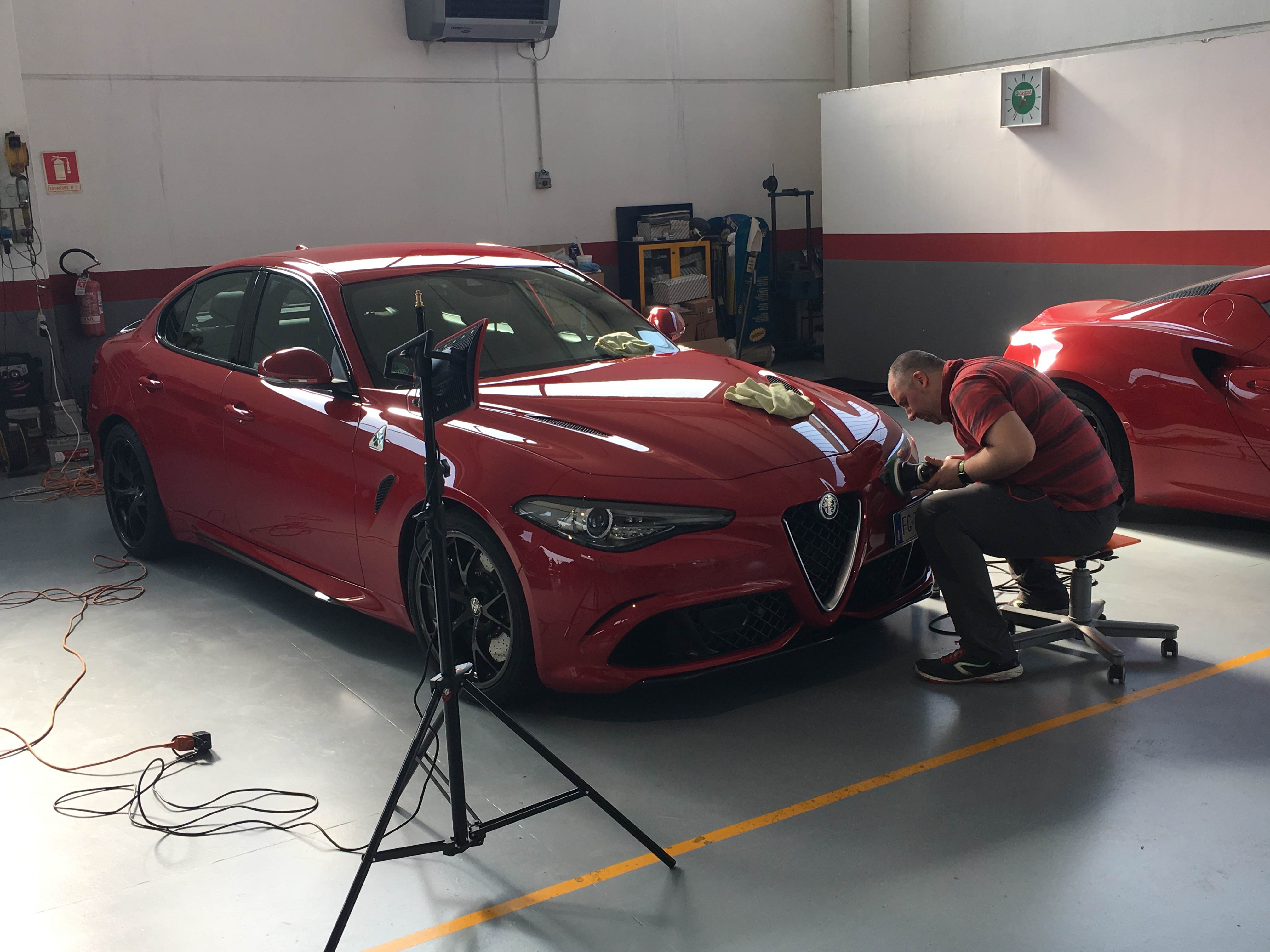

Ma il trattamento che hanno fatto è tipo questo?
#29
Si: lavata e asciugata, decontaminata (clay per togliere le più piccole imperfezione e decontaminante per i residui ferrosi), lucidata (un giorno intero...) e poi applicato il nanopolimero con la spugnetta e tirato a mano.
Infine, invece di "cuocerla" a forno, evaporazione lenta al coperto, due giorni.
E anche una fiorentina da due chili parlando di auto la prima sera
:D
Il signore che me l'ha fatta ha poi dettagliato la BMW di un mio conoscente e, credo, la 4C del mio amico meccanico che si vede in foto.
Un Doblò carico fino all'orlo di materiale e via!
Ma la cosa impressionante è che oggi è ancora come appena fatta. Ovviamente niente spazzole al lavaggio, niente sapone, solo acqua calda e poi deionizzata. E ogni quattro-sei mesi il sigillante spray da quick-detailing.

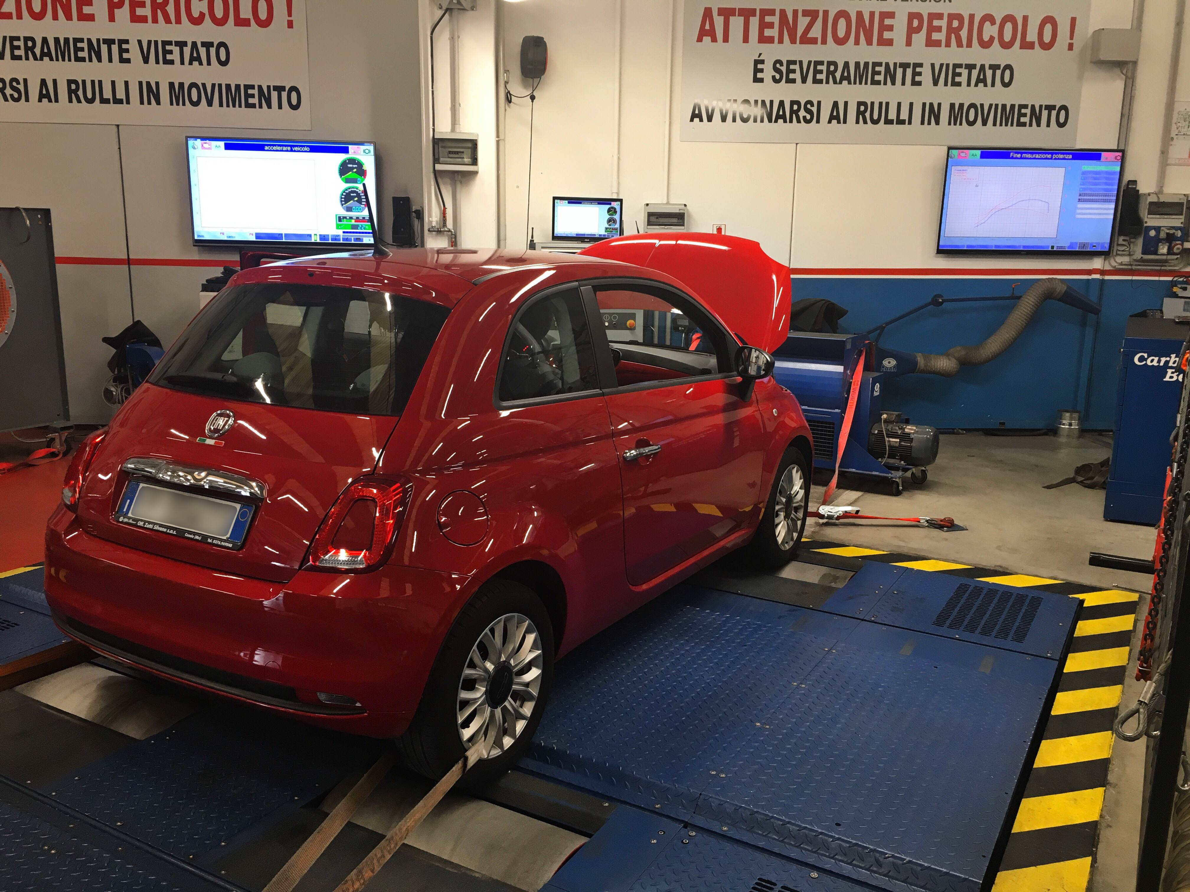

Ho fatto anche la 500....
In foto in un'officina...particolare...per altri motivi. Ma ancora lucida come nuova.
