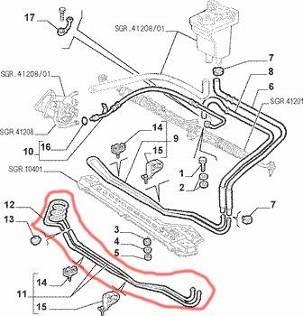

Ciao a tutti,
ho un problema ai tubi in alluminio del servosterzo della mia 156. E' bucato/son bucati (non so bene dove perchè neanche il meccanico è riuscito a vedere il buco, che probabilmente è minuscolo), quindi di tanto in tanto devo rabboccare il liquido. Ora finalmente mi son deciso a cambiarli, ma qualcuno sa dove posso trovarli senza "svenarmi"? La mia è una 156 1.8 TS del 1998....
Se il tubo in questione è quello a serpentina (di raffreddamento), lo trovi su e bay (usato 15 euro - nuovo 90 euro).
dovrebbe essere questo cerchiato in rosso, ma su ebay finora non ho trovato nulla!!:

Capisco che per un meccanico è una perdita di tempo, però se si sgrassa per bene tutta la tubazione credo che si riesca a individuare la perdita e magari scoprire che basta solo ripristinare qualche innesto, altrimenti puoi cercare in qualche sfascio a costo di smontartela da solo anche perchè molto spesso queste parti vengono addirittura imballate insieme al telaio e quindi poco considerate.
