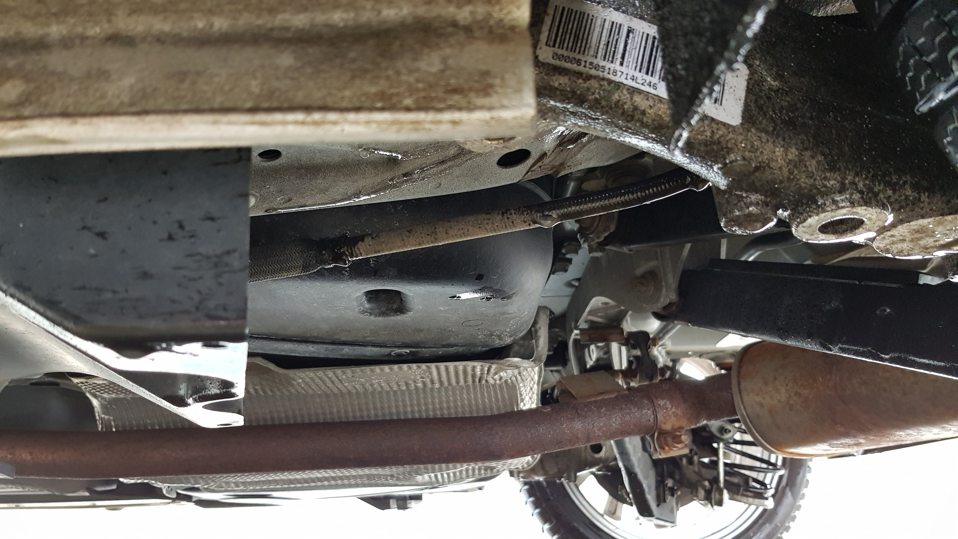

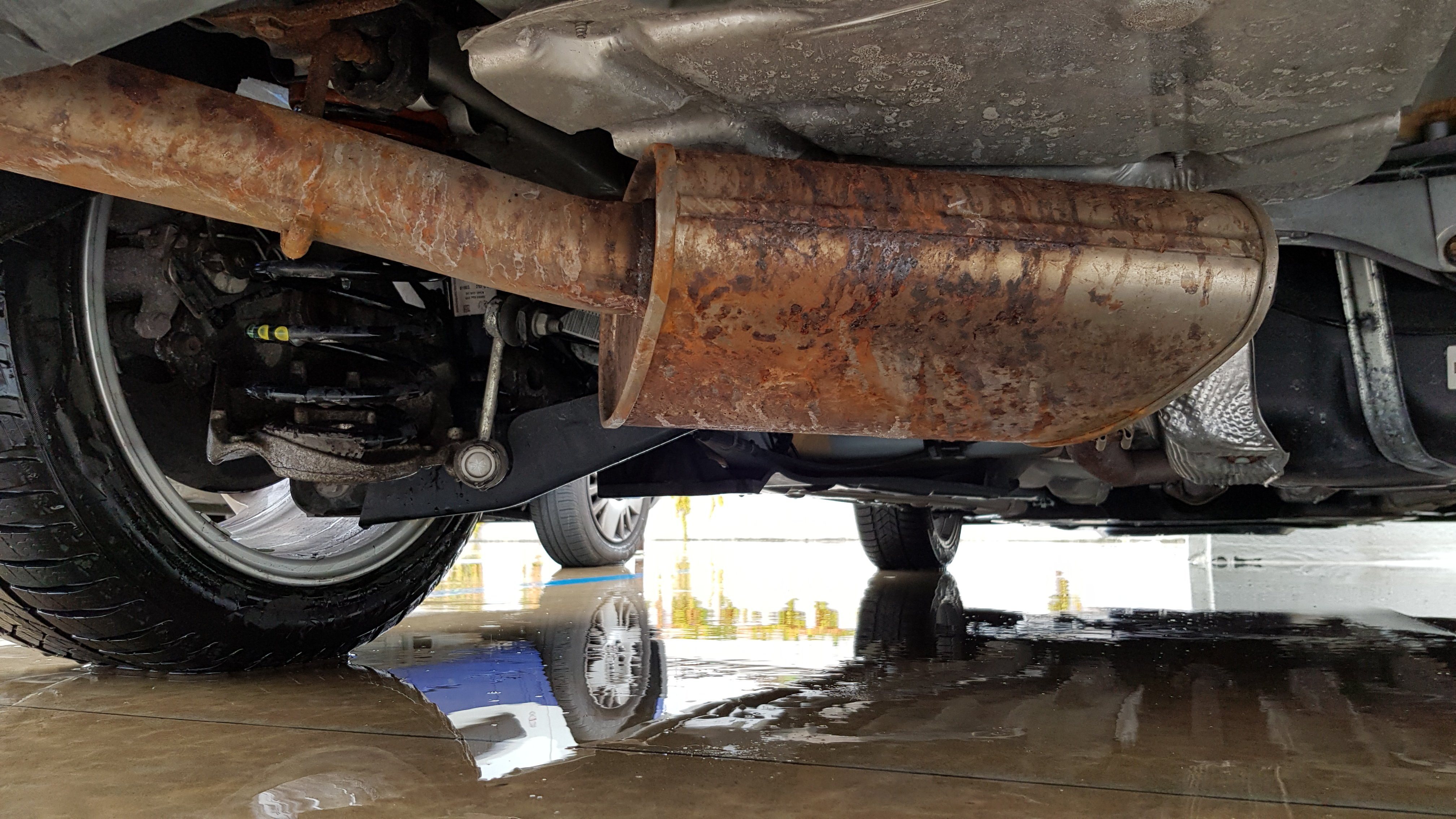

Ciao a tutti..... consiglio,
ho notato in garage macchie di ruggine sotto lo scarico.
Controllando sotto l'auto, con stupore ho notato il tubo di scarico completamente arrugginito.... è una Giulietta del 2015, appena 35000 km.....
è normale?
Recentemente sono stato sulla neve .... e gli ultimi utilizzi sono stati con pioggia......
Grazie!

e che puoi fare.... va smontato, carteggiato e rizincato o verniciato con vernice alta temperatura

Va bhe.... per lo scarico.... finché dura... ma il resto dell'auto? Mi conviene fare qualche lavaggio o trattamento?

si si.. fai lavare con acqua calda il sotto

cmq chi vive in posti dive nevica saprà consigliarti meglio

Il sale è una brutta bestia corrode tt fai lavare auto sotto e magari mettere c’era come hanno vetture nuove per proteggere con il tempo tende a andare via quindi se vai spesso dove c’è sale sarebbe da fare mettere almeno una volta l’anno

Io abito dove c'è neve 5 mesi all'anno ma non ho mai avuto di questi problemi e non ho mai lavato l'auto sotto...non saprei, ho cambiato lo scarico tre mesi fa ed era pressoché perfetto dopo 7 anni. Di che zona sei? Ci sarà un sale diverso:D:D
