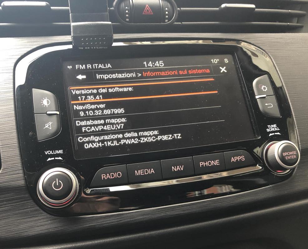

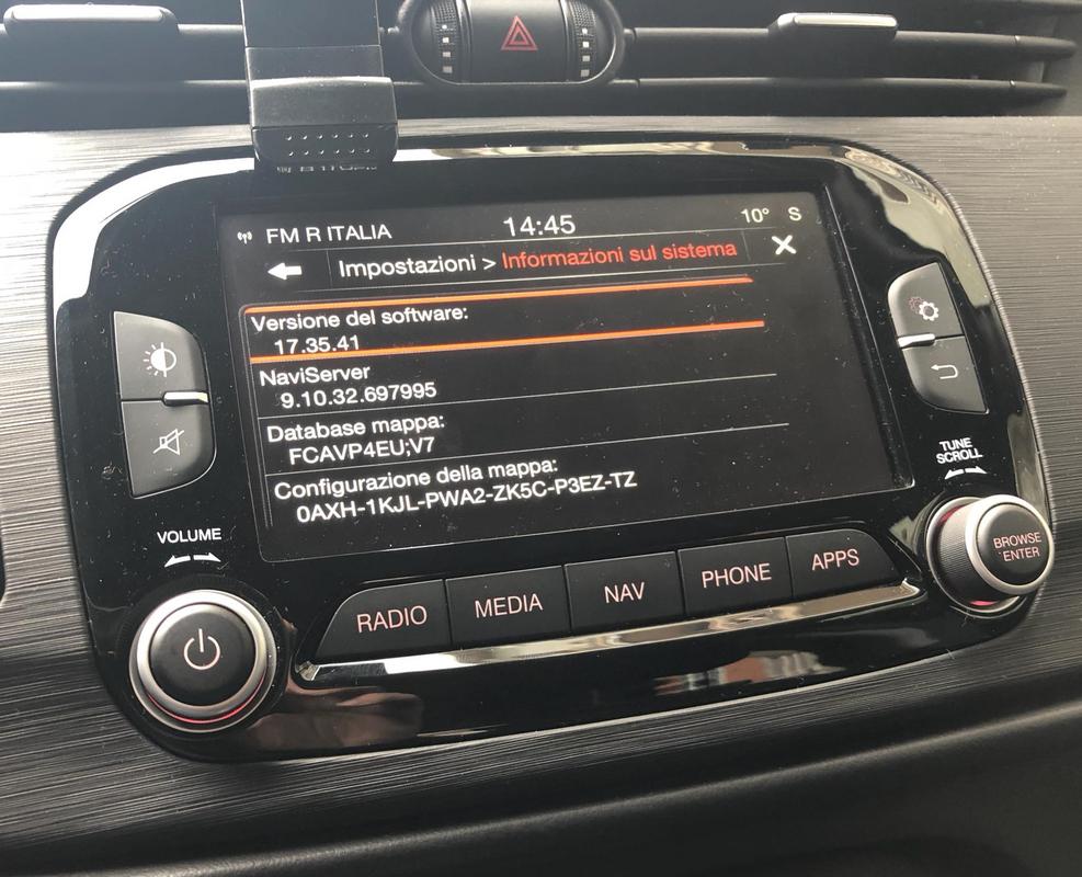

Sembra sia in circolazione una nuova versione del software...
Inoltre è sparita la data di aggiornamento del database mappe!
Fonte FB ieri 20/03/2018
