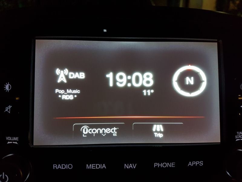

Ed inoltre presenta un bug non proprio accettabile:
Si però dicono anche che sparisce col tempo! E anche a livello di mappe dovrebbe aggiornarsi il database con il 18!
Reazioni: fox87
E ti pare poco.. Si, la retroilluminazione un po troppo bianca.. Ma dicono che sparisca in poco tempo.
non fraintendermi. Ovviamente non è roba da poco. Ma mi ero soffermato per più di 2 minuti a fissare l'immagine senza capire se si trattasse di un bug grafico o altro. Mi è venuta in mente soltanto la problematica della retroilluminazione ma volevo conferma.
EDIT: ho già avuto la risposta.
