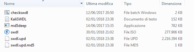

scaricato 18.01.41 mi trovo do scompattato questi files, come vanno messi nella chiavetta? all'interno di una cartella con un nome preciso o direttamente cosi nella chiavetta?
