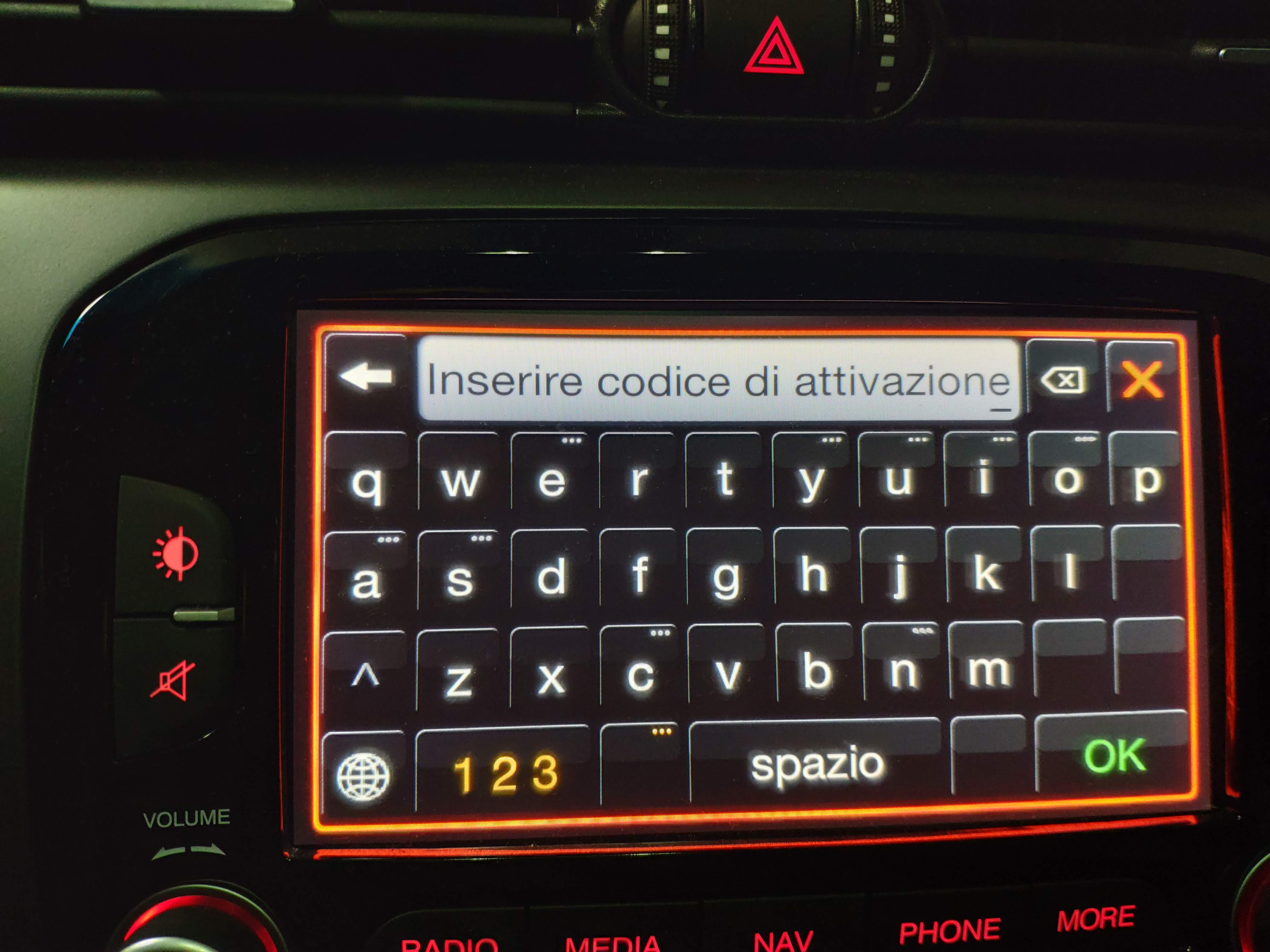

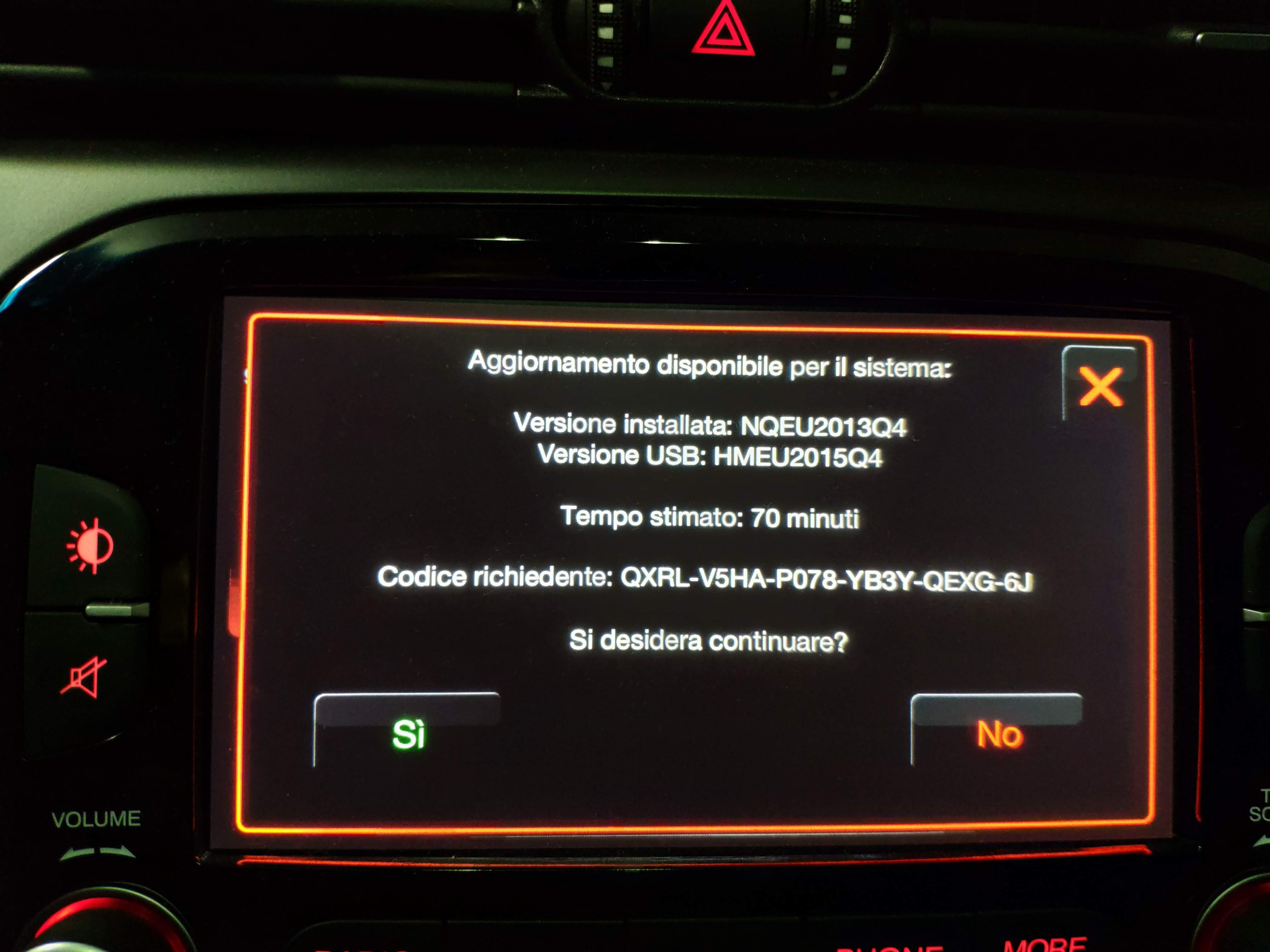

Provato oggi ad aggiornare mappe 2015q4, con firmware 17.07.55, come scritto in post precedenti e anche letto su alfaowner.com. Scaricato file .rar, caricato ISO con Virtual CloneDrive, formattato Usb 32GB in fat32, caricato cartella "nav" e file swdl.iso su chiavetta, avviato Giulietta e poi inserito USB (ho provato anche ad avviare la macchina con USB inserita), dopo circa 5 minuti mi si avvia la schermata della richiesta aggiornamento, confermo ma subito dopo mi chiede il codice attivazione.

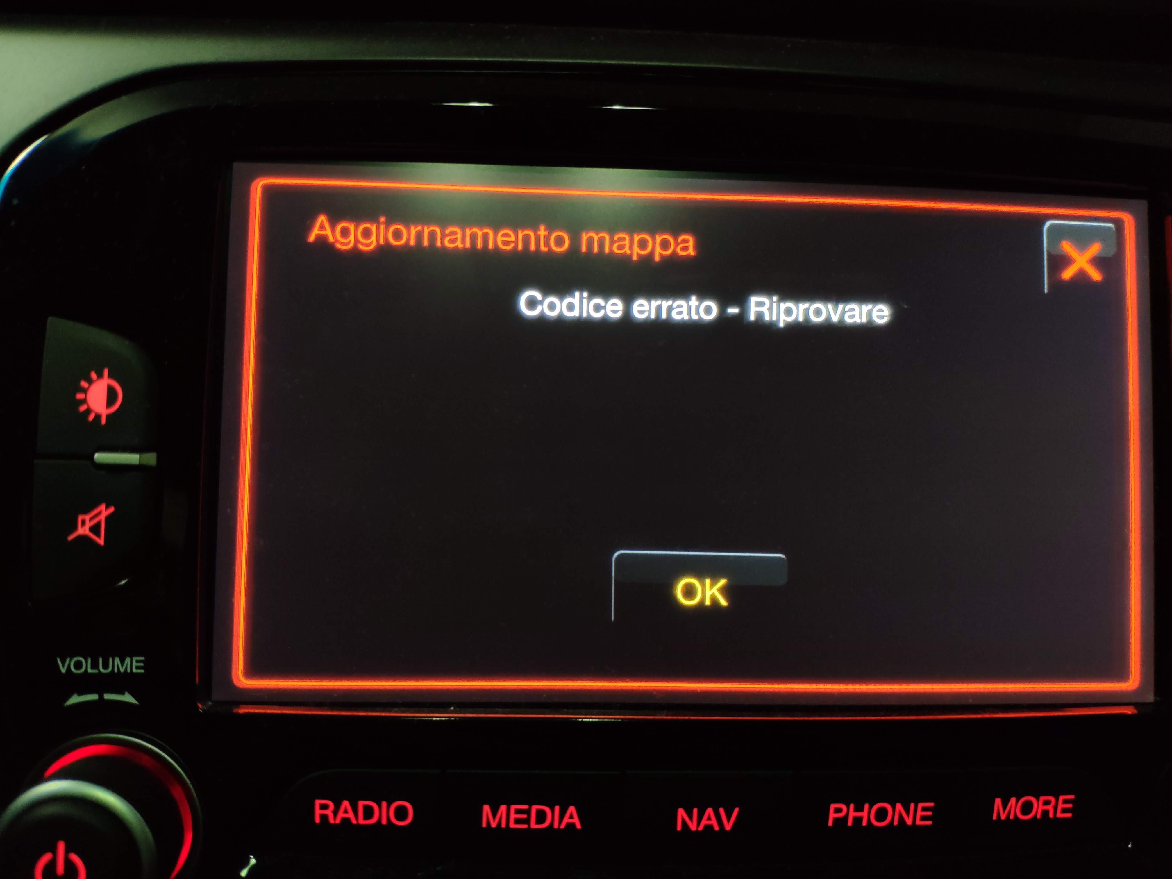

Ho provato sia a lasciarlo in bianco, che a inserire il codice chiave (non si sa mai), ma comunque da errore.
L'unica cosa che vedo di diverso è la Versione installata e la Versione USB:
La versione installata comincia con NQ,
la versione USB con HM,
non so se c'entri qualcosa.....
Secondo me l'"inglese " si è scordato un passaggio!!!!

Grazie per avere sequito le istruzione, ed a documentare tutto.
Peró, personalmente non credo che manca un passaggio.
Senza alcuna prova, io penso che il codice universale é stato cancellato nel sistema, oppure é scaduto.
Ma non importa, il punto é che non funziona (piú). E questa discussione puo essere chiusa.....

Prima di gettare la spugna, sarebbe più logico sentire o aspettare altri pareri, e soprattutto sperare in qualcuno che lavora in concessionarie che possa fare tentativi o "recuperare" il codice.... no?
Reazioni: fabereng
Anche io personalmente ciò ho provato subito ad aggiornare le mappe, ma niente, mi faceva la stessa cosa, qualcuno qui, ora non ricordo chi, diceva di seguire la procedura indicata e che avrebbe funzionato, ma fin ora nessuno è riuscito ad aggiornare da questo file, e se c'è riuscito lo ha tenuto per se, perché io ho domandato specificatamente se qualcuno c'era riuscito e non ho mai ottenuto conferme.
Speriamo solo che qualche genio dell'informatica riesca a fare qualcosa.
