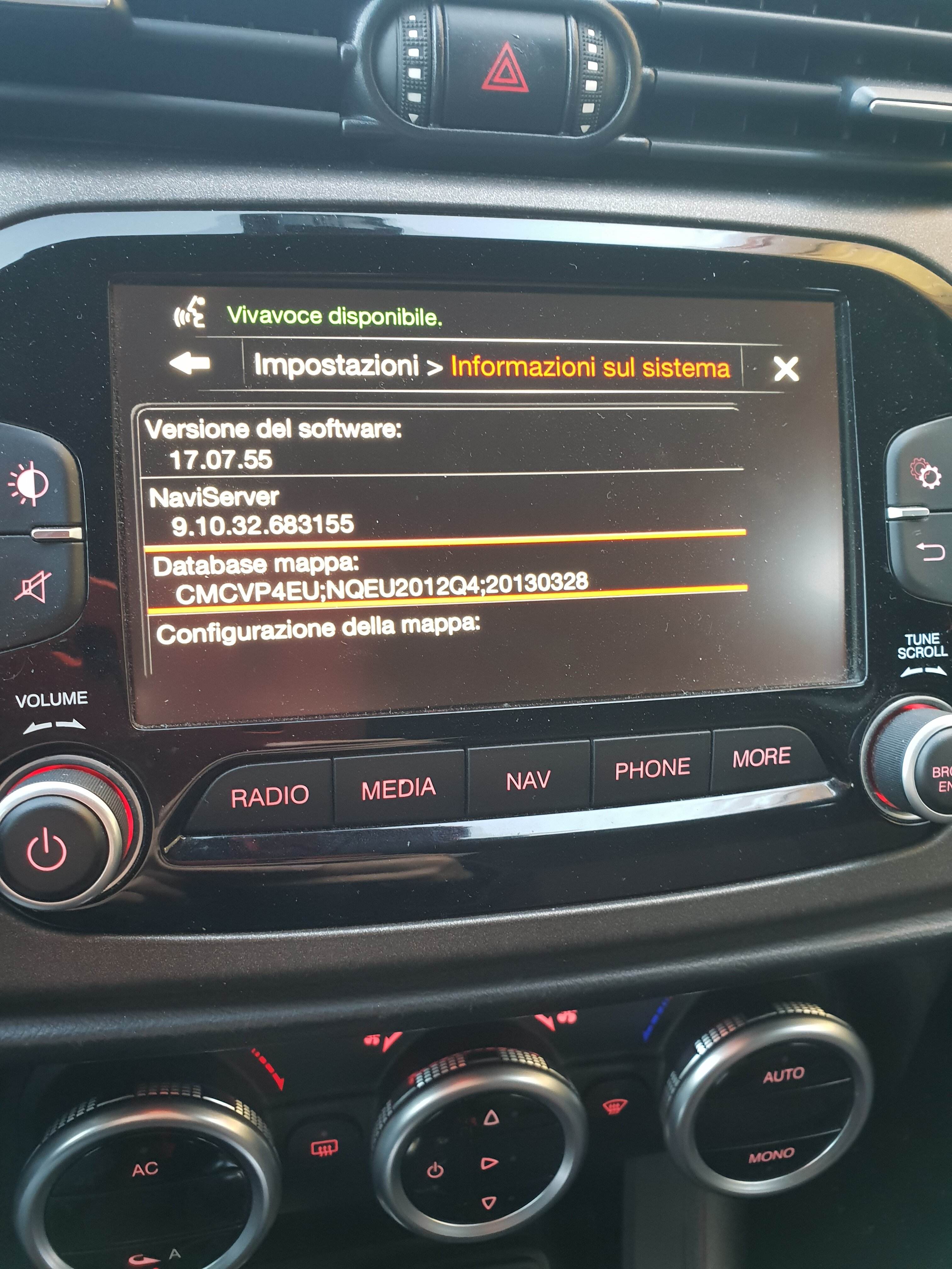

Ragazzi dopo aver scaricato la versione 17.07.55, il mio uconnu'coha rilevato l'aggiornamento ho eseguito tutto alla perfezione cioè: scaricato i file, spostati nella chiavetta USB senza cartella ah formattazione fatto 32, eseguito l'aggiornamento a macchina accesa per 25 minuti... E poi finito l'aggiornamento mi escono mille errori Hill holder + esp e tutti gli altri sistemi tranne sensori di parcheggio tutti in errore neanche il DNA mi funziona, mi potete aiutare a fare un downgrade e tornare a una versione prima o se sapete come risolvere vi prego ditemelo sto uscendo pazzo

Ai fatto con il motore acceso laggiornamenti
Xke questi sono sintomi di batteria scarica cammina per un po e si dorvebbe togliere da solo

Ora ho acceso la macchina per 3 volte,
Si ieri ho camminato un po', poi ho fermato la macchina e dopo un'ora sono uscito ma niente soliti errori, ora sto accendendo la macchina
Ora ho acceso la macchina per 3 volte, chiuso e riacceso l'uconnect e funziona come se niente fosse questa è la foto

Ma quale versione a aggionato xke se e la 7.55 e stata ahgipnato
