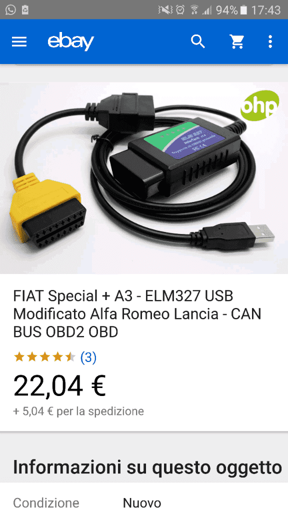

Come Elm ho preso questa funzionante e già modificata
Reazioni: ale.bat@tin.it
#726
Tu l'hai fatto tramite pc giusto? Puoi spiegare la procedura? [emoji6]
#727
Il cavo giallo si inserisce nells presa obd2 in auto?

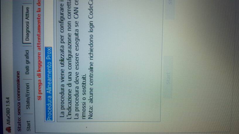

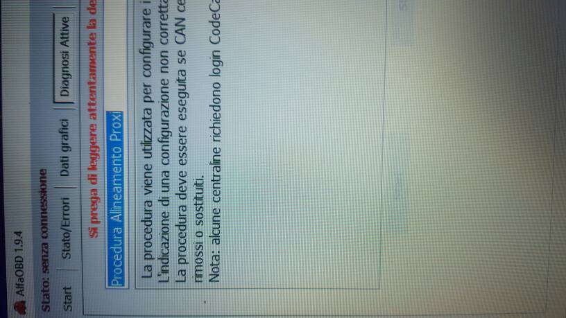

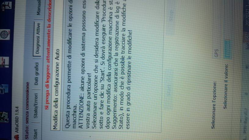

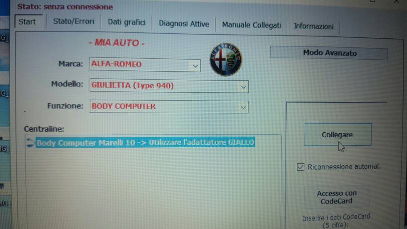

Con Elm collegata alla obd e quadro acceso devi arrivare qua
Poi qua
E infine allinei
Poi ho spento e quando ho riacceso c'era sincronizza ora.
Ripeto che prima ho preso lezioni....da Alfa77....che mi manda sempre i disegnini [emoji23]
