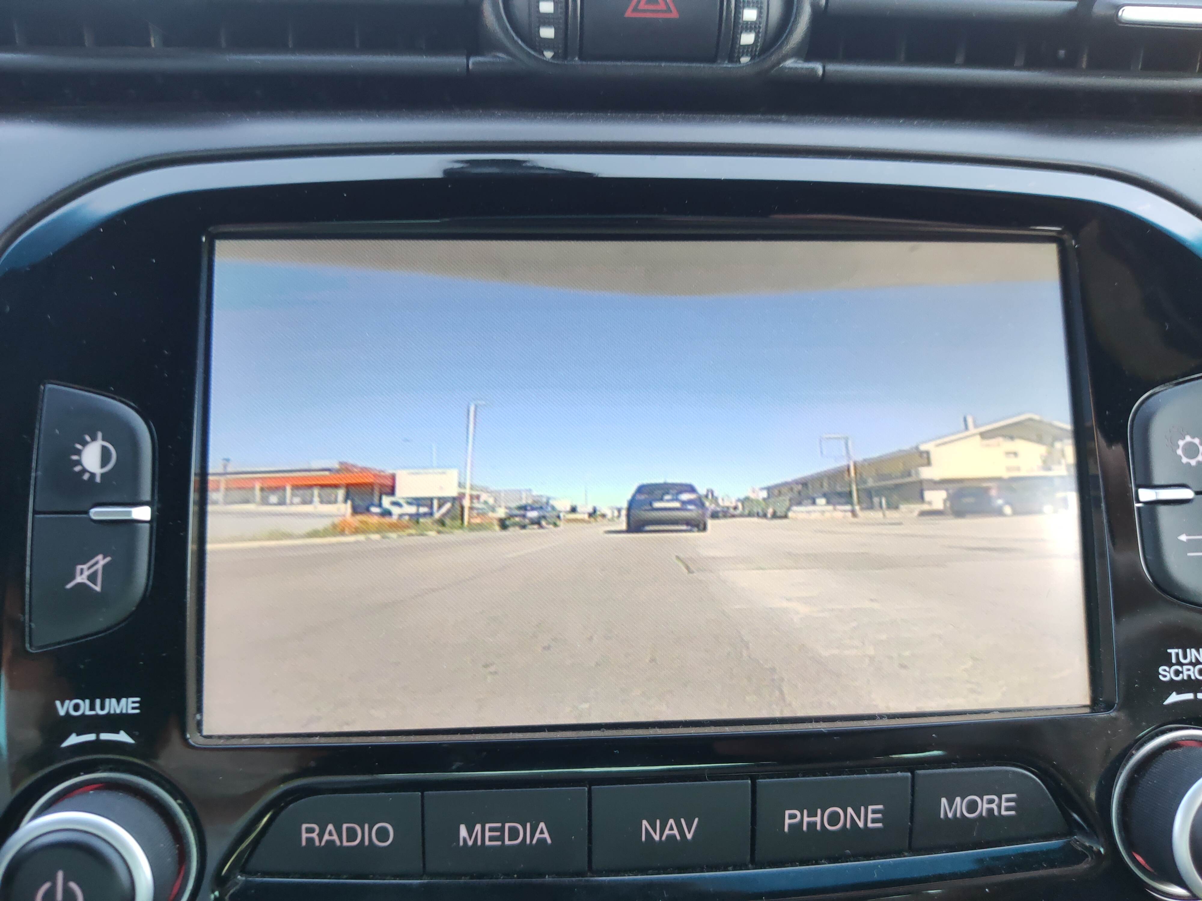

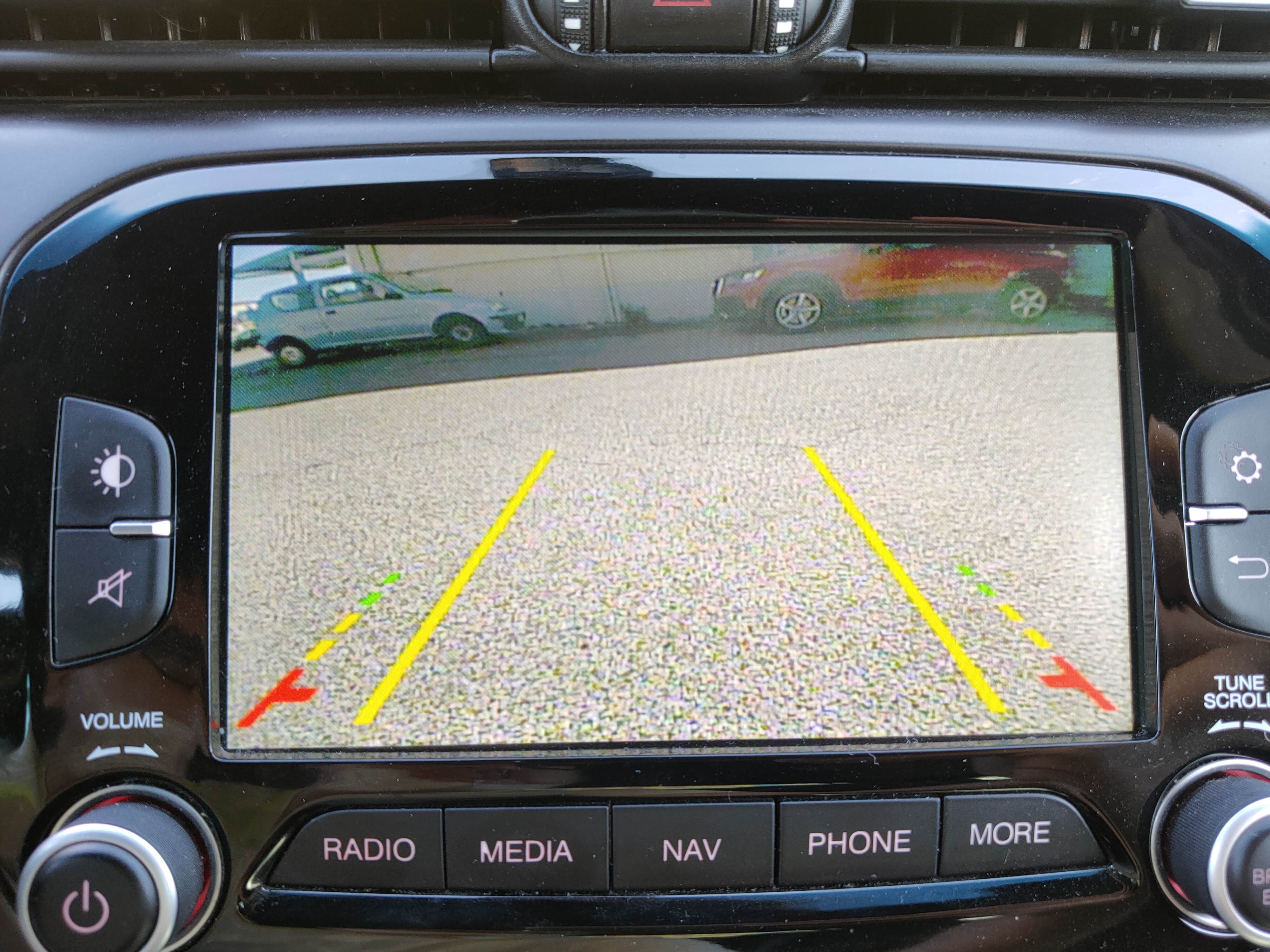

No puoi fare tranquillamente tutto tu, non posso farti vedere le schermate del carplay perché uso android però a ogni messaggio ti faccio vedere qualche schermata diversa. Ti garantisco che funziona perfettamente anche con iphone perché l'ho provato con quello dei miei amici e funziona divinamente, forse anche meglio di android auto
Wow che meraviglia! Per la telecamera posteriore: l'hai installata da solo? Penso vada acquistata a parte. Sul sito non riesco a trovare l'interfaccia, solo quella per telecamera posteriore, ma non quella per iPhone CarPlay
#15
#16
Veramente con l'interfaccia integri ingresso retrocamera posteriore, altri ingressi video (in cui ho messo la front camera) e ci colleghi il carplay su uno degli ingressi + possibilità di vedere video col l'usb attraverso il modulo. Semplicissimo
