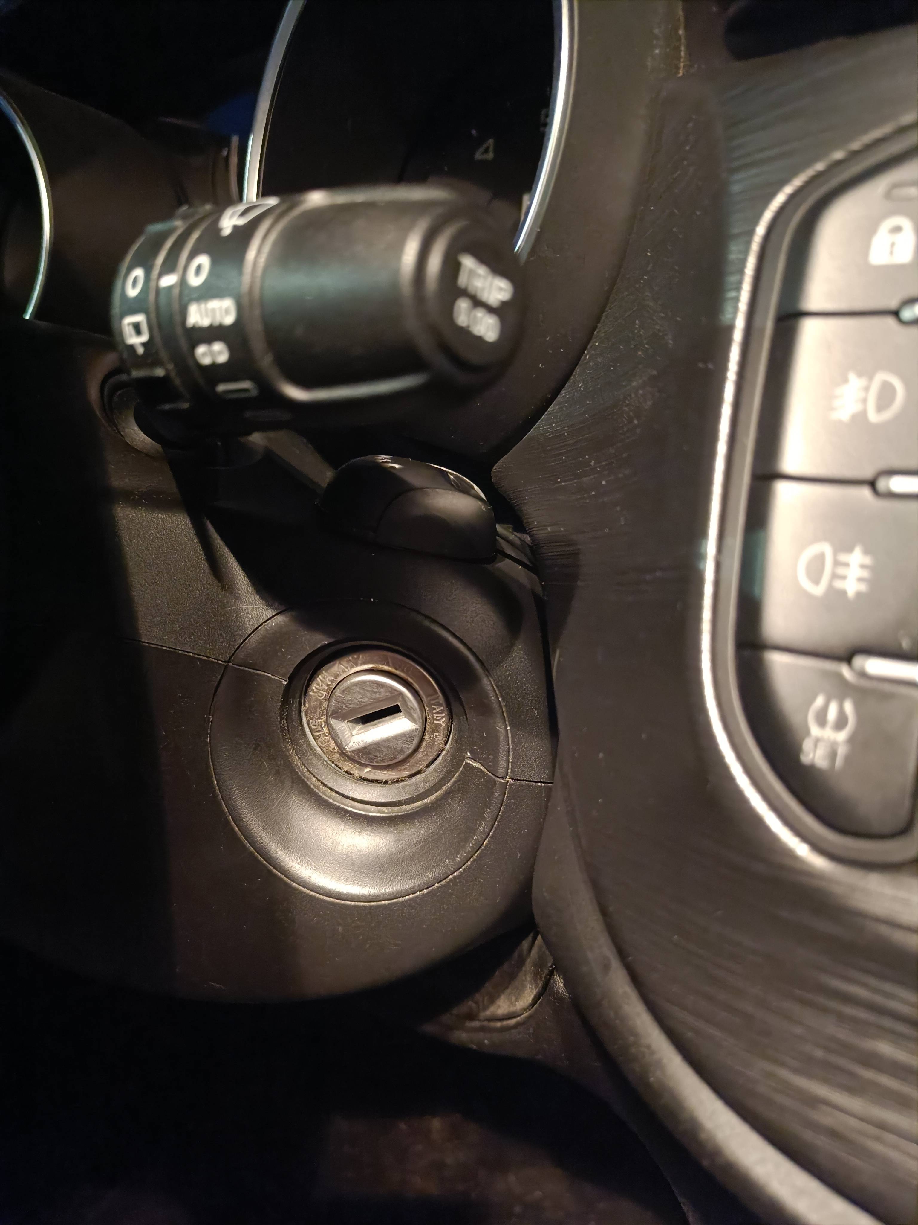

Pur avendo chiesto sia via mail che whatsapp, non ho avuto risposta sul dubbio se fosse necessario o meno il loro microfono, visto che a quanto avevo capito da altre discussioni, le ultime versioni utilizzavano il microfono della vettura. Infatti ho provato ad utilizzarlo senza connettere il microfono e prendeva l'ok google, ma poi nessun altro comando vocale. Io per scrupolo lo ho installato lo stesso nella posizione in foto allegata subito sopra il blocco chiave che non si nota per nulla, anche se poi a montaggio rieffettuato ho trovato una impostazione su quale microfono utilizzare scegliendo tra OEM e aftermarket. Io per scrupolo lo ho impostato su OEM ma non ho ancora provato nulla come chiamate o altro per capire quale microfono utilizzasse, se non i comandi i vocali che funzionano comunque perfettamente. Proverò poi a vedere per le chiamate, che se comunque andranno male, utilizzerò semplicemente la scheda dell'autoradio originale.

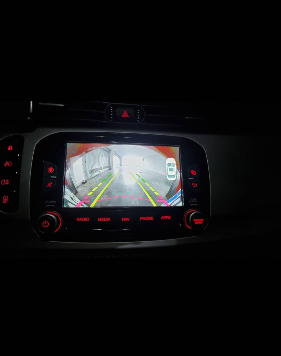

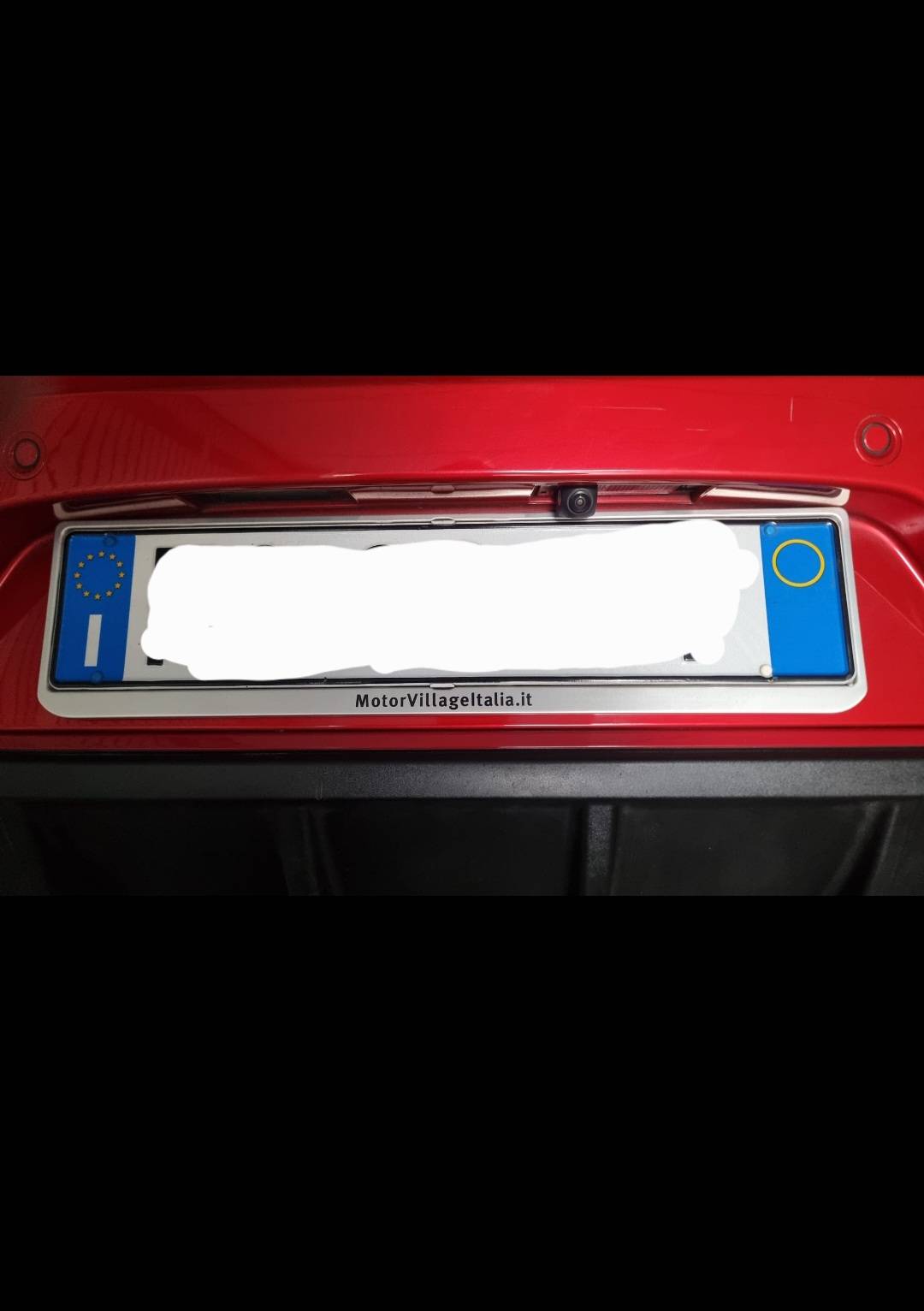

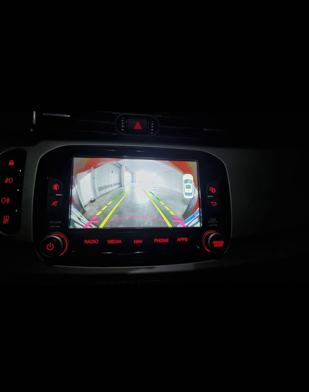

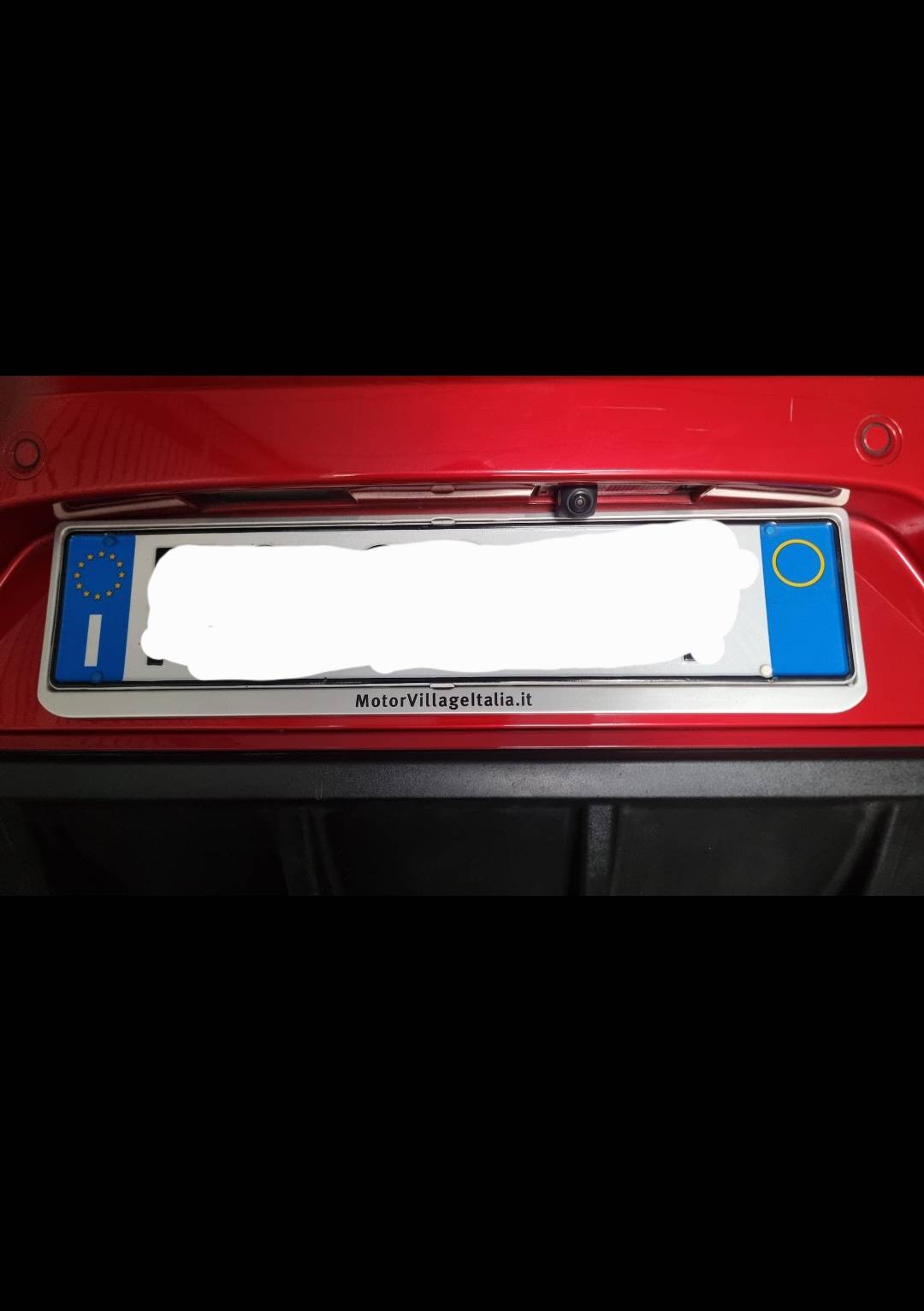

La mia è una progression maggio 2014, ma le linee rimangono fisse. L'assistenza dell'interfaccia ipotizza che la la mia versione non ha il sensore angolo di sterzo, ma non ne sono convinto
ciao sei riuscito a capire come attivare le linee dinamiche? Io ho una progression 2015 e ho appena installato retrocamera e modulo aliexpress ma le linee restano fisse e "incrociate"
Che modello di telecamera hai montato? Senza telecamera le vedevi le linee quando inseriti la retro o no? A seconda delle risposte ci può essere la soluzione
