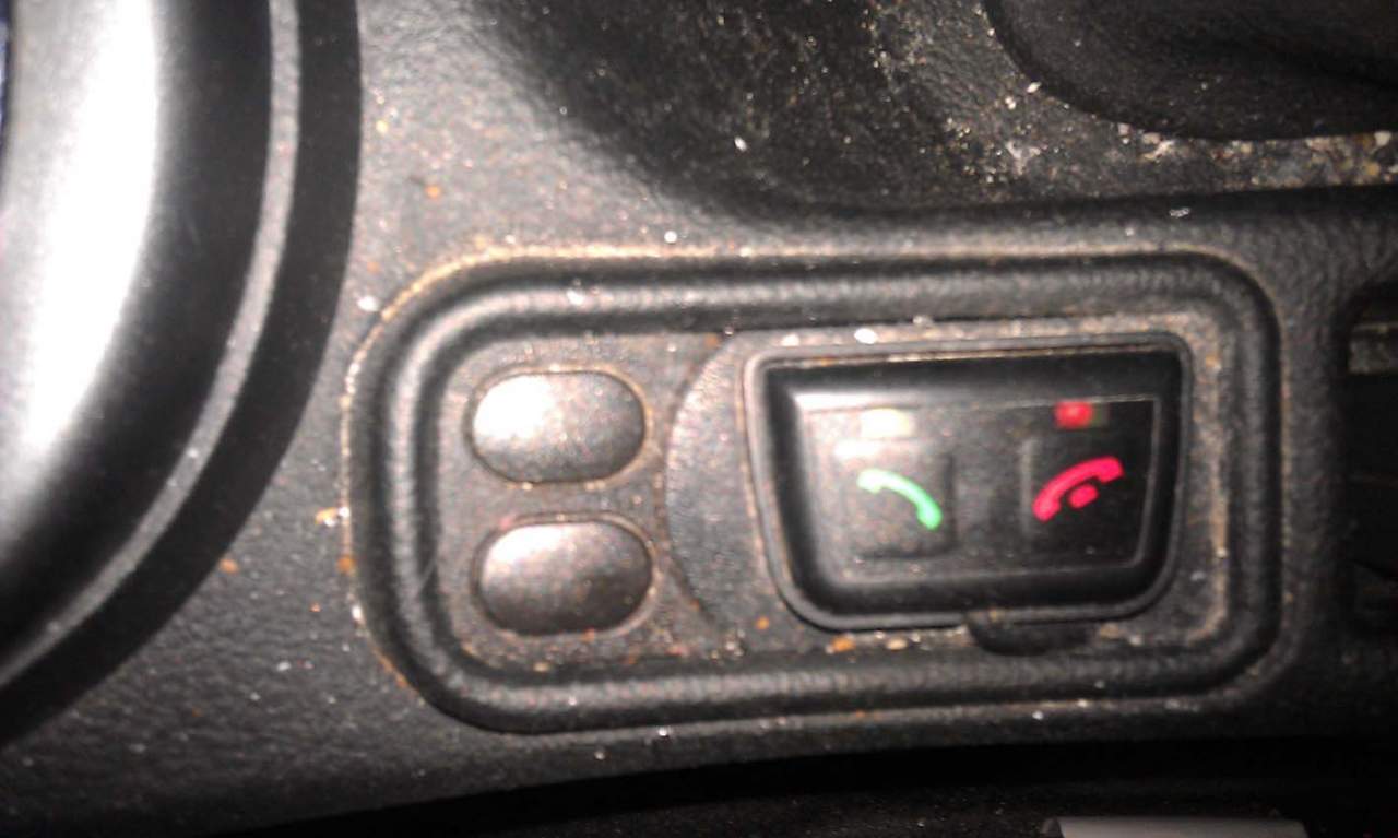

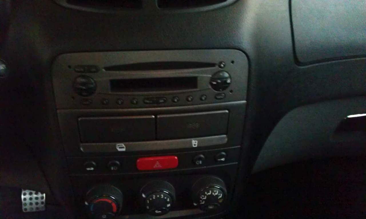

sono proprietario di un'alfa 147 BlackLine e volevo installare una porta usb perchè i cd ormai hanno rotto.
Qualcuno saprebbe darmi qualche consiglio? Davanti ai tasti per il bluetooth... IMAG0428.jpgIMAG0427.jpgIMAG0429.jpg

Ci sarebbe da prendere una prolunga USB e prelevare "la femmina" bucare preciso preciso la predisposizione asr e collegare i 2 fili... Anche dietro lo stereo... MAX 5v ma sarebbe meglio secondo me prendere un qualsiasi carica batterie da auto e recuperarne l elettronica
