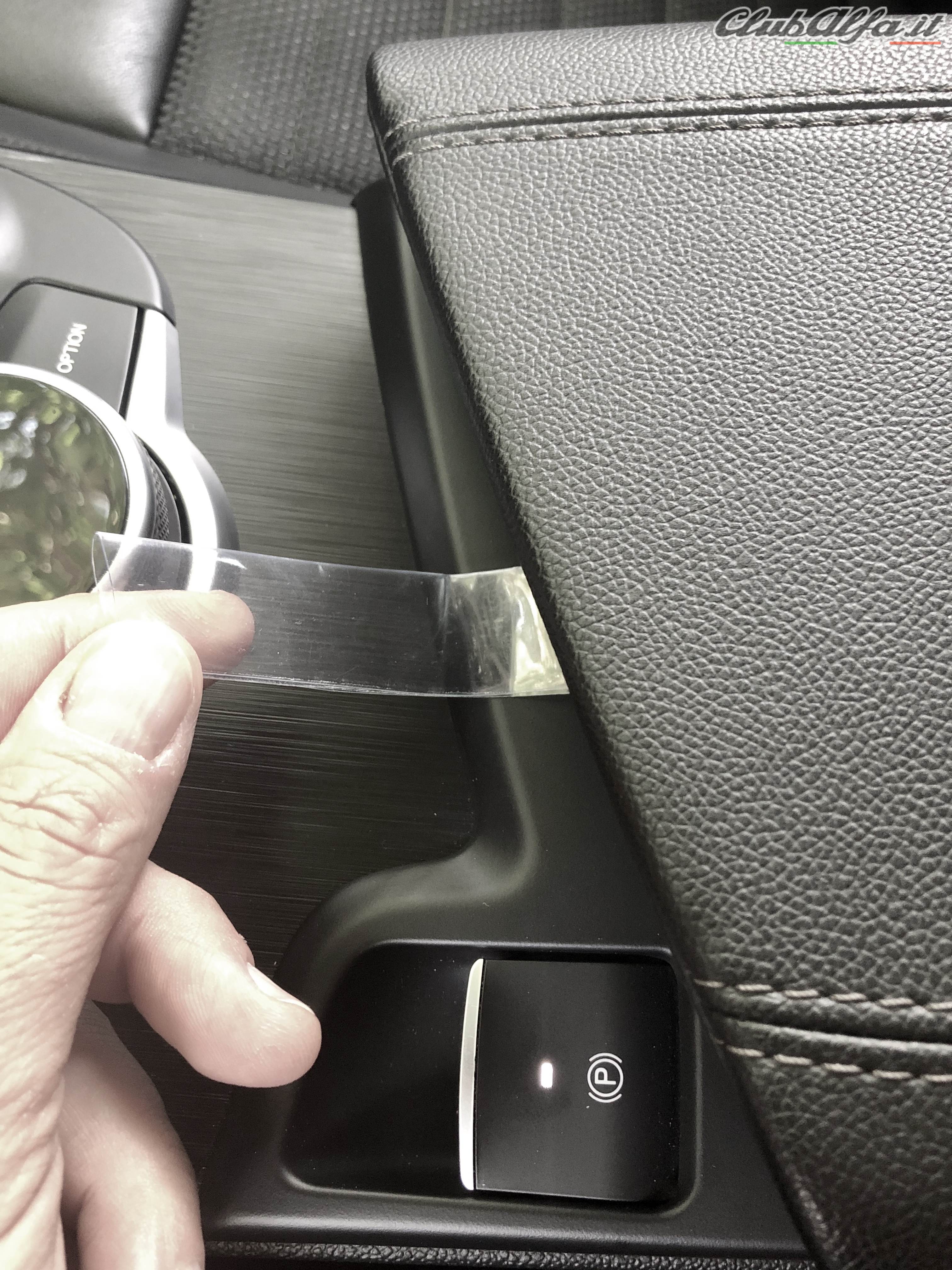

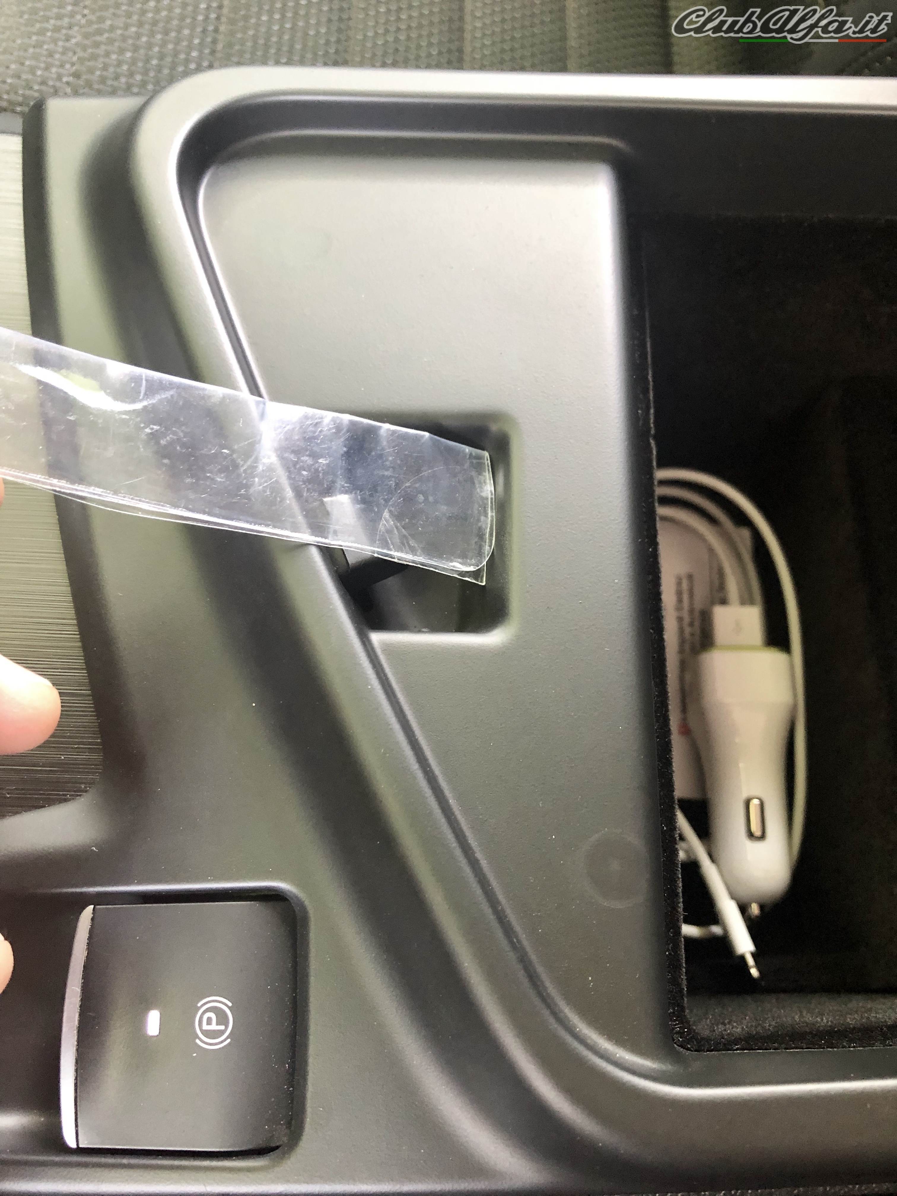

Salve ragazzi è da qualche giorno ormai che non riesco ad accedere al portaoggetti centrale sotto il bracciolo... ho provato in tutti i modi senza forzare troppo ma il rischio di spaccare qualcosa è concreto. Qualcuno di voi conosce qualche sistema per aprirlo? grazie
Io non ci ho capito niente,come hai fatto? Perché era bloccato?
il motivo è sconosciuto..forse il caldo...so che è successo ad altri proprietari di Stelvio.. ho infilato quel pezzo di plastica nel congengo di ritegno un pò come fanno i vigili del fuoco con le radiografie per aprire le porte blindate senza la mandata
