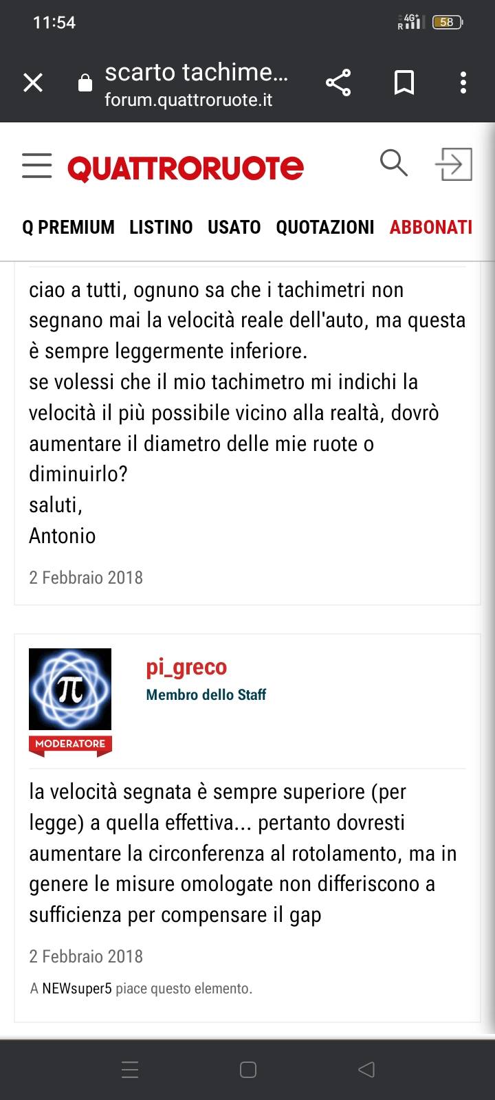

Con il cerchioni da 16 dovrebbe essere meno preciso che con i 18. Il mio sballa circa il 5-6%. A 135 sono più o meno a 130, a 203 ero a 195. Sicuramente qualcuno saprà dirci qualcosa di più preciso. Ciao
Circa lo scarto tachimetro, la mia ex 1750 QV, a 200 orari di tachimetro era a 188 km/h effettivi. Quindi per me torna con i 210 km/h che hai visto tu.
Reactions: Cristian. S
Da quello che ormai leggo da qualche anno in questo forum capisco che se la tua auto in questo caso una Giulietta supera di tachimetro i 210 significa che arriva effettivamente ai 195 dichiarati ma quelle che non arrivano a 210 ?Effettivamente quando fanno?
Eh, o misuri con GPS o tieni a mente uno scarto di circa il 6-7% rispetto alla velocità indicata a tachimetro.
Io ho misurato la mia con il gps a diverse velocità a 50km/h il divario con il gps è più alto che non a 100km/h dove si riduce a circa 3 km di differrenza ma sinceramente non ho guardato a 212 le volte che ci sono arrivato per vedere cosa segnasse il gps ero veramente attento a tutto ciò che facevo anche perché se sei all'estero e ti fermano lasci l'auto e forse te ne torni a piedi.
