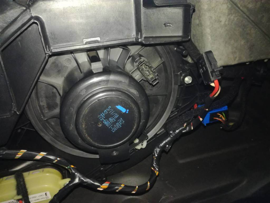

Ciao ragazzi, ho la ventola dell'aria abitacolo fuori uso,sulla plancia comandi del climatizzatore e riscaldamento funziona tutto bene,anche le tacche velocità della ventola aumentato al mio comando col tasto ma la ventola è ferma.
L'unica cosa che ho provato oggi: ho smontato la ventola e ho constatato che funziona con alimentazione diretta,poi ho constatato che non arriva corrente al connettore di innesto della ventola!
Non sono un gran ché con l'elettronica...cosa potrei vedere ancora? La resistenza? È un bel disagio in questa stagione, tra freddo e appannaggio vetro!
Grazie!

No la resistenza non la puoi controllare perchè.... non c'è!
Se escludi la mancanza di corrente dovuta ai fusibili, la mancanza di continuità dei collegamenti non ti resta che imputare il problema alla centralina del clima...

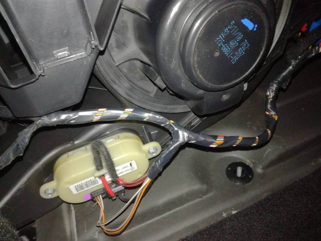

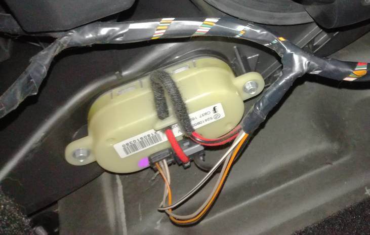

Io ho un problema uguale ma non so dove si trova la centralina ventole abitacolo della mia alfa 159 qualcuno può aiutarmi??
Solitamente è coassiale alla ventola, questo comporta lo smontaggio di un bel pò di cose che rendono oneroso l'intervento.
Magari fai fare una diagnosi elettronica all'mpianto di climatizzazione, dovrebbe dirti con buona approssimazione dirti qual'è l'effettivo problema.
